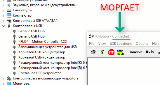

Вышлел из строя U6 и U10, кое как работал но с глюками и некоторые оси не работали, сильно грелась. Заменил на новые. Теперь она стала вести себя так как в гифке ниже. Движки не работают. У кого какие мысли или опыт?
Безымянный проект.gif (11155 просмотров) <a class='original' href='./download/file.php?id=143979&mode=view' target=_blank>Загрузить оригинал (54.66 КБ)</a>

Питание 5В и 3.3В посмотрите.
Лучше осциллографом, но если нет иногда заметно и мультиметром .

zaxtone писал(а):Вышлел из строя U6 и U10
Подключение было без плат опторазвязок ? Просто интересно чего опасаться...
