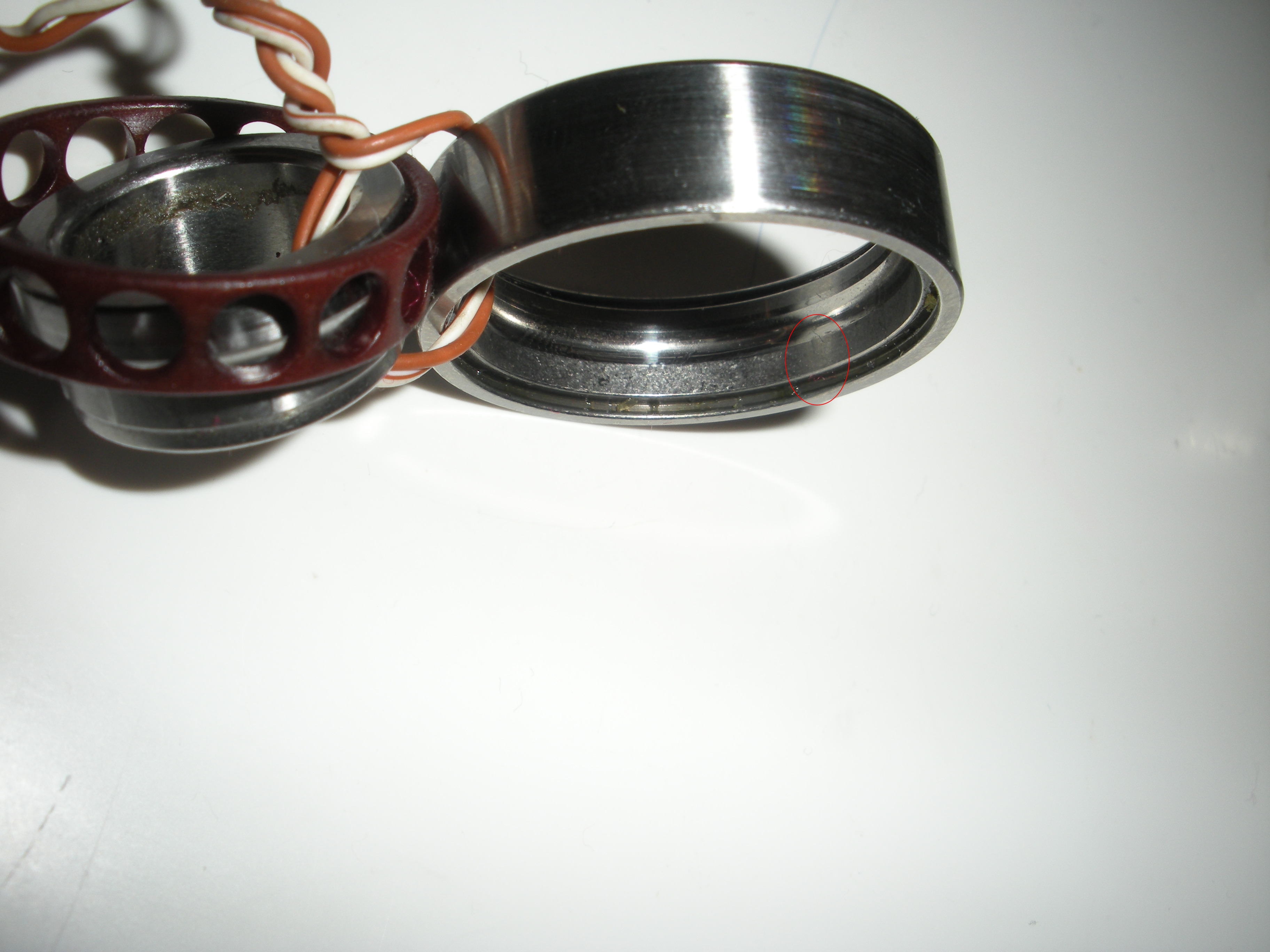

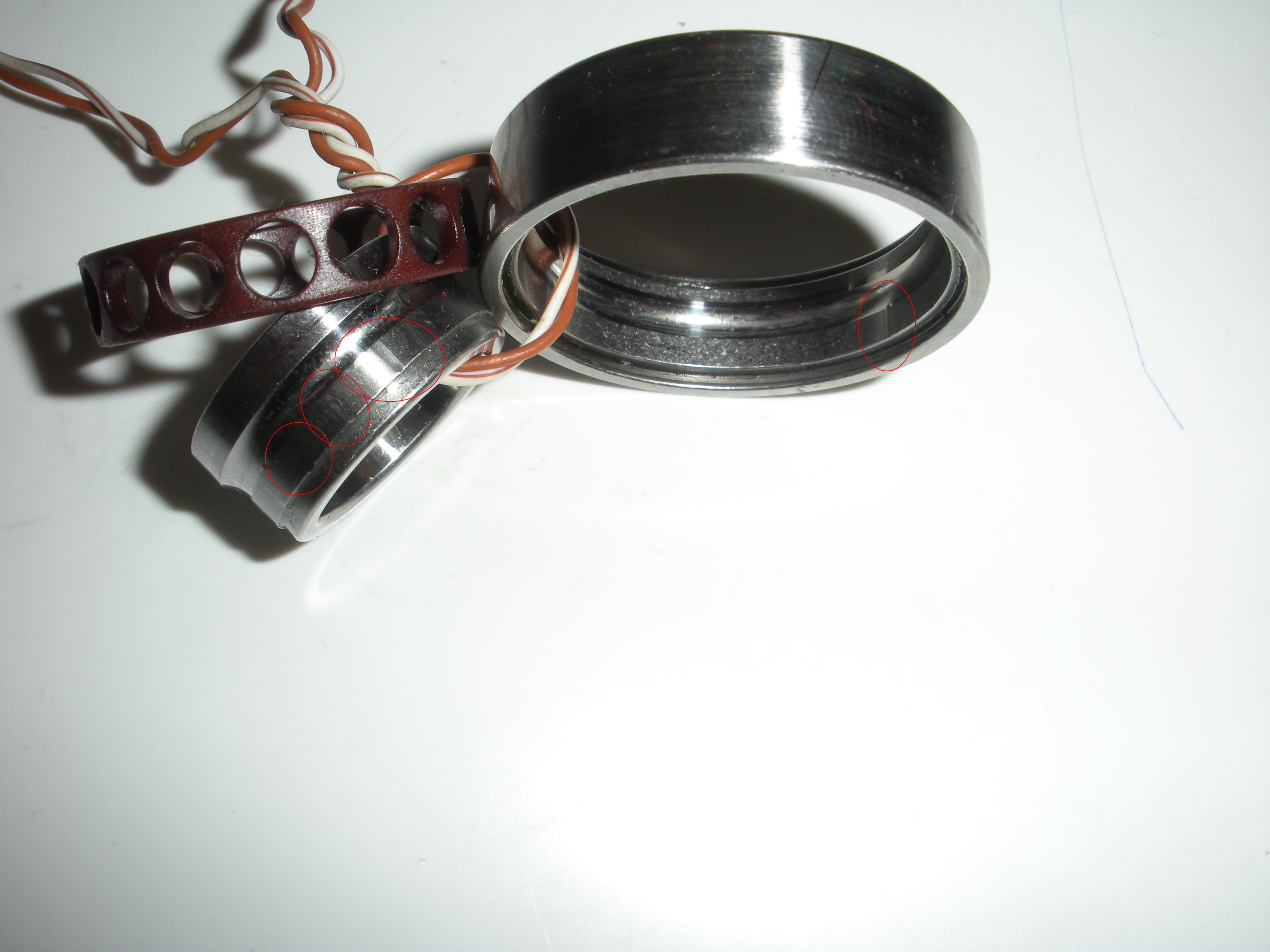

Дмитро
Сообщения: 857
Репутация: 1139
Откуда: Киев
Re: Ремонт китайских шпинделей
Сообщение Дмитро »
Фото, как по варварски вынимали подшипники. На внутренней обойме лучше видно следы от шариков, и шарики соответственно поменяли свою геометрию.

eugenysg
Сообщения: 119
Зарегистрирован: 18 ноя 2013, 13:23
Репутация: 25
Сообщение eugenysg »
Интересно как данные повреждения были получены? Или обоймы из пластилина или я что то не понимаю - он же усилием пальцев рук разбирается. Как при таком усилии могут получится столь серьёзные повреждения? Хотя из серьёзного тут только шарики - на сепараторах рабочие части не пострадали.

Дмитро
Сообщения: 857
Репутация: 1139
Откуда: Киев
Сообщение Дмитро »
eugenysg писал(а):Интересно как данные повреждения были получены? Или обоймы из пластилина или я что то не понимаю - он же усилием пальцев рук разбирается. Как при таком усилии могут получится столь серьёзные повреждения?
Это получается есть внешняя обойма осталась в крышке (корпусе), а внутренняя на валу. На валу сидит плотно, в итоге когда вынимали вал, шарики продавили канавки.
eugenysg писал(а): глазом я не вижу ни вмятин ни царапин на сепараторах.
Геометрию шариков точно на глаз не проверить. Попробуйте их заменить.
Demetrius, но ведь многие радиально-упорные подшипники изначально разборные. Или те, что в шпинделях, не из таких?
Дмитро
Сообщения: 857
Репутация: 1139
Откуда: Киев
Сообщение Дмитро »
Сергей Саныч писал(а):Или те, что в шпинделях, не из таких?
Выше написал
Demetrius писал(а):Это получается есть внешняя обойма осталась в крышке (корпусе), а внутренняя на валу.
Разбирается если обойму на сторону повернуть, она тонкая немного деформируется при разборке, а в корпусе деформироваться нет куда.

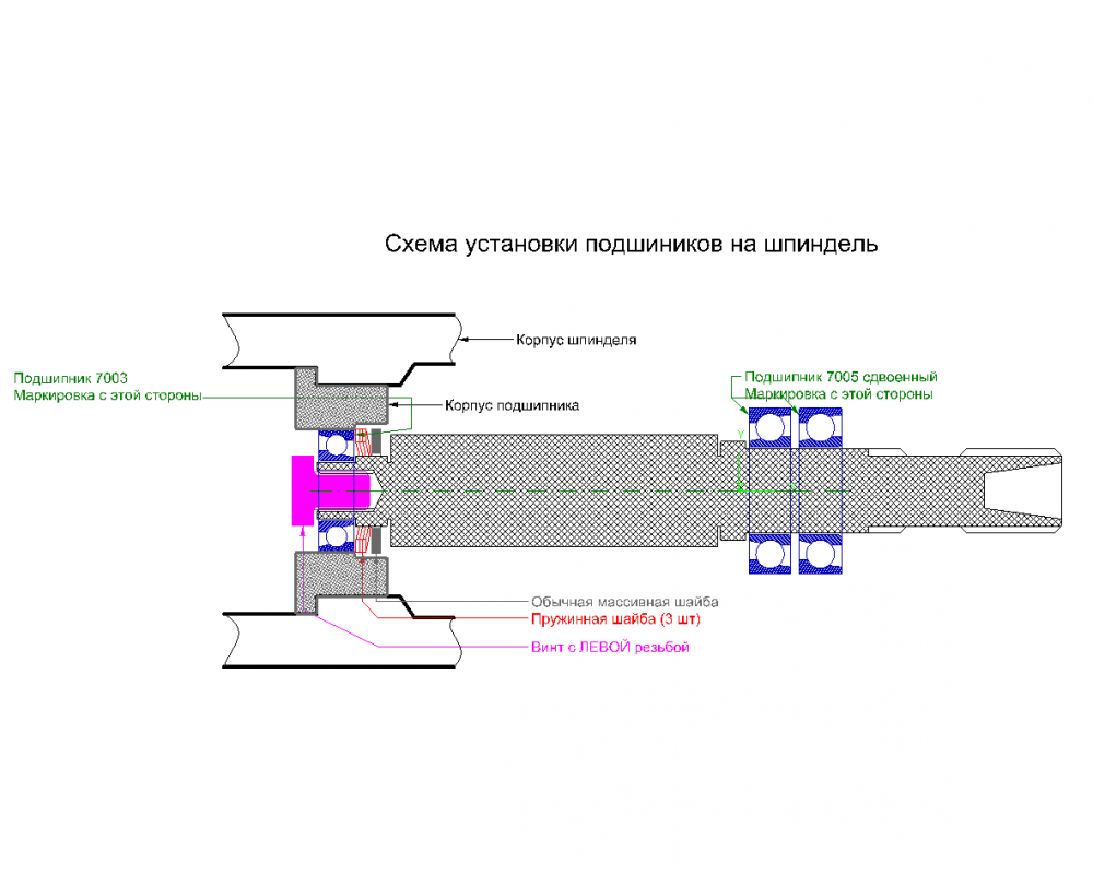

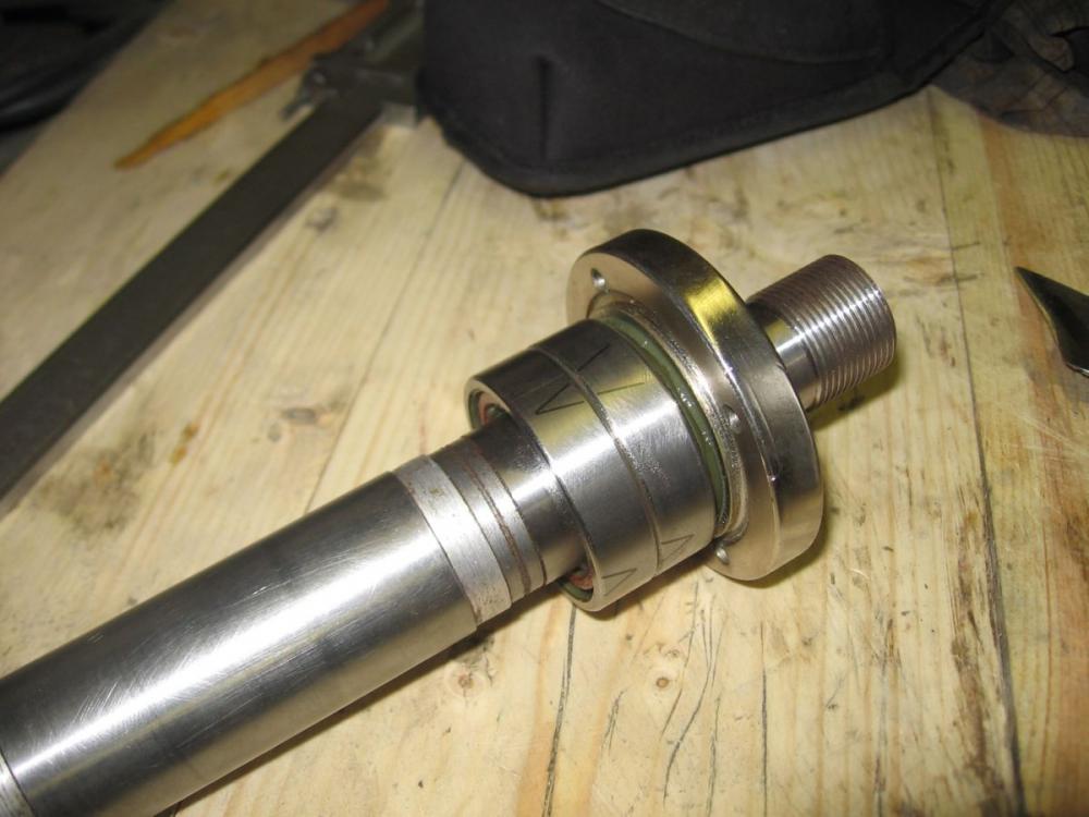

Карпуха
Сообщения: 290
Репутация: 269
Откуда: Новосибирск
Сообщение Карпуха »
eugenysg, а какая схема установки подшипников? У меня на шпинделе 2,2 кВт оба нижних подшипника установлены с упором вверх. Вот такая схема, как на картинке. У Вас так же? И фото моих подшипников, которые были в нем с Китая.
