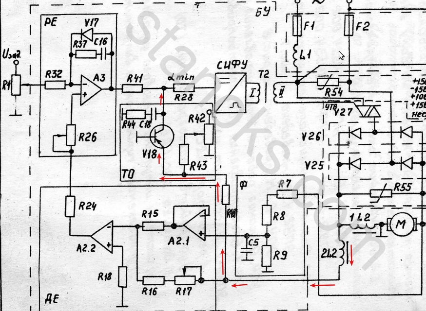

вопрос по токовой отсечке в приводах ЭПУ (и не только в них)
"родная" конструкция включала в себя реактор с дополнительной обмоткой
реакторов нет - вместо них на РС заводим сигнал с тахогенератора
а вот с решением токовой отсечки вопрос остается открытым :

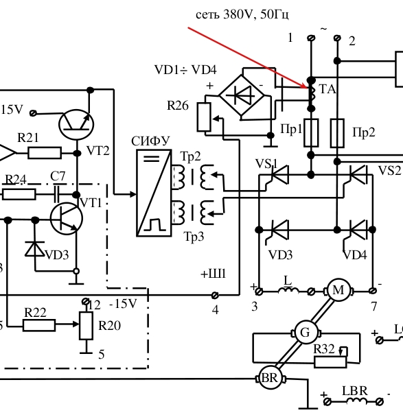

есть вариант сделать датчиком трансформатор тока - ну примерно вот так
Выделение(028).jpg (6649 просмотров) <a class='original' href='./download/file.php?id=11860&mode=view' target=_blank>Загрузить оригинал (133.24 КБ)</a>
(это схема какого то неопознаного привода)
так вот - какой трансформатор тока будет работать в нашей схеме?
а схема однотипная - только транзистор включен с ОБ(если не ошибаюсь ;) )
кстати - почему именно с ОБ , какие тут преимущества???
Выделение(029).jpg (6649 просмотров) <a class='original' href='./download/file.php?id=11862&mode=view' target=_blank>Загрузить оригинал (437.27 КБ)</a>
малогабаритные подойдут ?(они там делятся для низкоомной нагрузки ,для высокоомной - какие нам нужны - :wik: )
или может там вообще любые пойдут ??

nkp писал(а): кстати - почему именно с ОБ , какие тут преимущества???
Если то, что отмечено красными стрелками до эмиттера - токовый сигнал, входное сопротивление усилителя должно быть как можно более низким. А у схемы с ОБ оно как раз низкое.

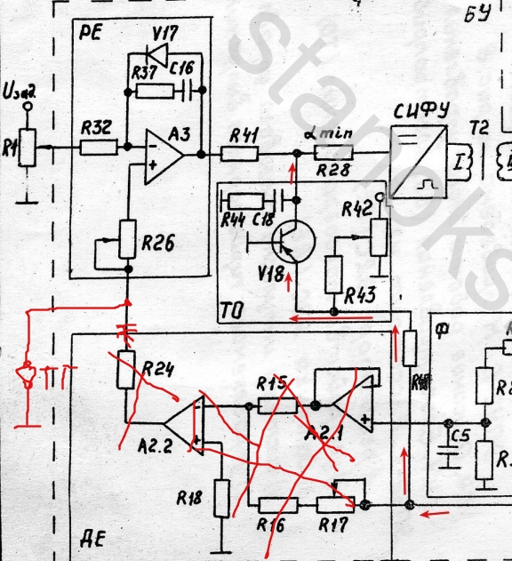

еще вопрос по операционнику:
и 553уд2 входной ток в документации 200нА
так как мостырим схемку сами - то подаем сигнал с тахогенератора на ОУ через подстроечник 680кОм
на даже при подаче с ТГ напряжения 1V сопротивления не хватает чтоб ограничить ток до нужного уровня
или в ОУ внутри стоят токоогранечители ?
или это совсем не так работает???
делов том что по расчетам ток превышает на порядки - а привод работает нормально (ну в смысле ничего не перегревается и не горит)
Выделение(029).jpg (6635 просмотров) <a class='original' href='./download/file.php?id=11866&mode=view' target=_blank>Загрузить оригинал (298.25 КБ)</a>

Вообще-то для ОУ входной ток - паразитное явление, идеальный ОУ тока смещения не имеет, поэтому его всеми мерами пытаются снизить. Но ОУ со входами на полевых транзисторах имеет больший, чем у биполярных, сдвиг напряжения (и его дрейф), которого в идеальном ОУ тоже быть не должно. Поэтому в каждом конкретном применении приходится чем то жертвовать. Если нужен ОУ с малым сдвигом (а здесь именно такой и нужен), приходится брать биполярный с большим током смещения, и чтобы уменьшить погрешность от этого тока, сопротивления со стороны обеих входов стараются сделать равными (R4 верх || R4 низ + R32 = R26 + сопротивление якоря ТГ), и R26 как раз для этого и поставлен - им просто устраняют разбаланс. Так что ничего перегреваться, гореть и даже просто не работать в зависимости от положения движка R26 не будет. Просто при неправильном его положении, снизится точность системы.
Если бы А3 был идеальным, R26 вообще можно было бы исключить из схемы.
Кстати, какой именно ток "превышает на порядки" эти 200 нА? Тахогенератор в этой схеме вообще не отдает никакого тока.

Rafiq писал(а):(R4 верх || R4 низ + R32 = R26 + сопротивление обмотки якоря ТГ)
да - по схеме так и есть:
R1(это R1- не R4-ну да без разницы) - 10к + R32 -680к = R26 - 680k + R24 - 10k (R24 тоже есть в цепи - немного не точно я нарисовал выше ;) )
сопротивлением обмотки ТГ в этом случае можно пренебречь - это несколько десятков ом
это я уяснил :)
