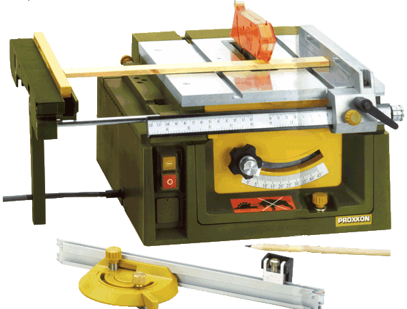

Такой суммы у Вас хватит только на такой станок.
И то придётся немного добавить.
95a7ec38f10611dcb4d2cba43e38b363.gif (2909 просмотров) <a class='original' href='./download/file.php?id=52512&mode=view' target=_blank>Загрузить оригинал (69.08 КБ)</a>
pup
Сообщения: 673
Репутация: 11
Re: Нужна помощь
Сообщение pup »
ну ладно уж пугать.
думаю, такой станок как на фотке при сборе из бу комплектухи можно и в 8 т.р. уложить. вообще, конечно, тема бюджета весьма специфична.
