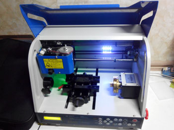

продам гравировальный фрезерный станок  Magic7 (6222 просмотра) <a class='original' href='./download/file.php?id=52400&sid=76571138ce2f1fdac33e759c44685864&mode=view' target=_blank>Загрузить оригинал (18.22 КБ)</a>
продам гравировальный фрезерный станок  Magic7 (6222 просмотра) <a class='original' href='./download/file.php?id=52401&sid=76571138ce2f1fdac33e759c44685864&mode=view' target=_blank>Загрузить оригинал (45.76 КБ)</a>
ХАРАКТЕРИСТИКИ ГРАВЕРА-ФРЕЗЕРА ПРИНТЕРА ПО МЕТАЛЛУ ДЛЯ ЮВЕЛИРОВ Magic7
Размер станка: 385(Ш) х 340(В) х 315(Г)мм
Мощность шпинделя Redt-magic гравировальное оборудование: 20 Вт
Частота вращения шпинделя Redt-magic гравировальное оборудование: 18000 об/мин
Область гравировки по оси Х Redt-magic гравировальное оборудование: 120 мм
Область гравировки по оси Y Redt-magic гравировальное оборудование: 100 мм
Высота по оси Z Redt-magic гравировальное оборудование: 30 мм
Внешний Ø цилиндрической заготовки: 88 мм длина до 220мм
Внутренний Ø цилиндрической заготовки: 14-88 мм ширина 40мм
Материал иглы: алмаз
Вес: 30 кг
Точность: XY - 0.005мм, Z - 0.00125мм
Питание:110-240В, 50/60Гц
Год выпуска 2013, приобретён в мае 2014.
Состояние б/у практически новый, использовался в частной мастерской.
Стоимость 350000 руб. нал. (возможен торг).
Самовывоз. Московская область г. Балашиха

leonid17 писал(а):Внешний Ø цилиндрической заготовки: 88 мм длина до 220мм
Вес: 30 кг
Наверное таки просто гравер, а не фрезер.
megagad
Сообщения: 3152
Репутация: 712
Re: продам гравировальный фрезерный станок Magic7
Сообщение megagad »
leonid17 писал(а):Стоимость 350000 руб. нал. (возможен торг).
единственный плюс "маджика" - софт.
Всё остальное - один сплошной минус.
Fisher писал(а):Наверное таки просто гравер, а не фрезер.
Фрезер. с 20Вт шпиндельком :D Главное - там везде круглые валы и привод на РЕМНЯХ! Обычных, принтерных, полиуретановых ремнях :)
Вот "фрезеровка" воска
https://www.youtube.com/watch?v=OeMppdIF8LU
Но да - не более чем дорогая игрушка для ювелиров.

мдааа... неужели он в реальности таких денег стоит.

seregacnc писал(а):мдааа... неужели он в реальности таких денег стоит.
у офицалов - запросто, удивляет другое, как их покупают :thinking: ??? интернет вроде давно доступен. А так человек хочет свои вернуть ))), кровные. Как по мне, то такие станки по такой цене, на нашем форуме лучше не предлагать, Вам лучше на авито или молоток выставить (без обид, просто совет)

leonid17 писал(а):Станок Magic7 честно говоря "СТОЯЩИЙ", для тех у кого есть фантазия и работает голова возможностей хоть отбавляй. Своя мини мастерская - это МЕЧТА моей жизни. "Положа ногу на сердце" очень грустно и печально, что возникла такая необходимость. На всё воля Божья.
правильно говорите "у кого есть фантазия и работает голова" купят в 3-4 раза дешевле с похожими параметрами, или соберут сами (на 350000руб, это будет станок, а не игрушка) и будут на нем проявлять фантазию, кроме софта нет в нем ничего стоящего ( уже писали об этом выше), просьба - не вводить в заблуждение новичков.
народ, а че вы глумитесь ? ну возьмите ROLAND MDX-400.. заявлен именно как фрезерно-гравировальный станок.. мощность шпинделя 60 ватт.. тока после него стоит редукция 1 к 5... :) поперечка на одной то ли 10, то ли 12-ой рельсе.. все привода кроме Z на ремнях.... стоит думаю не дешевле...

Hanter писал(а): ну возьмите ROLAND MDX-400..
может вы имели в виду МДХ-40? Или ЕГХ-400? Первый - аналог "маджика" - рельсов там нету, тока валы да тросики. Если второе - то вообще "планшетный гравер"(широкие и плоские заготовки) с аж 75Вт-ым шпинделем :)
Рельсы у роланда начинаются с серии МДХ-540 и выше. Но цена на эти агрегаты соовсем неадекватна(хотя, по сравнению с датронами - ещё божеская)

megagad писал(а):Если второе - то вообще "планшетный гравер"(широкие и плоские заготовки) с аж 75Вт-ым шпинделем
Не много ошибаетесь вы, EGX-400 именно на профильных направляющих THK 15го размера причем на серводвигателях.Конечно там все за ремнях да еще и с редукцией но сам работал на 400том и могу сказать что для гравера неплохой вариант на нем магний с латунь 59 грызли постоянно станок очень шустрый.

seregacnc писал(а):Не много ошибаетесь вы, EGX-400 именно на профильных направляющих THK 15го размера причем на серводвигателях.Конечно там все за ремнях да еще и с редукцией
ну, я и не спорю что там есть рельсы. проблема в том что там высота по Z очень маленькая - чисто для клише/табличек/печатей.

Фигасе ценник, четвертую ось к любому можно приделать и воск фрезеровать.
Нафиг за это чудо платить?
