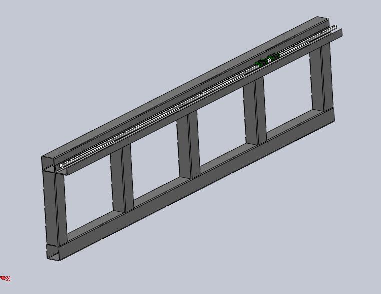

Значит не зря по клаве стучал :)
Я пока стинину 3х метровыую рисую
