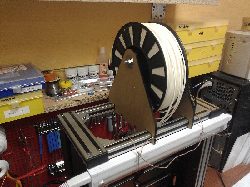

Мой коллега по работе купил себе 3D принтер на день рождения, но в связи с кучей проблем на работе всё не получалось заняться принтером, и вот вчера я изучил как пользоваться софтом, а сегодня попробовал включить, но не тут то было.... в процессе доставки из китая, на почте принтер пару раз уронили, очень хорошо уронили, и при движении всё жутко пищало. Пришлось немного восстанавливать геометрию, :hammer: :spanner: :rasp: благо, собран он из конструкционного алюминия. :-)
В итоге получилось чудо с названием 3D принтер Mendel, Так выглядит: Передняя панель Катушка крепиться на 2-х фанерках и одном болте Вот стол с подогревом Из-за нехватки света, прикрутил лампу: После того как стол был откалиброван, в goggle scketchup-e сделал модельку, и попытался распечатать, но ничего не получилось, т.к. пластик не прилипал к столу, а всяких материалов, и прочего не было, по тому что советовали сделать в интернете, но на одном из сайтов нашел простое решение! как думаете какое???????
Ответ под спойлером:
Наливается в кружку немного горячей воды 100 грамм, и 3-4 ложки сахара. После чего мешаем до растворения. И кисточкой мажем по нагретому столу ~60-80 градусов, пока не получится клейкая поверхность
В результате чего всё начало получаться! очень легко, самого результата показать не могу, т.к. коллега счастливый, что принтер заработал, 2 на печатаных образца сразу-же унес домой :-)
Но есть небольшое видео, самого процесса: Сегодня я впервые увидел как работает 3d принтер, и это реально прикольно :-)

На мой взгляд дилетанта в этом деле могу сказать про минусы:
1) Весьма неудобно настраивать высоту стола, для этого используется 4 винта с пружинами, и эти винты с задней стороны ну очень неудобны. Особенно если учесть, то что открутив например передний левый винт, левая сторона стола не особо то и поднимется, т.к. есть ещё 3 других винта, которые влияют на регулировку.
2) Программное обеспечение не удобно для калибровки расстояния между столом, и соплом, нужно просто управление с клавиатуры что-бы головку гонять по XY, и калибровать высоту стола.
3) Иногда происходят зависания в ПО на компьтере, при использовании USB интерфейса, причем не особо интуитивно понятно почему....
Плюсы:
1) Легко начертить детальку, и сразу её напечатать.
2) Наблюдение за тем как идея воплощается в пластмассу очень прикольно.
3) Когда я делаю какие-либо поделки из электроники, бывают нужны крепежи, и прочее, с принтером это делается очень быстро, и легко.
Чего я добавил-бы:
1) Освещение, т.к. без него сложно откалибровать высоту между соплом, и столом, а так-же вовремя не заметить, остатки лишнего пластика, которые накопились возле сопла.
2) Возможность типа "определения длины инструмента" как на фрезерах, только для получения высот 4-х сторон стола, и получения коэффициентов, которые применялись-бы при печати, и не приходилось париться с калибровкой стола. Т.к. при печати самая сложная часть, это начало печати, когда должна быть такая высота, при которой головка не будет скрежетать по стеклу, и не летать в воздухе.

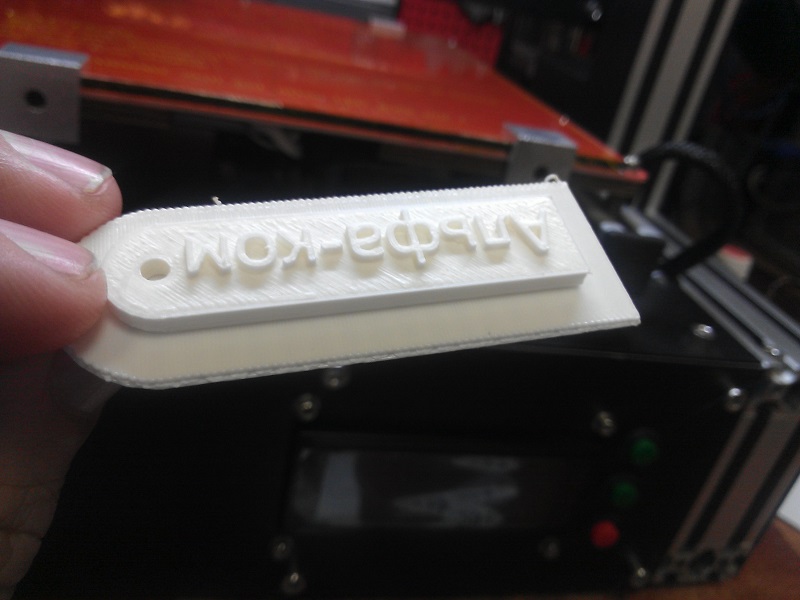

При покупке принтера китайцы положили с ним 3-4 метра черного пластика PLA,при печати которым все получается суппер.... а друг купил ABS пластик, и вот тут началось............
Оказалось что ABS пластик требует поддерживать температуру стола не менее 110 градусов, а стол в данной конструкции даже до 90 градусов нагревается минут 30-40, и если в кабинете появляется малейший сквознячок, температура стора резко падает.... :-(
При меньших температурах стола, из-за внутренних напряжений, получается вот такая штука: текст я марком написал, к принтеру текст не относиться :-)
Методом проб, получилось сделать шильдик размером 10*50мм, с предварительно напечатаной подложкой, при температуре стола равной 90 градусов. Причем после печати подложка легко отламывается, без спец инструментов Ещё цапон-лаком прошелся Пока калибровал принтер, и пытался угадать скорость подачи прутка, поличилась вот такая история: Софт для печати использую Cura v15, но некоторые вещи в софте конечно настолько неудобно сделаны, что просто ужас. Так-же при нажатии на печать, запускается процесс нагрева стола и сопла, и пока это делается часто рвется связь. А в программе этого даже не видно что связи уже и нет... Сырое ПО..... :-(

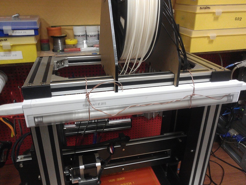

selenur писал(а):а стол в данной конструкции даже до 90 градусов нагревается минут 30-40, и если в кабинете появляется малейший сквознячок, температура стора резко падает.... :-(
У правильных принтеров стол с обратной стороны хорошо теплоизолирован...
Ещё хорошо помогает вместо стекла положить тонкое зеркало (стеклянную зеркальную плитку плитку) - меньше тепла будет излучаться в пространство.

А еще правильный принтер имеет домик, в котором тепловой режим устаканивается и держится гораздо лучше. Мало того, домик снижает уровень шумности принтера в целом.

selenur писал(а):Оказалось что ABS пластик требует поддерживать температуру стола не менее 110 градусов, а стол в данной конструкции даже до 90 градусов нагревается минут 30-40, и если в кабинете появляется малейший сквознячок, температура стора резко падает.... :-(
Под нагревательный стол подложить коврик из пробки в качестве теплоизолятора (в отделах для бани продают).
На стол положить алюм. лист 3-4мм толщиной вместо стекла, на него каптон (желтый термоскотч). За счет пластины равномернее нагрев и тепло держит лучше. Измерял разницу температур стола и стекла 10-15 градусов потерь на стекле.
Аналогичный столик дорабатывал т.к. надоело ждать пока он нагреется: посмотреть сколько ватт блок питания и прикинуть какой ток можно отдать на нагрев стола, дальше порезав дорожки на текстолите подобрать нужное сопротивление.
У меня получилось 6 сегментов в параллель, столик греется до 115 градусов минут за 5-7.
При печати ABS использовать раствор ABS в ацетоне вместо сахарного сиропа.

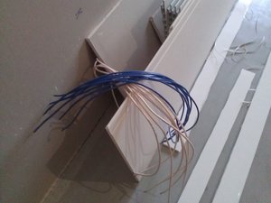

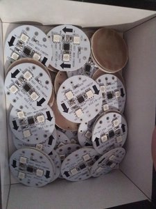

Вот наконец-то выхожу на финальную прямую, доделки ремонта в спальне, сегодня собрал прототип контроллера, для анимации в спальне. Выглядит примерно так:
https://www.youtube.com/watch?v=kvxscoqjFNM
а вот как это делалось:
за 2 тыс. рублей купил 50 модулей
WP_001063.jpg (35715 просмотров) <a class='original' href='./download/file.php?id=62675&sid=4ffc024d592f72159f7b136f2e1dd57f&mode=view' target=_blank>Загрузить оригинал (507.1 КБ)</a>
которые объединил в 6 линий по 8 элементов
WP_001067.jpg (35715 просмотров) <a class='original' href='./download/file.php?id=62671&sid=4ffc024d592f72159f7b136f2e1dd57f&mode=view' target=_blank>Загрузить оригинал (336.36 КБ)</a>
WP_001064.jpg (35715 просмотров) <a class='original' href='./download/file.php?id=62670&sid=4ffc024d592f72159f7b136f2e1dd57f&mode=view' target=_blank>Загрузить оригинал (377.38 КБ)</a>
WP_001070.jpg (35715 просмотров) <a class='original' href='./download/file.php?id=62672&sid=4ffc024d592f72159f7b136f2e1dd57f&mode=view' target=_blank>Загрузить оригинал (481.24 КБ)</a>
расспаял, закрепил и получил вот это
WP_001071.jpg (35715 просмотров) <a class='original' href='./download/file.php?id=62673&sid=4ffc024d592f72159f7b136f2e1dd57f&mode=view' target=_blank>Загрузить оригинал (353.3 КБ)</a>
WP_001074.jpg (35715 просмотров) <a class='original' href='./download/file.php?id=62674&sid=4ffc024d592f72159f7b136f2e1dd57f&mode=view' target=_blank>Загрузить оригинал (395.56 КБ)</a>
и в конце был натянут навесной потолок.
Каждый модуль управляется индивидуально, в него посылается RGB цвет, что дает очень много цветов.
Эффект звезного неба к сожалению показать не получается.... ;-(
