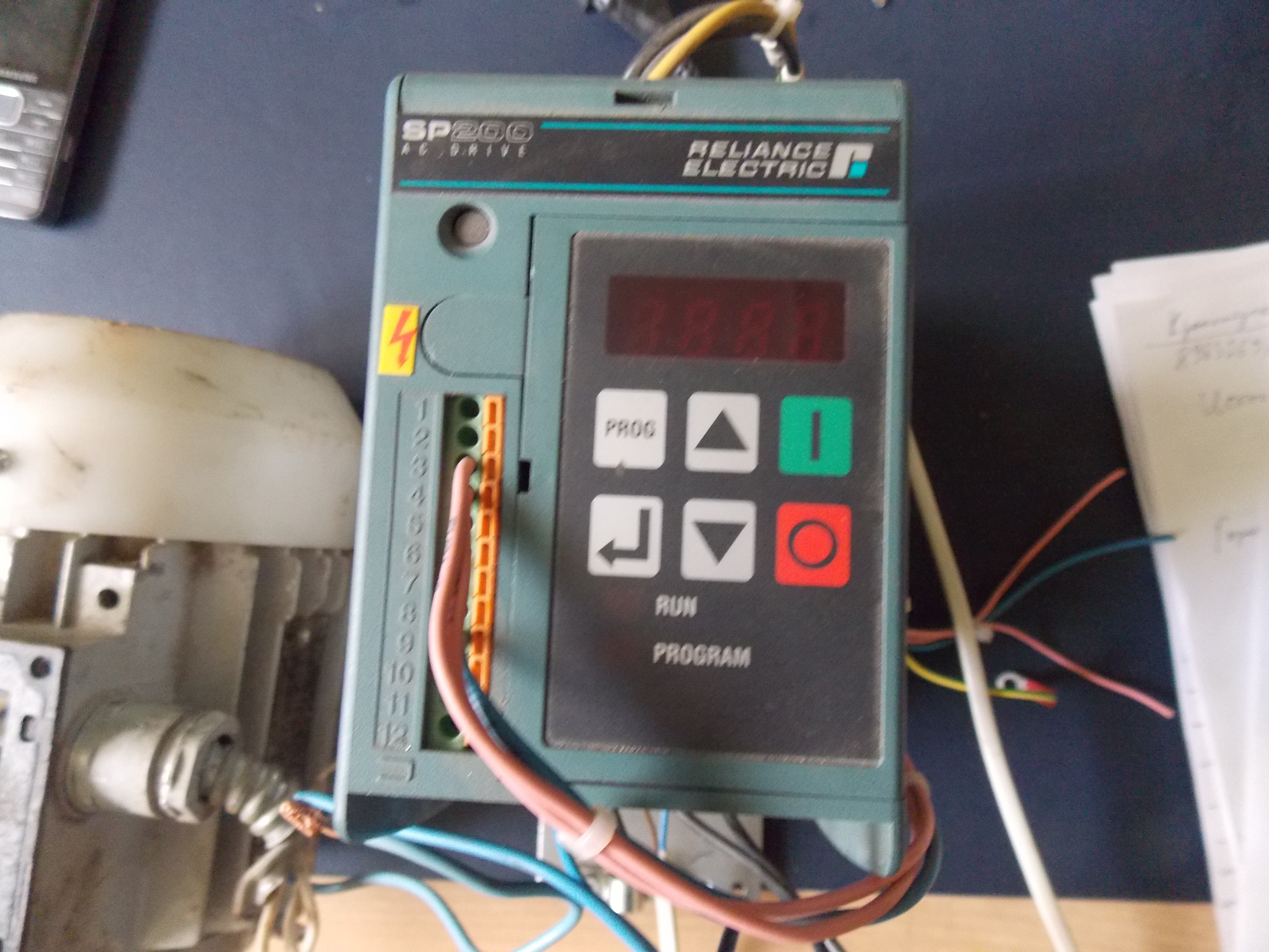

Вот еще кое что предназначенное для фрезерной головки токарника есть, но не знаю как его подключить. Может кто знает?

giraf_79 писал(а): Может кто знает?
Сигнал наверно 24 vds нужно подать. Так пробовать частотник с движком не надо совсем. Сначала настроить под двигатель, иначе будет дымок и перемотка. А что за частотник Шнайдер?

tooshka писал(а): что за частотник Шнайдер?
Да нет, др какой то. Это результат удачно похода на приемку чермета + достались шаговики мощные с драйверами 5 комплектов!
DSCN1179.JPG (4367 просмотров) <a class='original' href='./download/file.php?id=51732&mode=view' target=_blank>Загрузить оригинал (3.48 МБ)</a>

А к движку, прально подключил? может перемычки по другому надо.
DSCN1180.JPG (4364 просмотра) <a class='original' href='./download/file.php?id=51734&mode=view' target=_blank>Загрузить оригинал (3.48 МБ)</a>

Сообщение Тима »
на движке соединение "звезда". В принципе правильно. По другому будет "треугольник". В "звезду" пуск мягче, но и момент меньше. В "треугольник" момент больше, но пуск тяжелый... Хотя с частотником, можешь не париться по поводу тяжелого пуска.

Там походу дело в 3х проводках которые на лицевой стороне частотника торчат, на видео видно, может один с другим замкнуть надо? типо сигнал подать :silent:

Доброго времени суток!
Вот посмотрите эти мануалы они Вам помогут точно
и на входе 3 и 4 у Вас висят кабели розового цвета туды должны приходить помоему 10 Вольт управляющего воздействия, так же посмотрите можно ли его перевести из ref - работа с кнопок или задания (внешнего) в режим loc управление с панели управления, для возможности осуществлять тактильный контакт типа тыц тыц пальцами левой и правой руки. Но лучше в мануалы а потом экскрименты ставить.
Частотник то однофазный посмотрите на шильде движка что написано какой он треугольник звезда 220/380 вольт. Если оно так то проверте соединение на двигле если как на приложенной картинке то у Вас перепутано подсоединение у Вас на картике звезда а нужно треугольник т.е. соединить начала и концы обмоток фаз
