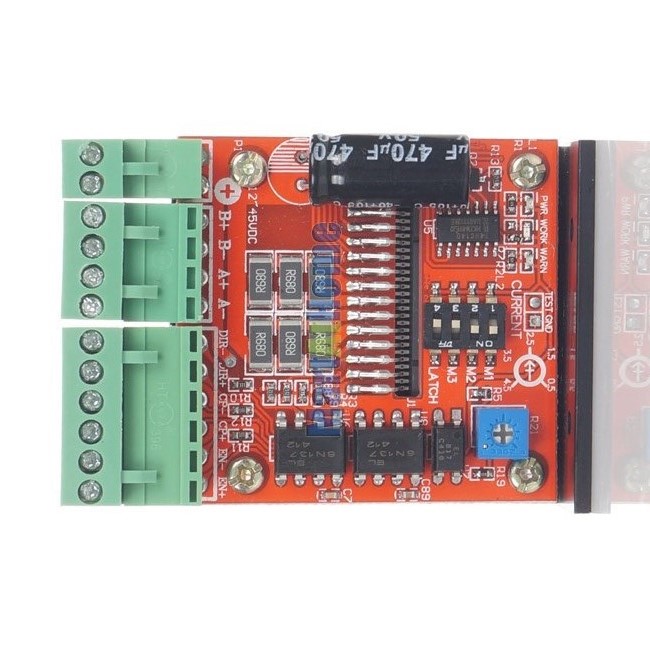

Есть вот такая плата "breakout board V8" PTGSV3 . как подключить к ней драйвер тв6600 ? По мануалу ,на других форумах пишут , ошибка в схеме присутствует Какая ? Подключал по схеме ,,с инета,, + мануал = движки на удержании не крутятся от клавы тупо стоят

не верьте мануалам, я покупал сие чудо(см фото), вещь конечно офигенная, но после настройки пинов в маче она молчала. хорошо наклейка над разьемами была, так вот - по всем осям они перепутали степ с диром, как поменял, все в идеале. так что смотрите по плате, что куда, там можно многое рассмотреть.

Мануалам верить можно . Просто там всё по английскому + это ж технический в добавок + рассчитано на людей с базовыми навыками работы с электроникой .
Да кстати а как тут удалить не нужную тему ? У меня всё наладилось и работает .
