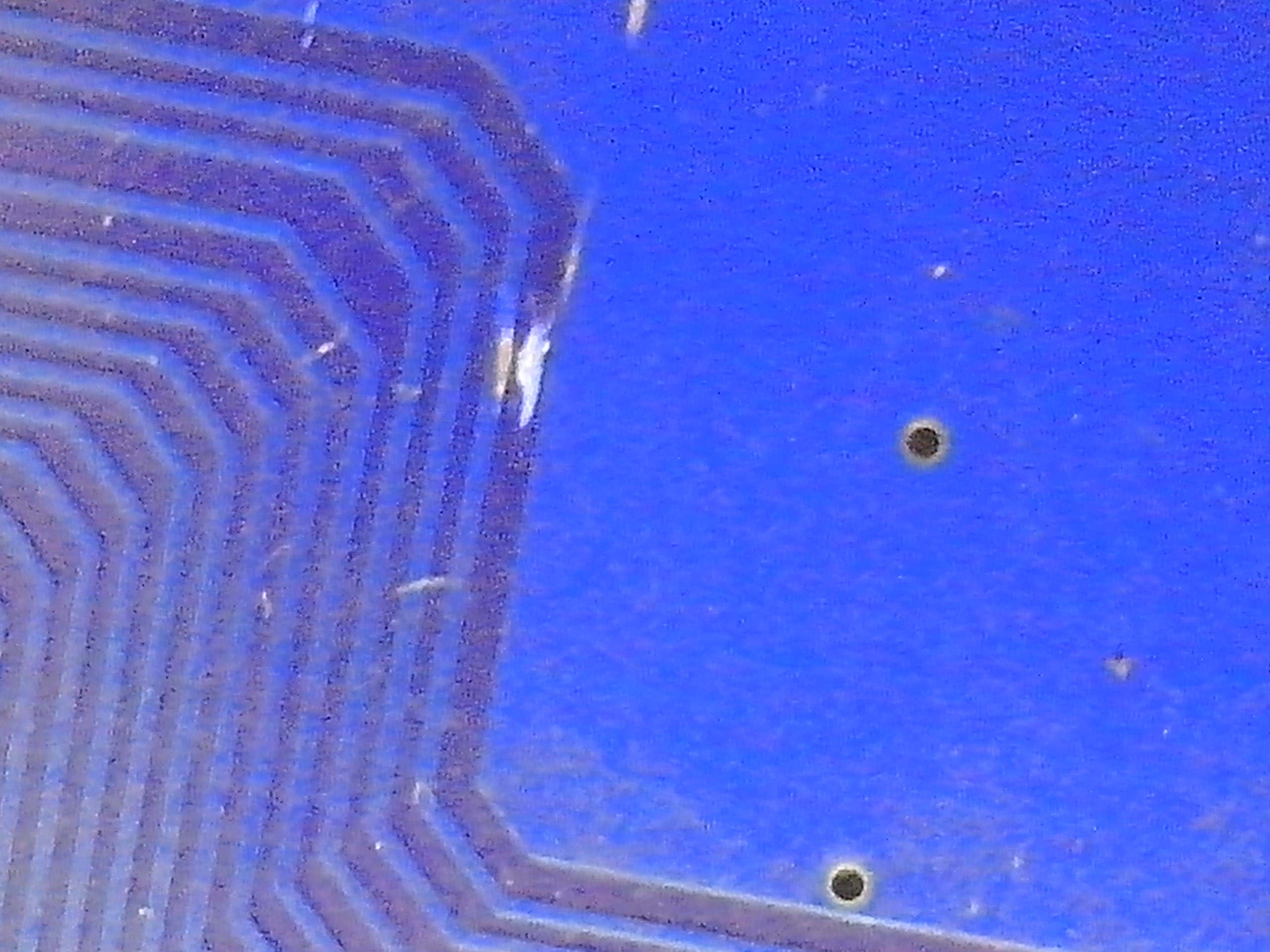

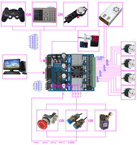

Купил вот такую ТВ 6560 4 axis (рисунок 1 ) Были проблемы ! под небрежными наплывами краски есть пайка закорачивающая дорожки ! Возможно короткое замыкание !!
Всё чистил ,процарапывал иголкой . Надо пользоваться лупой .
В общем проблему решил . Подключил . Всё работает .

TB6560_connection_diagram_electrical.jpg (1660 просмотров) <a class='original' href='./download/file.php?id=51425&mode=view' target=_blank>Загрузить оригинал (154.41 КБ)</a>

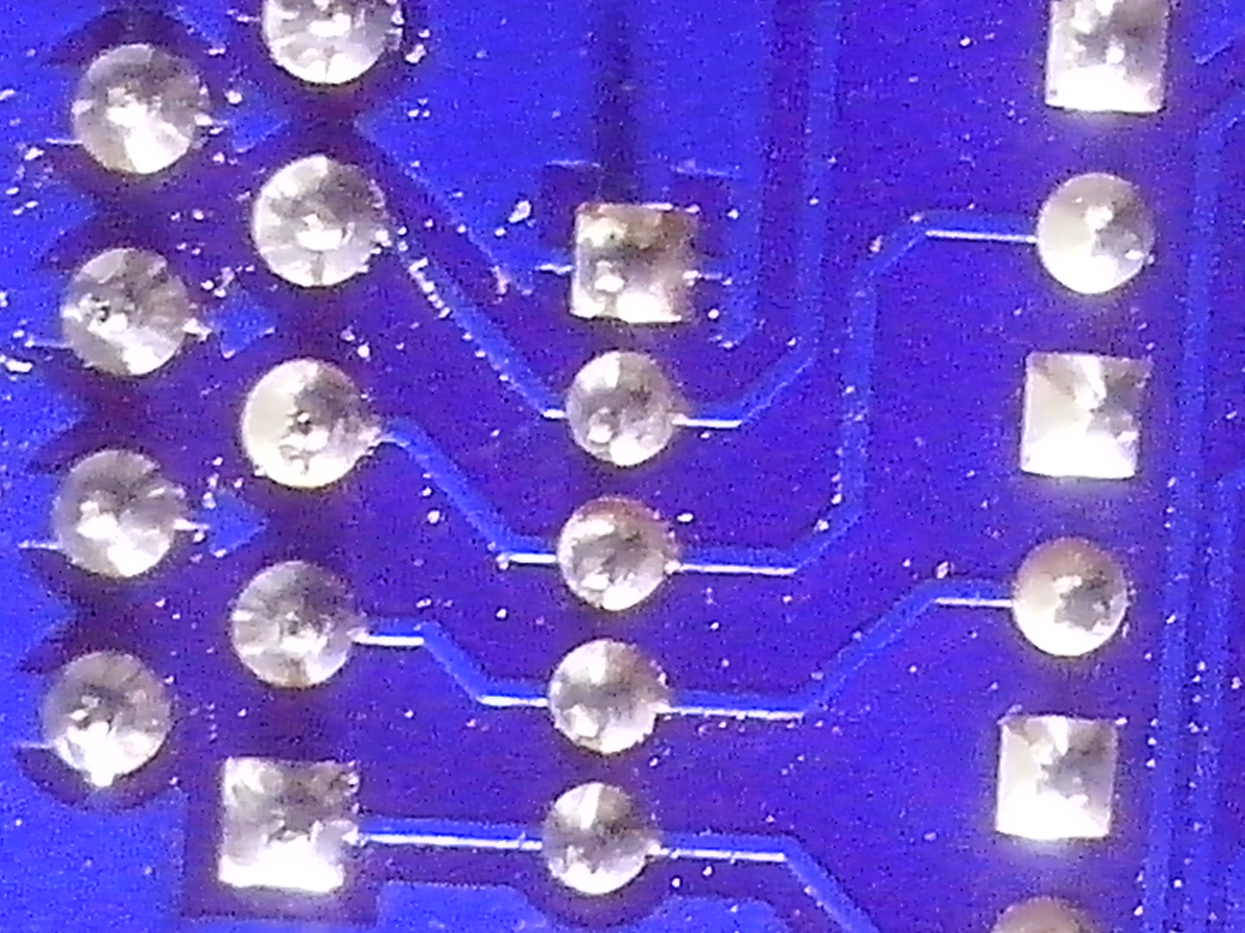

капли олова столь мелкие что сразу и не заметишь !! пользуйтесь лупой (1660 просмотров) <a class='original' href='./download/file.php?id=51426&mode=view' target=_blank>Загрузить оригинал (591.74 КБ)</a>

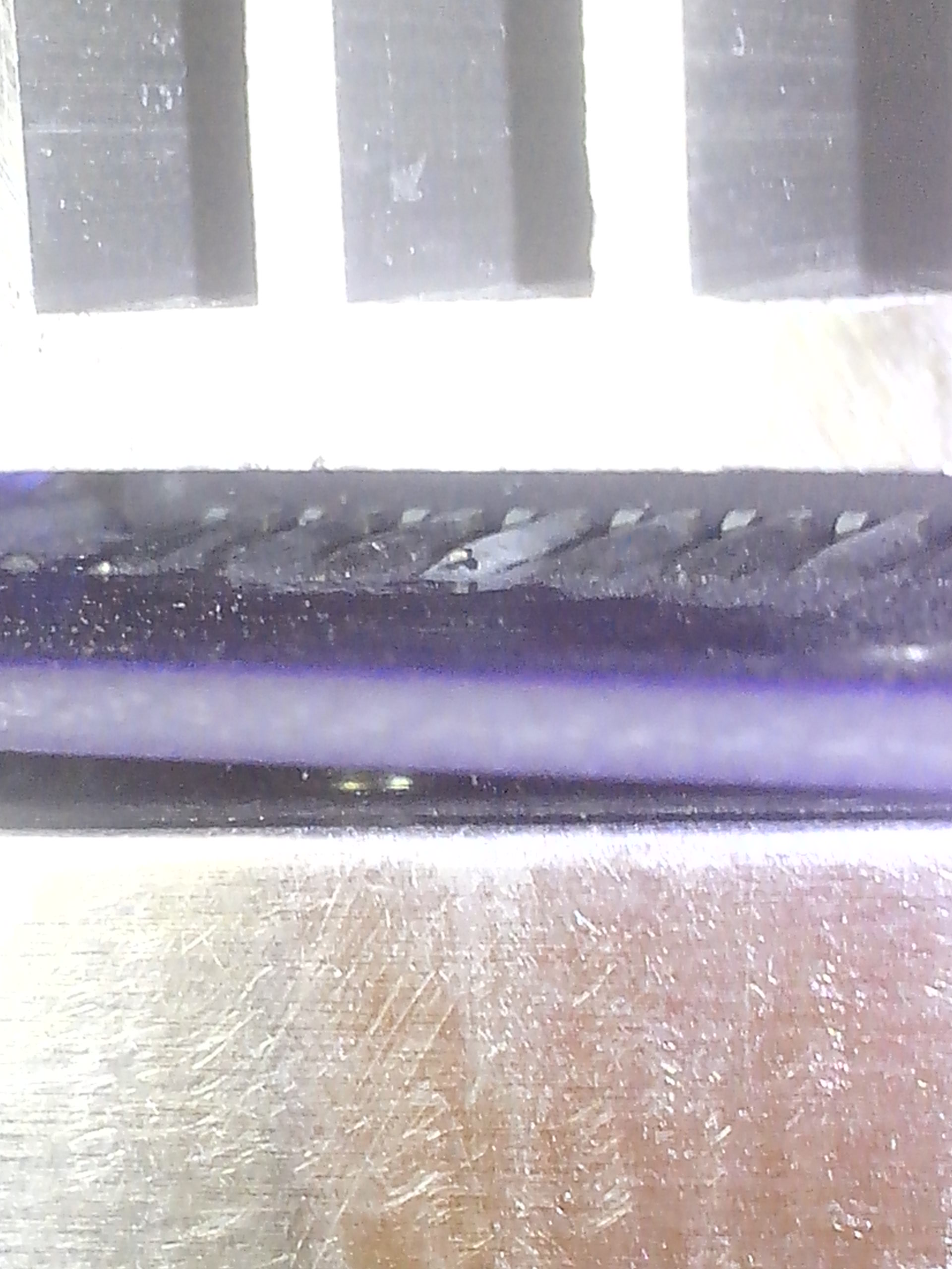

под радиатором тоже самое - снимайте и чистите !!! на микрухе была капля олова на КЗ !! маленькая маленькая (1660 просмотров) <a class='original' href='./download/file.php?id=51427&mode=view' target=_blank>Загрузить оригинал (453.87 КБ)</a>
под краской между дорожками (1660 просмотров) <a class='original' href='./download/file.php?id=51428&mode=view' target=_blank>Загрузить оригинал (522.68 КБ)</a>
