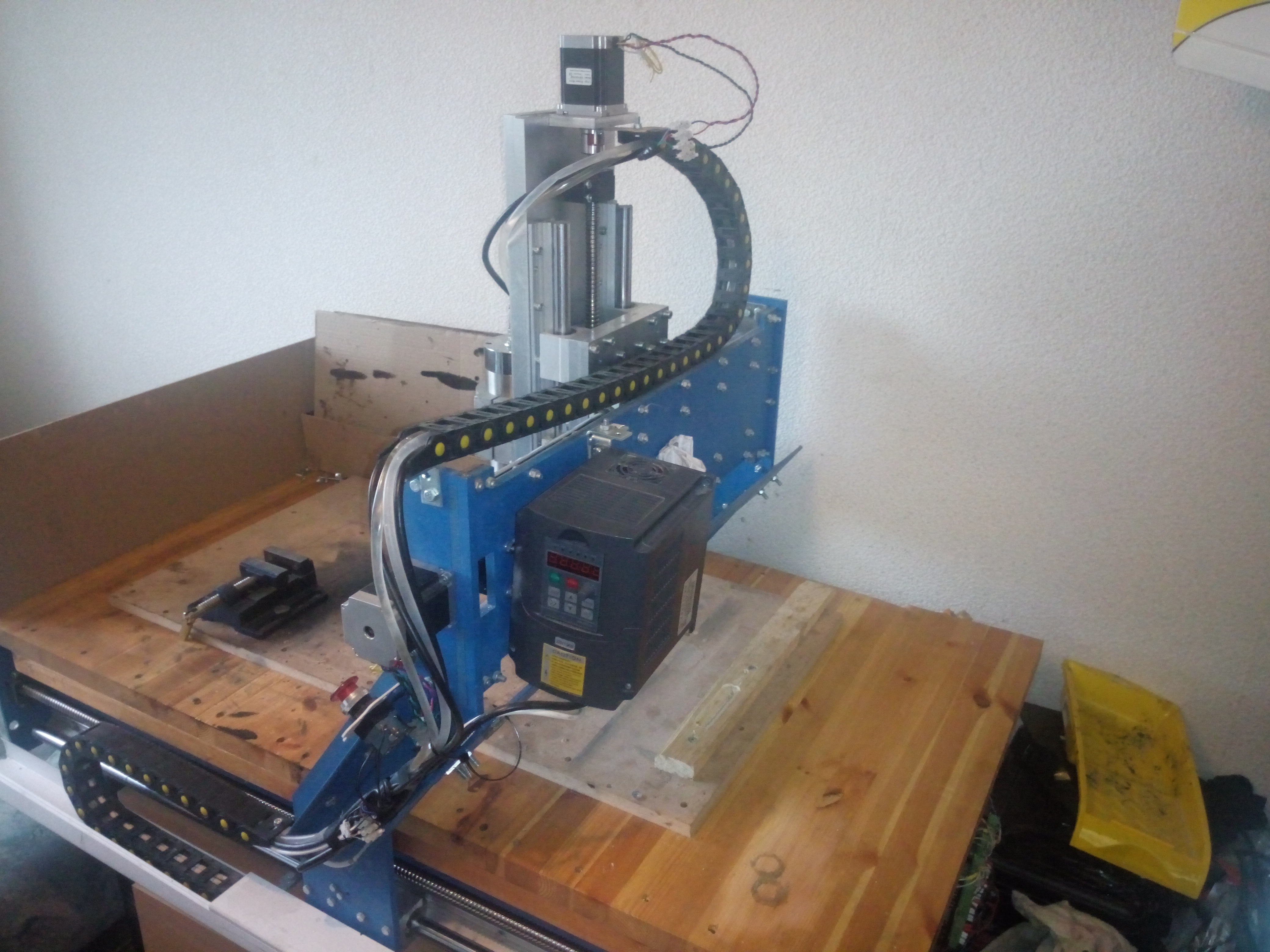

Что-то скучно стало, решил написать историю по своему станочку.
Влип я в это дело года 3 назад. Вводная простая: ноль знаний по теме, ноль опыта в чем-то подобном, достаточное желание заиметь фрезер, и немного денег.
Из готового вариант был один - PLRA4. Сопоставив размеры и цену - было решено собирать все с нуля. Уже через 10 месяцев можно было считать станок работающим.
Что можно ожидать из собранного на коленке металлолома, когда самое точное оборудование под рукой линейка :hehehe:?

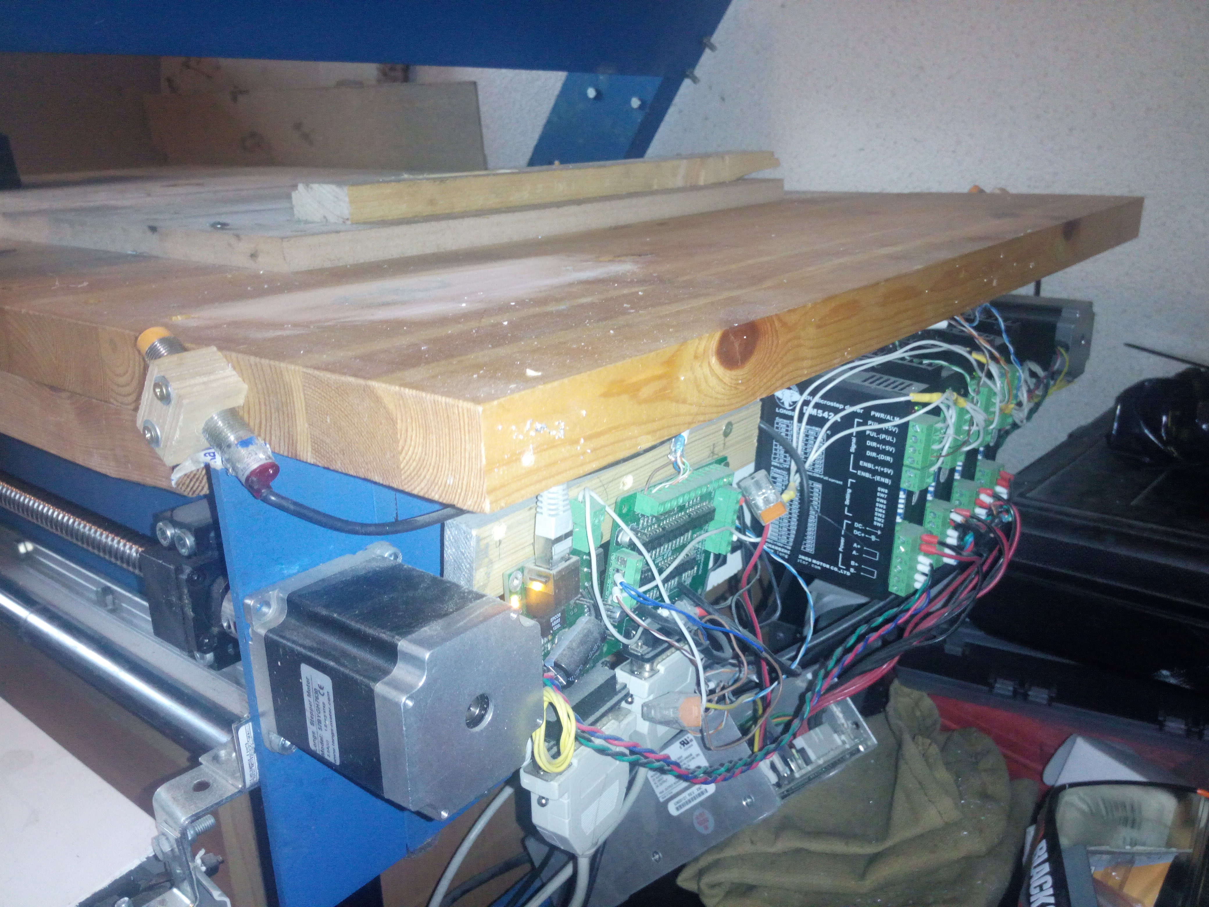

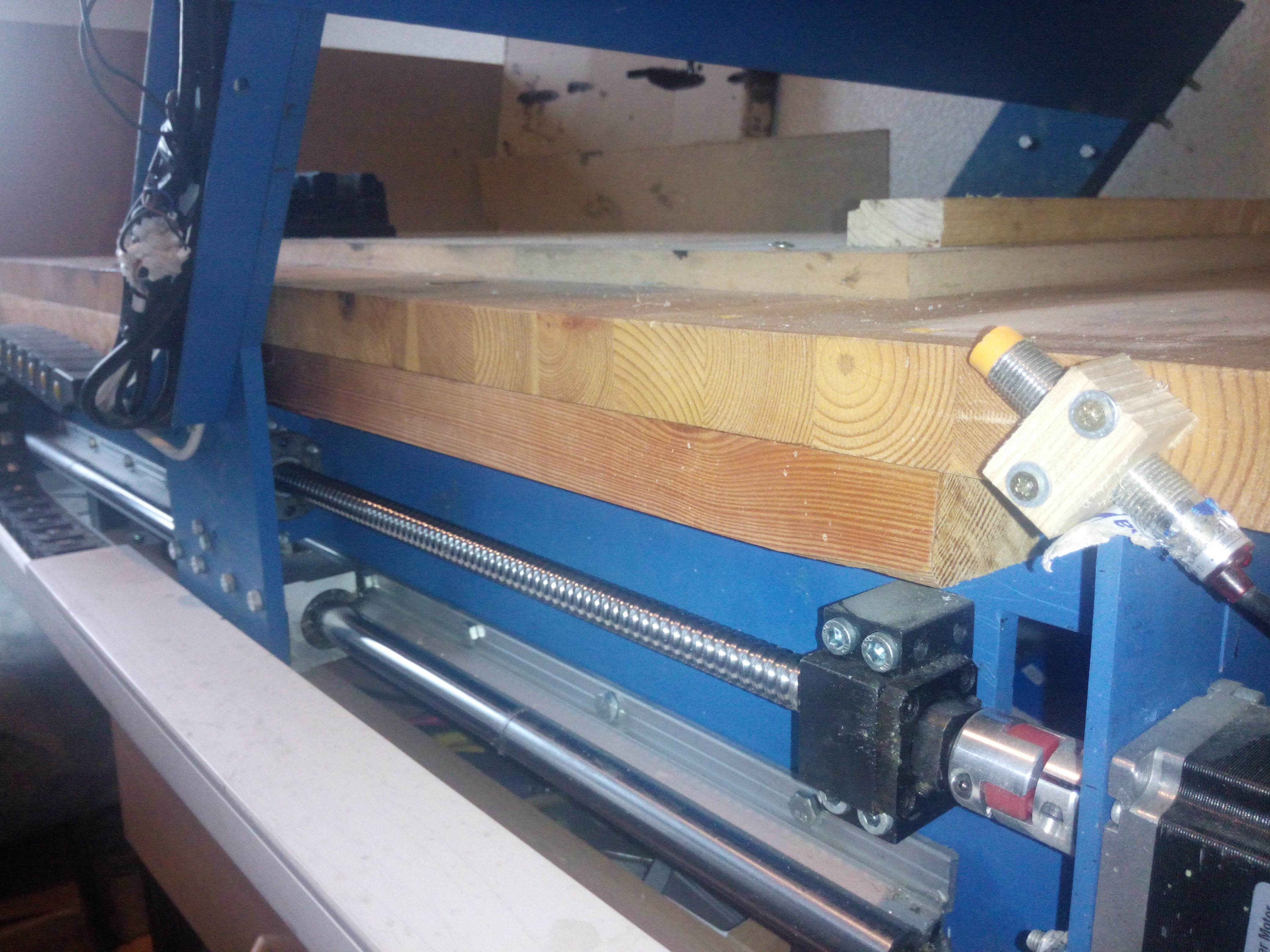

Рама собрана на болтах из нарезанных лазером листов СТ3 10\5 мм через строительные уголки. Местами усилена ребрами из профиля.
На стол временно положил сосновый щит. Но как говорится: нет ничего более постоянного, чем временное.
Комплектующие, сплошь из Китая:
цилиндрические рельсы 20мм
ШВП 1605
ШД 57BYGH7630
драйвера DM542A
БП - какой-то индийский AMPC350-3004 (+50V-6A、+5V-1A, +12V-0.5A) с пассивным охлаждением
шпиндель GDZ 1.5kw водяной, инвертер HY01D523B
После разочарований в LPT был приобретен PLCM-E1.
В общем, ничего особенного.

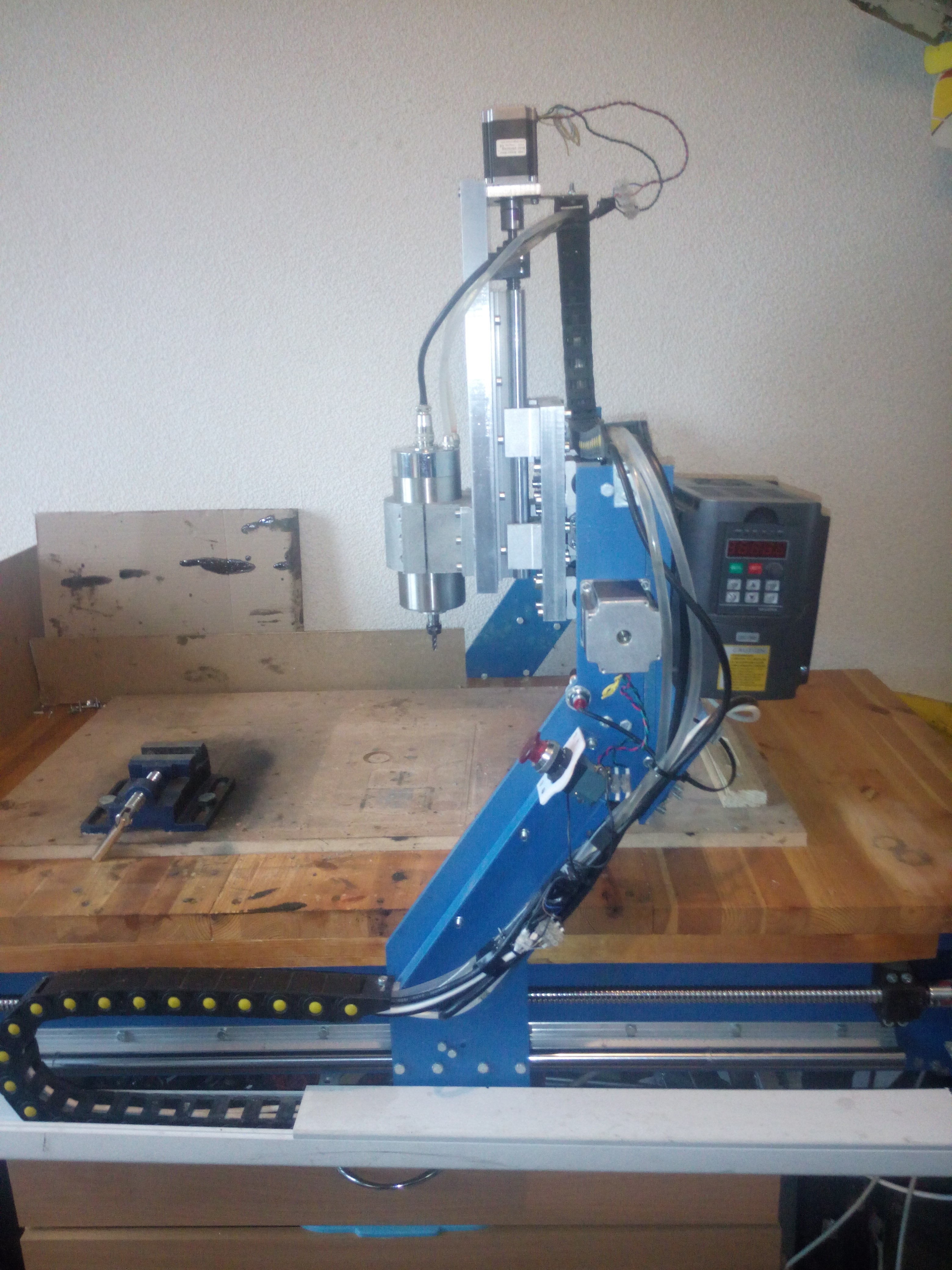

Сейчас станок выглядит так:
2015-05-26 19-06-03.JPG (5467 просмотров) <a class='original' href='./download/file.php?id=51068&mode=view' target=_blank>Загрузить оригинал (1.61 МБ)</a>
2015-05-26 19-07-46.JPG (5467 просмотров) <a class='original' href='./download/file.php?id=51071&mode=view' target=_blank>Загрузить оригинал (1.31 МБ)</a>
2015-05-26 19-09-19.JPG (5467 просмотров) <a class='original' href='./download/file.php?id=51072&mode=view' target=_blank>Загрузить оригинал (1.8 МБ)</a>
2015-05-26 19-08-54.JPG (5467 просмотров) <a class='original' href='./download/file.php?id=51070&mode=view' target=_blank>Загрузить оригинал (1.79 МБ)</a>
Возможно, ожидал и большего, но результат вполне удовлетворил.
Конечно, до идеала далеко. Только с опытом приходит непонимание , как это все может работать: пока кто-то шабрит микроны, тут неровности местами видно невооруженным глазом.
Скорость по осям - 3000мм\мин. По Х начинает клинить на большей. По Y может бегать и 7м\мин.
Жесткость конструкции оставляет желать лучшего. На дерево и пластик - хватает. Но люминь грызло очень неохотно. Решив хоть как-то исправить ситуацию решил переделать хоть что-то.

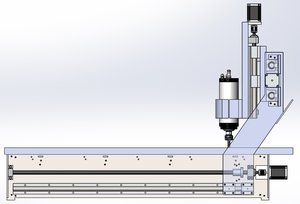

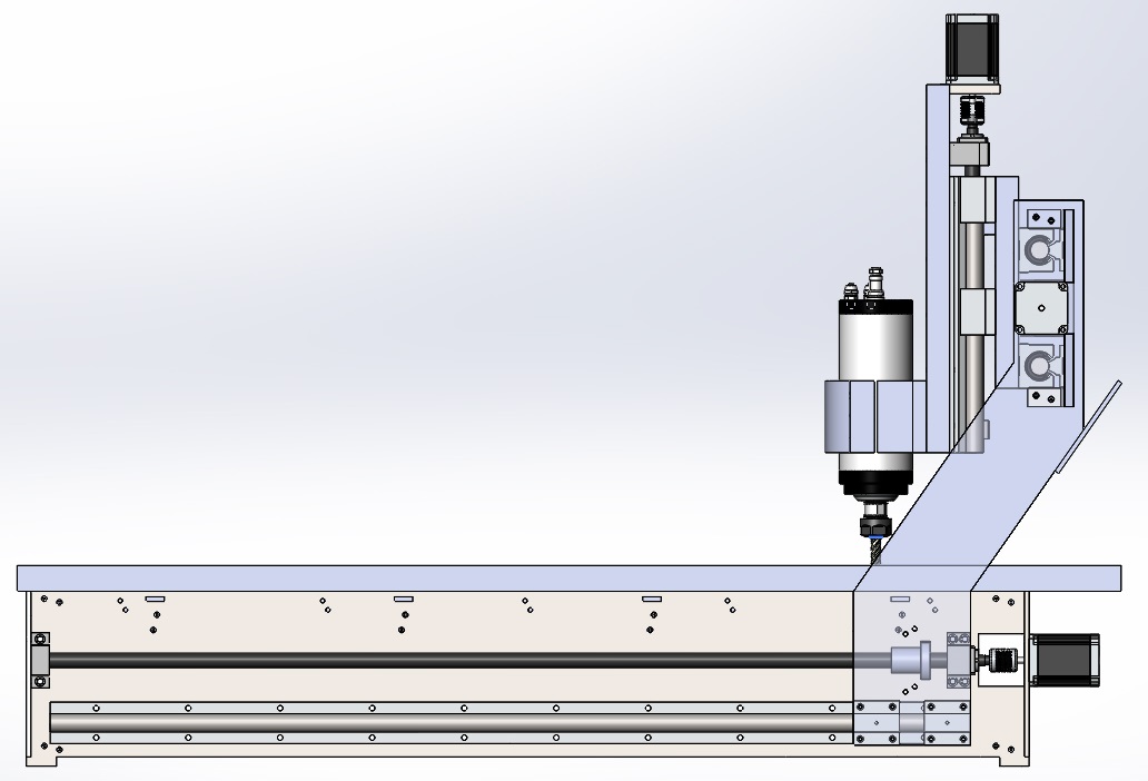

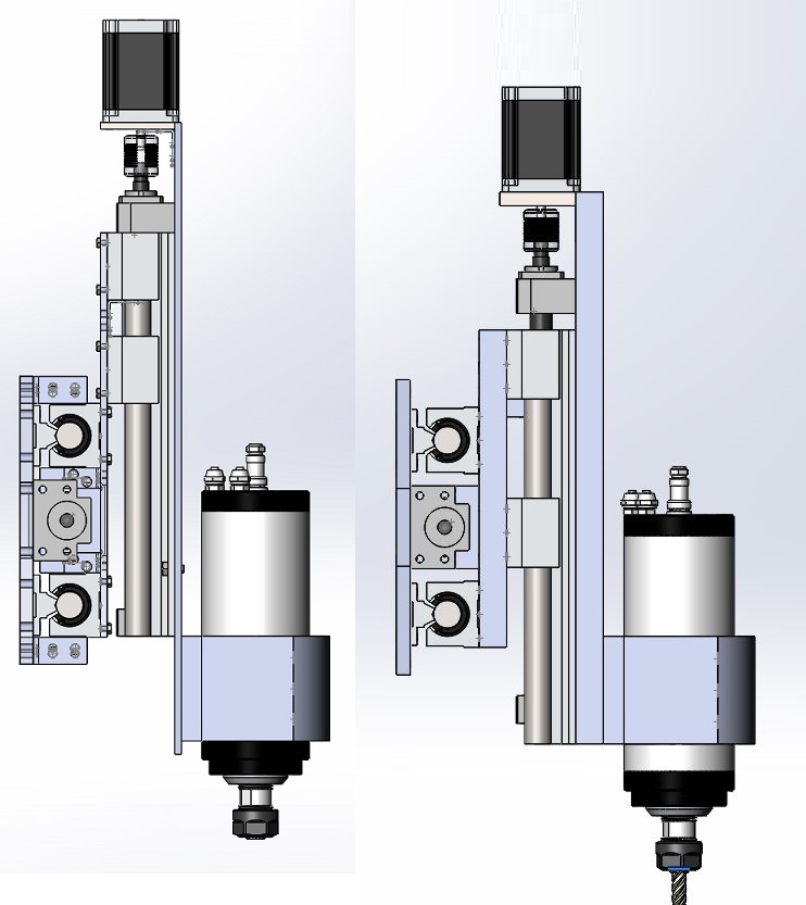

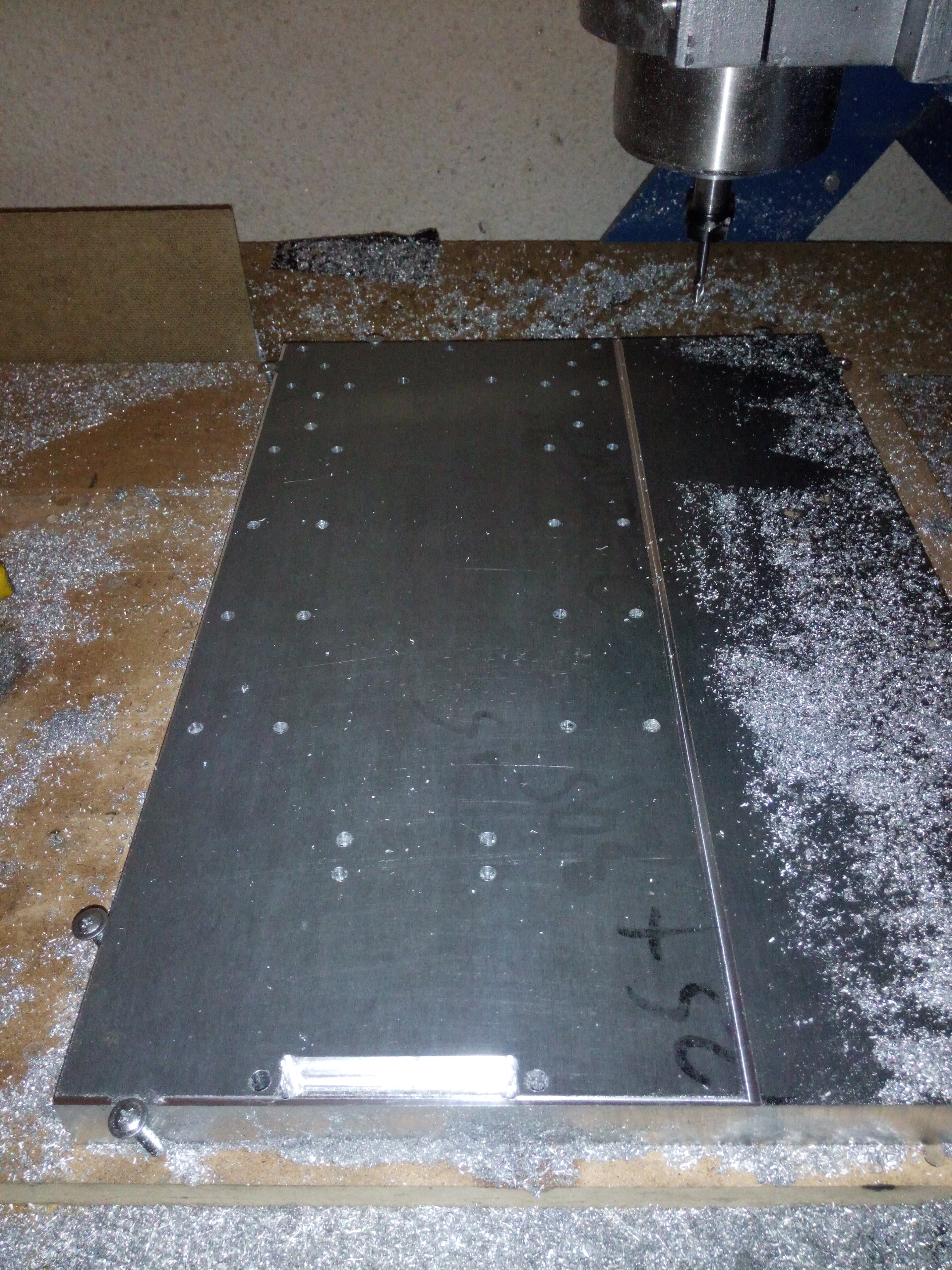

В этом году закупившись дюралем у nanthony обновил ось Z станка.
Чертеж до и после:
Y+Z.JPG (5467 просмотров) <a class='original' href='./download/file.php?id=51076&mode=view' target=_blank>Загрузить оригинал (97.23 КБ)</a>
Все детали фрезеровал на своем же станке.
2015-03-16 22-23-17.JPG (5467 просмотров) <a class='original' href='./download/file.php?id=51080&mode=view' target=_blank>Загрузить оригинал (2.3 МБ)</a>
На этот раз в руках был уже и часовой индикатор, так что собрать все получилось вполне ровно.
Результат - теперь люминь грызется шустро, ровно и чисто (для хоббийного уровня).

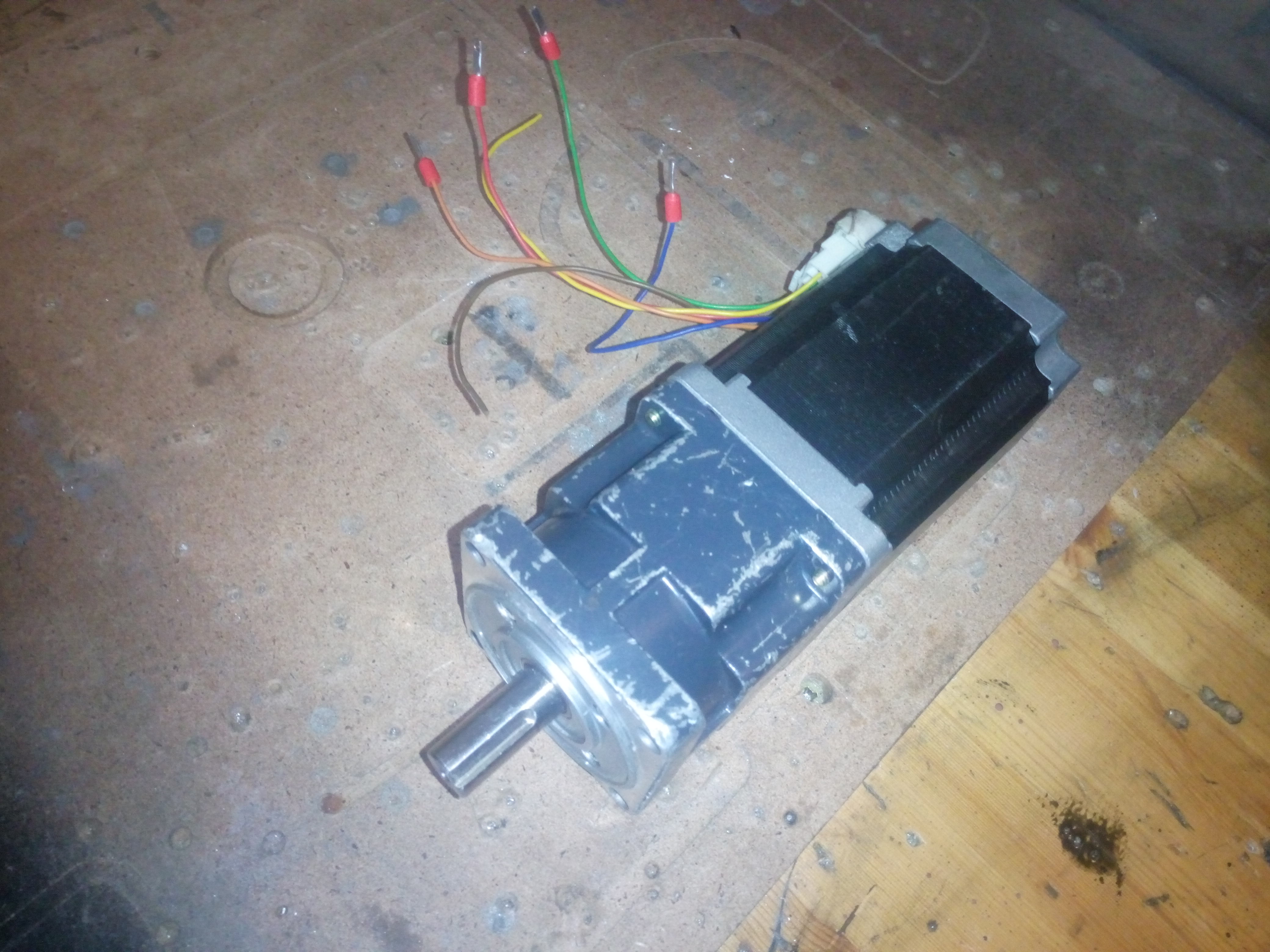

Ну и планирую собрать поворотную ось на базе б\у волнового редуктора:
2015-05-26 19-12-26.JPG (5467 просмотров) <a class='original' href='./download/file.php?id=51084&mode=view' target=_blank>Загрузить оригинал (1.41 МБ)</a>

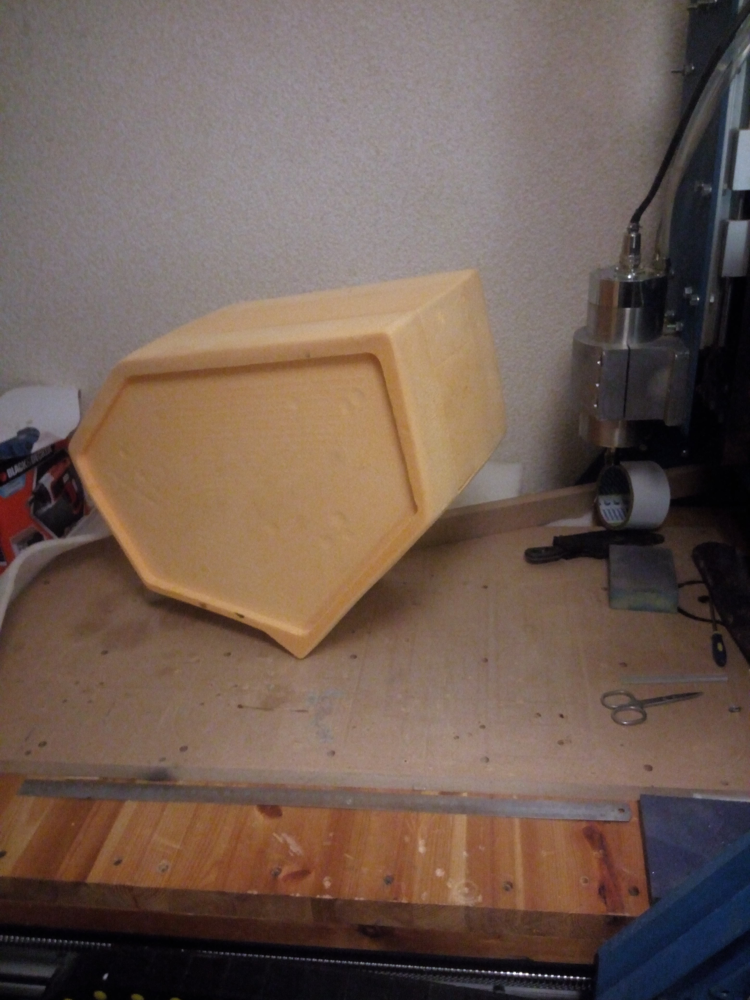

Станок помогает в быту. Особенно с кривыми руками. Как все просто: на компе ровно начертил, нажал кнопочку - и готово.
Красота!
Пенопластовая болвань короба для велосипеда - вроде пока самое большое, что изготавливалось на станке:
2014-09-22 20-32-06.JPG (5440 просмотров) <a class='original' href='./download/file.php?id=51110&mode=view' target=_blank>Загрузить оригинал (1.42 МБ)</a>

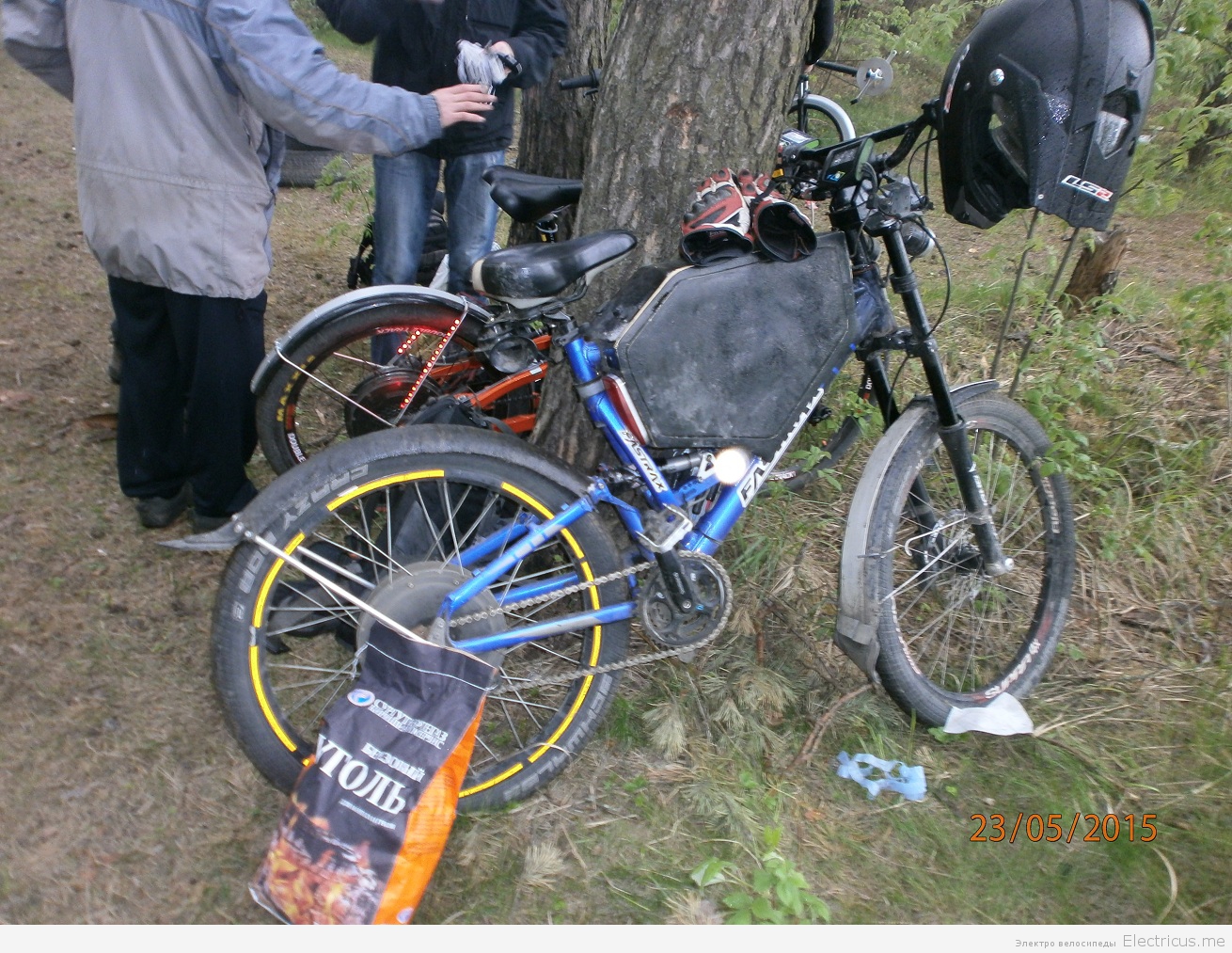

Мой выглядит сейчас так:
ТТХ (для просмотра содержимого нажмите на ссылку)
Рама FASTRAX CFD2000
аморт RS Monarch RT3 190\51
вилка Marzocchi Drop Off Triple 170mm
мотор MXUS 3000w
контроллер mini-e 4квт
батарея LiPo 16S32Ah (62в, 1.8квтч)
Рекорд скорости - 84кмч.
Крейсерская скорость - 70-75км\ч.
Запас хода тапка в пол - 50-60км.
На 50км\ч - 100км.
P5230059.jpg (5428 просмотров) <a class='original' href='./download/file.php?id=51113&mode=view' target=_blank>Загрузить оригинал (957.78 КБ)</a>

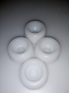

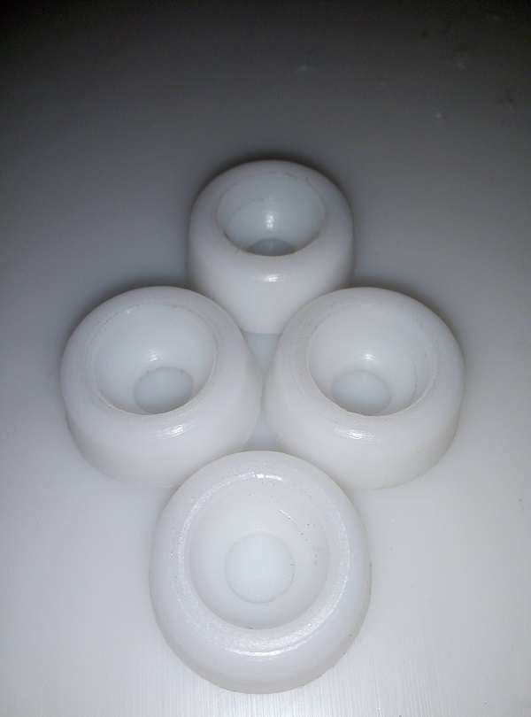

Понравился полиэтилен (LDPE).
Режется легко, не трескается, стойких к хим. воздействиям. Для всяких шайбочек, прочей мелочи - хороший материал.
13.JPG (4966 просмотров) <a class='original' href='./download/file.php?id=68299&mode=view' target=_blank>Загрузить оригинал (211.21 КБ)</a>

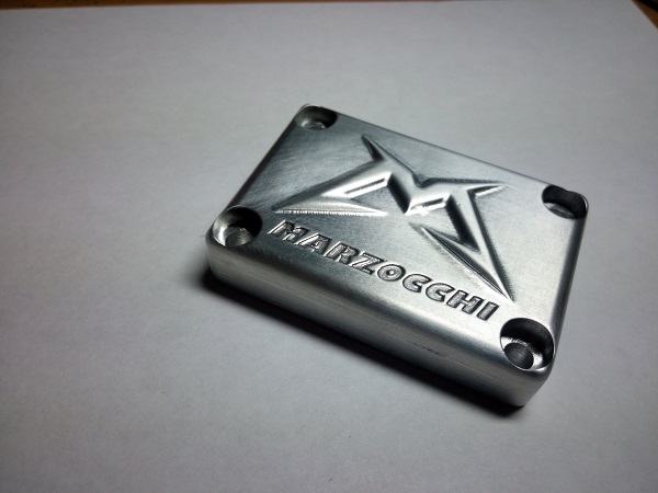

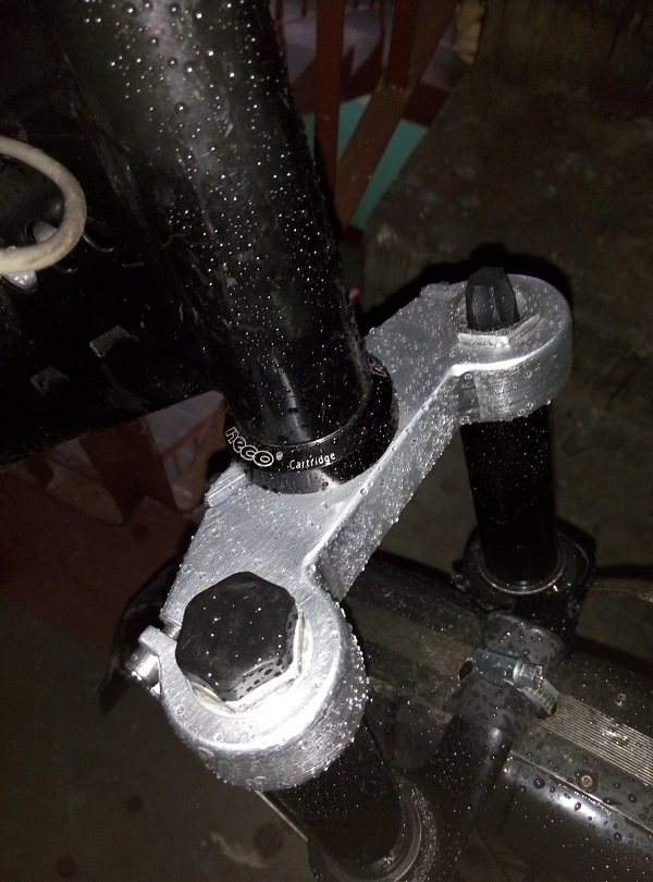

Нужен хитрый ключик? Да без проблем:
6.JPG (4966 просмотров) <a class='original' href='./download/file.php?id=68300&mode=view' target=_blank>Загрузить оригинал (92.08 КБ)</a>

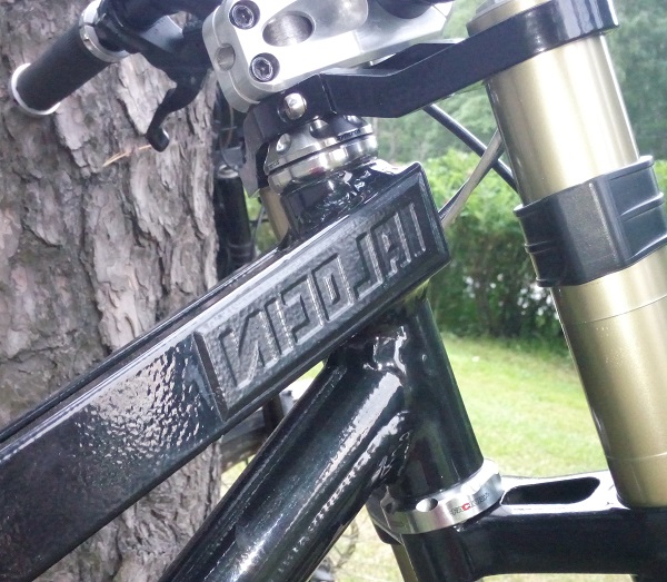

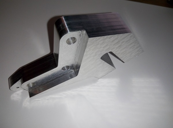

Скрыть дефекты за декоративной надписью? Да никто не догадается что это не родное.
5.JPG (4966 просмотров) <a class='original' href='./download/file.php?id=68301&mode=view' target=_blank>Загрузить оригинал (195.76 КБ)</a>

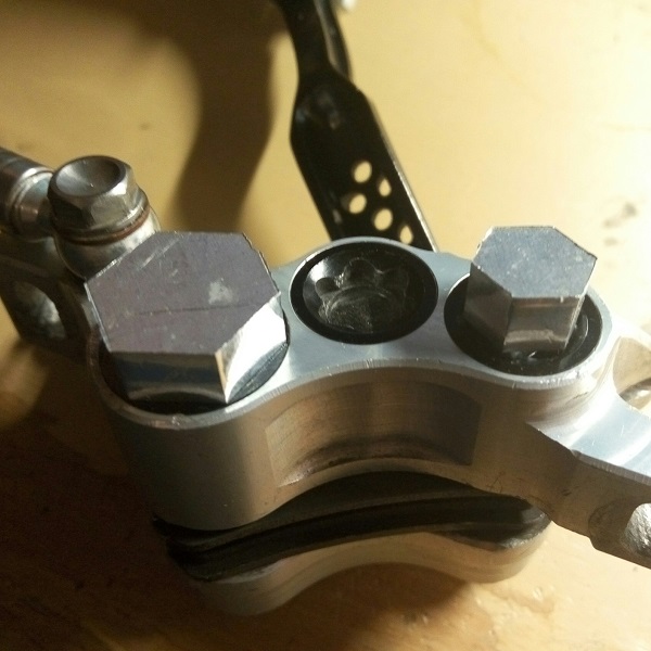

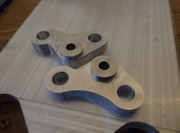

Станка хватает и на более серьезные вещи.
Крепление для амортизатора нестандартного размера:
7.JPG (4966 просмотров) <a class='original' href='./download/file.php?id=68302&mode=view' target=_blank>Загрузить оригинал (205.87 КБ)</a>

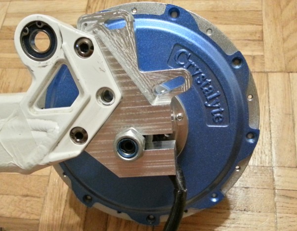

Замена дропаутов в раме под мотор:
8.JPG (4966 просмотров) <a class='original' href='./download/file.php?id=68303&mode=view' target=_blank>Загрузить оригинал (187.61 КБ)</a>
gambler_drop_16.jpg (4966 просмотров) <a class='original' href='./download/file.php?id=68304&mode=view' target=_blank>Загрузить оригинал (73.47 КБ)</a>

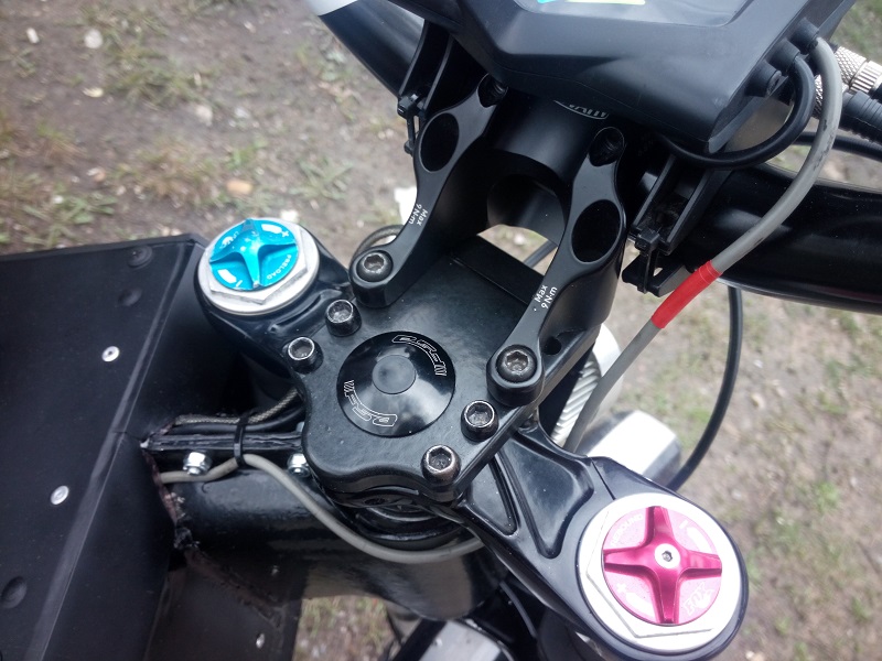

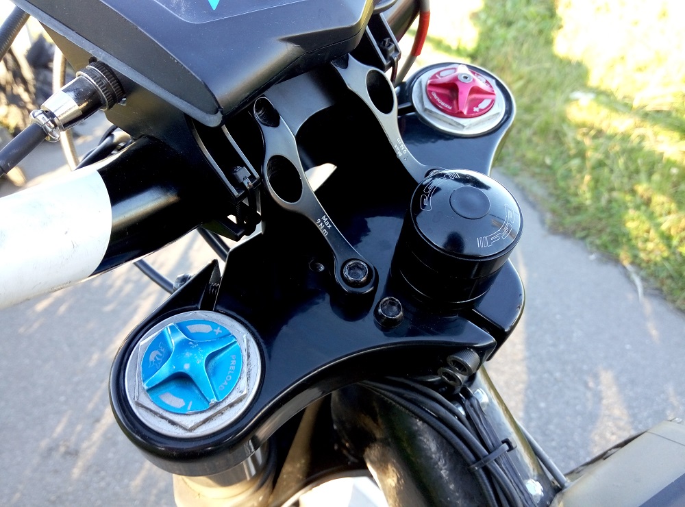

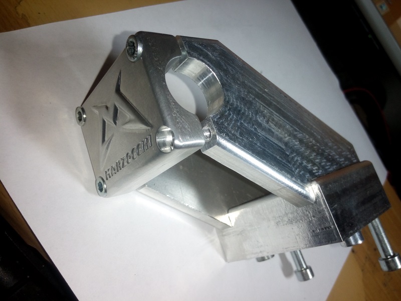

Доработка выноса для удобного расположения руля:
1.JPG (4966 просмотров) <a class='original' href='./download/file.php?id=68305&mode=view' target=_blank>Загрузить оригинал (108.28 КБ)</a>
2.JPG (4966 просмотров) <a class='original' href='./download/file.php?id=68306&mode=view' target=_blank>Загрузить оригинал (214.55 КБ)</a>
Или даже вынос целиком, под свои размеры:
3.JPG (4966 просмотров) <a class='original' href='./download/file.php?id=68307&mode=view' target=_blank>Загрузить оригинал (114.77 КБ)</a>
4.JPG (4966 просмотров) <a class='original' href='./download/file.php?id=68308&mode=view' target=_blank>Загрузить оригинал (184.25 КБ)</a>

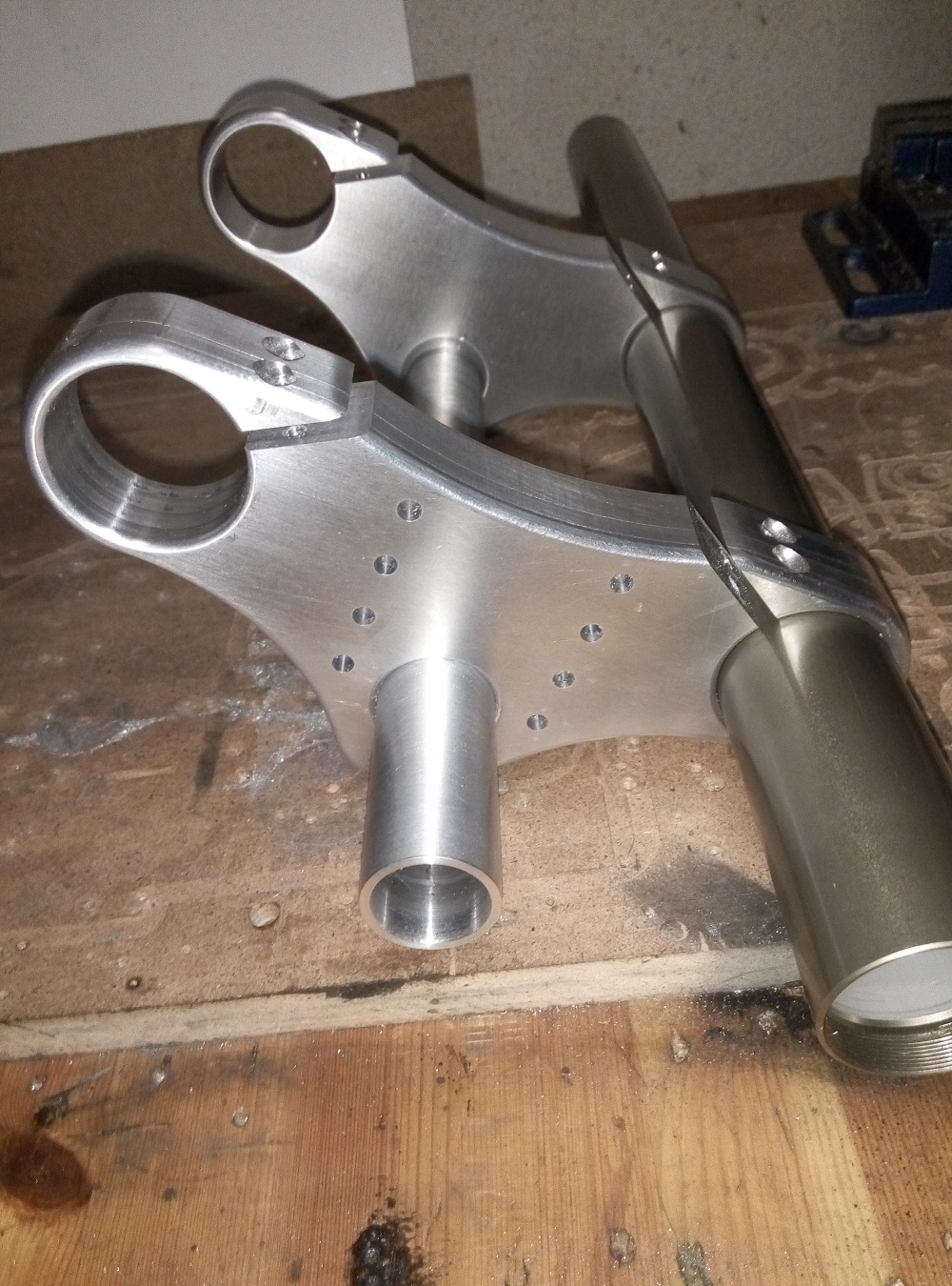

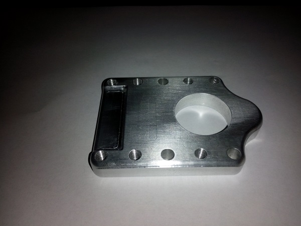

Если что-то сломалось - и тут станок выручает. Не всегда запчасти в принципе существуют.
А так вещь продолжает работать.
10.JPG (4966 просмотров) <a class='original' href='./download/file.php?id=68309&mode=view' target=_blank>Загрузить оригинал (299.25 КБ)</a>
