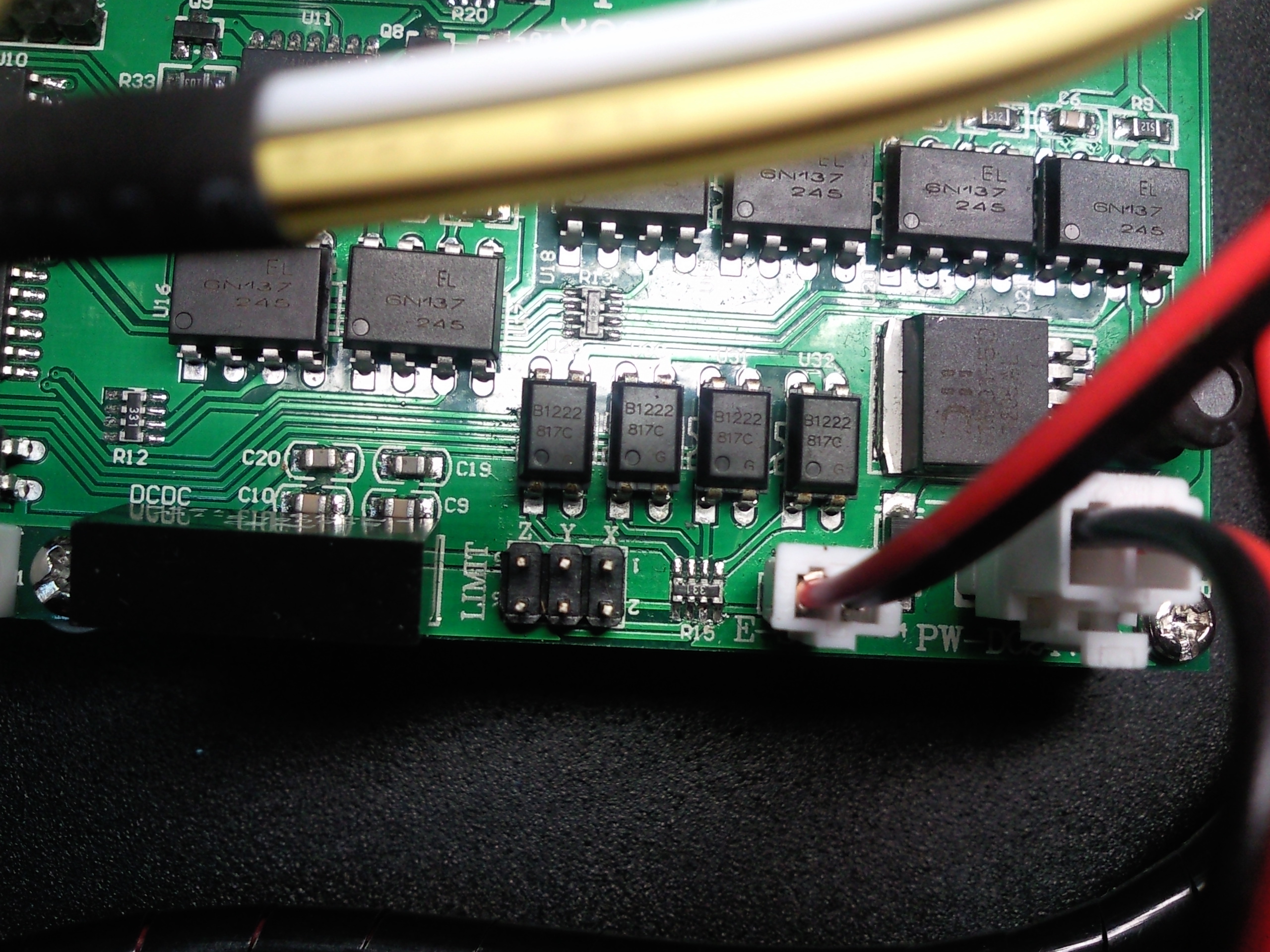

Уважаемые форумчане помогите советом. Приобрел чудо китайское под именем CNC 3020Z-DQ 4AXIS , работает в принципе на 3+ но есть несколько неправильных моментов.один из главных при включении-выключении станка происходит небольшое смещение по осям X-Y, а по сему выставленный 0 постепенно, немного, примерно на 0.2-0.6 уходит, а это напрягает сильно .приходится постоянно искать заново 0. Посему возникает вопрос как сделать чтоб при включении станка можно было легко найти 0 по осям. А то уже замаялся каждый раз искать т.к режу в основном с двух сторон.Есть мысль поставить в концевики и от них прописать 0 но как это сделать на практике понятия не имею. Выручайте советом объясните очень еще не опытному пользователю,пилю и режу в основном воск.

Координаты 0 , после выключения , сбиваться будут всегда – т.к. используется режим микрошаг (1/16),
Можно механически фиксировать валы перед отключением, и «освобождать» их после включения контроллера.
На плате под "концевики" - уже всё разведено (на оптопарах), надо только подключить их и настроить в Матч3.
SNC00026.jpg (4481 просмотр) <a class='original' href='./download/file.php?id=51112&sid=6302ffacb7d2d03f23bca188f3c40e2b&mode=view' target=_blank>Загрузить оригинал (1.31 МБ)</a>
Re: cnc3020 помогите
kod007 писал(а): Можно механически фиксировать валы перед отключением, и «освобождать» их после включения контроллера.
Все равно перескочит +/- 2 шага в ближайшее устойчивое положение.
