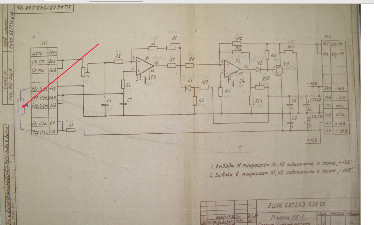

Из куска чушки стали предполагается убрать много металла. Основную массу металла убирает фрезер(и поверхность содержит потому кучу выступов и впадин), а стенки, где нужна точность доводит эрозионный прошивочник. Так вот если для эрозионного задать программу обработки с очень медленной подачей электрода, как можно обнаружить, что искрения нет(зазор большой) и дать команду в Мач ускорить перемещение головки до появления искрения, где снова замедляться?
Контроллер 6B6560-4V4.
Такая обработка только выступов металла позволит также обойтись без устройства подачи электрода по мере износа. Заменить подачу несколькими проходами, с выравниванием длины электрода вручную после каждого прохода.

смотрим на THC в конфигурации плазма. Нужно делать внешний контроллер который будет измерять МЭЗ (межэлектродный зазор) и выдавать команды Up/Down. Мач будет по этим командам дергать ось Z. Скорость дерганья оси Z задается на экране Мача.
Запусти Мач с профилем Plasma.

сверху твоего шкафа есть разъем: 1,2 -это сигнал с МЭО
на переднюю панель выведен резистор (стрелочки на фото и на схеме) осталось "завязать" его на контроллер,какой у тебя будет всем этим управлять (у меня емс)

сигнал гальванически развязан с силой на плате УВС...

nkp писал(а):сигнал гальванически развязан с силой на плате УВС...
а что он выдает?

aftaev писал(а):а что он выдает?
ну дык:
nkp писал(а):1,2 -это сигнал с МЭО
Re: Снижение холостой обработки металла:как сделать в Мач?
так в каком виде он это выдает в аналоговом +-10в или вверх/вниз или RS485 и тд...

aftaev писал(а):так в каком виде он это выдает в аналоговом +-10в или вверх/вниз или RS485 и тд...
0-12V
для mesa пойдет...
доработать 0-5V для arduino...
