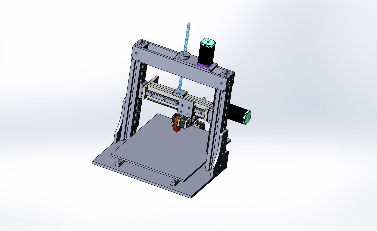

В общем речь пойдет о воплощении в суровую действительность своих хотелок. А хотел не много , не мало скрестить ежа с носорогом ..то есть 3d принтер с гравером\фрезером \выжигателем и другими страшными словами.
Для начала немного теоретических изысканий ... :eat:
Мнение , что комбинированный станок хуже , чем по отдельности-ошибочно. Это пошло в общем от лени на переналадку станка при смене операций. В корабельных мастерских, МТС, передвижных автомастерских используются в основном универсальные сдвоенные- строенные станки . Это от нехватки мест и штатных единиц (на кораблях), но хуже от этого они (станки) не становятся.
Что касается 3дпринтера, то попытки запустить операцию по 3Дпечати на портальных ЧПУ станках привели к сложившемуся мнению , что это не совместимые задачи. Типовые портальные станки, действительно мало подходят под печать. в основном из за совокупной массы оси Z и X. Станок с подвижным столом немного лучше , но масса оси Z (с двигателем и каретками)все равно не позволит достичь нужных ускорений.
Наиболее близка кинематическая схема к задачам 3д печати у лазерных гравировальных станков.
Конструктивное решение у моего проекта напоминает , уже ставшей классикой, принтер PRUSA.
ну да хватит писанины ..дальше пойдут комиксы ... в смысле фотки с комментариями :ura:
Проектик в солиде ..более менее рабочий вариант

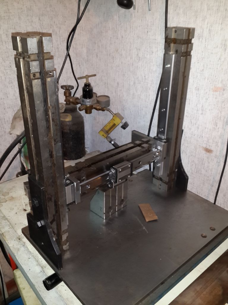

Дабы удачно прошло скрещивание ежа решился на применение жесткого каркаса из УСП12.
20150119_185032_1.jpg (18557 просмотров) <a class='original' href='./download/file.php?id=50440&mode=view' target=_blank>Загрузить оригинал (144.5 КБ)</a>

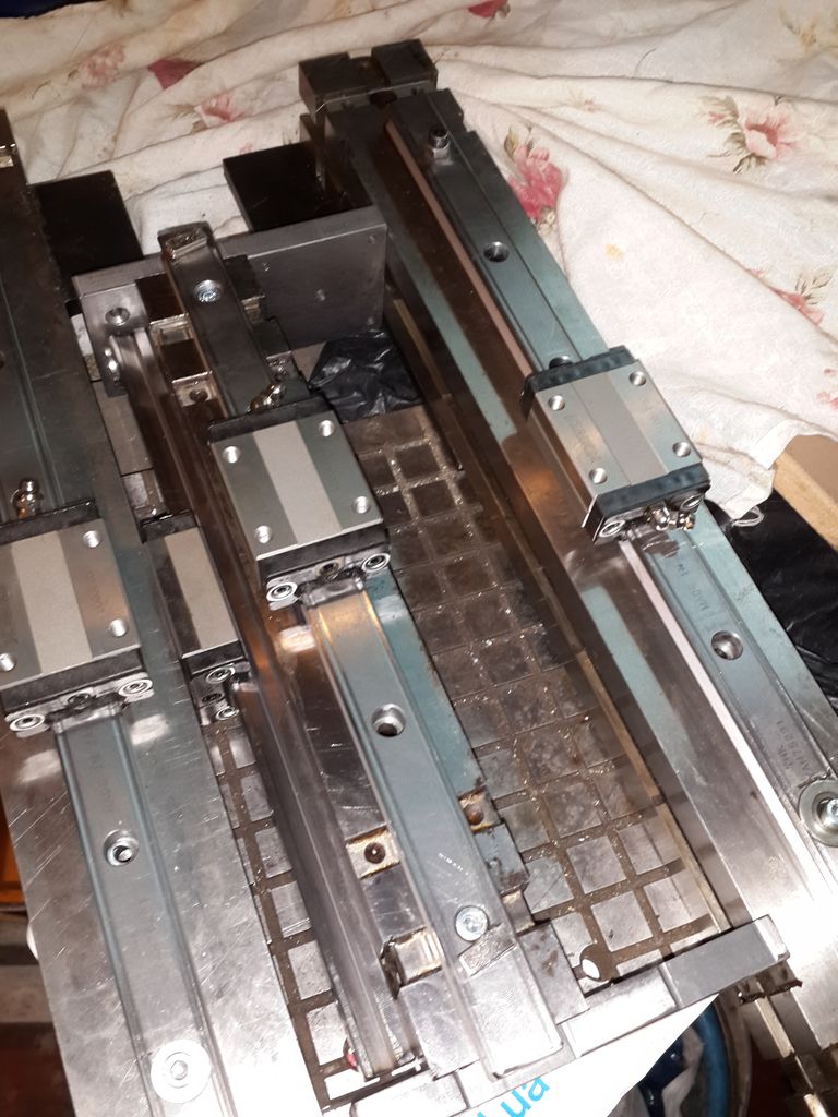

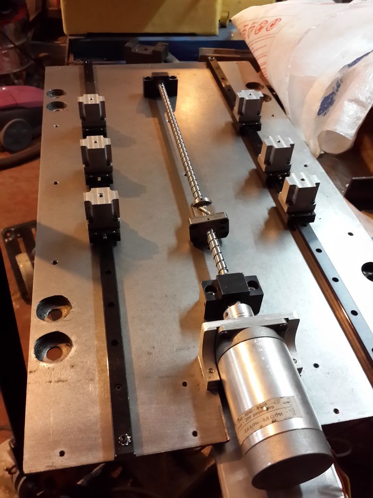

Так же пришлось поставить быстрые ШВП класса точности С5 с шагом 10мм и "мощные" рельсы 20мм- это даст возможность фрезеровки \ гравировке по легким металлам и пластику с необходимой точностью, а не большее утяжеление оси X \ Y не повлияет на скоростные характеристики .
20150117_180253_1.jpg (18557 просмотров) <a class='original' href='./download/file.php?id=50441&mode=view' target=_blank>Загрузить оригинал (175.7 КБ)</a>
Крепление рельсов в тело УСП сделал из обрезков штатных винтов, сделал резьбу внутреннюю М5 и пропилил шлицы на НГФ
20150117_131612_sm_1.jpg (18557 просмотров) <a class='original' href='./download/file.php?id=50442&mode=view' target=_blank>Загрузить оригинал (145.43 КБ)</a>

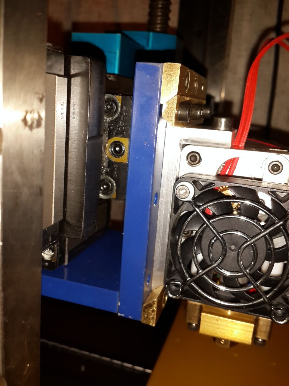

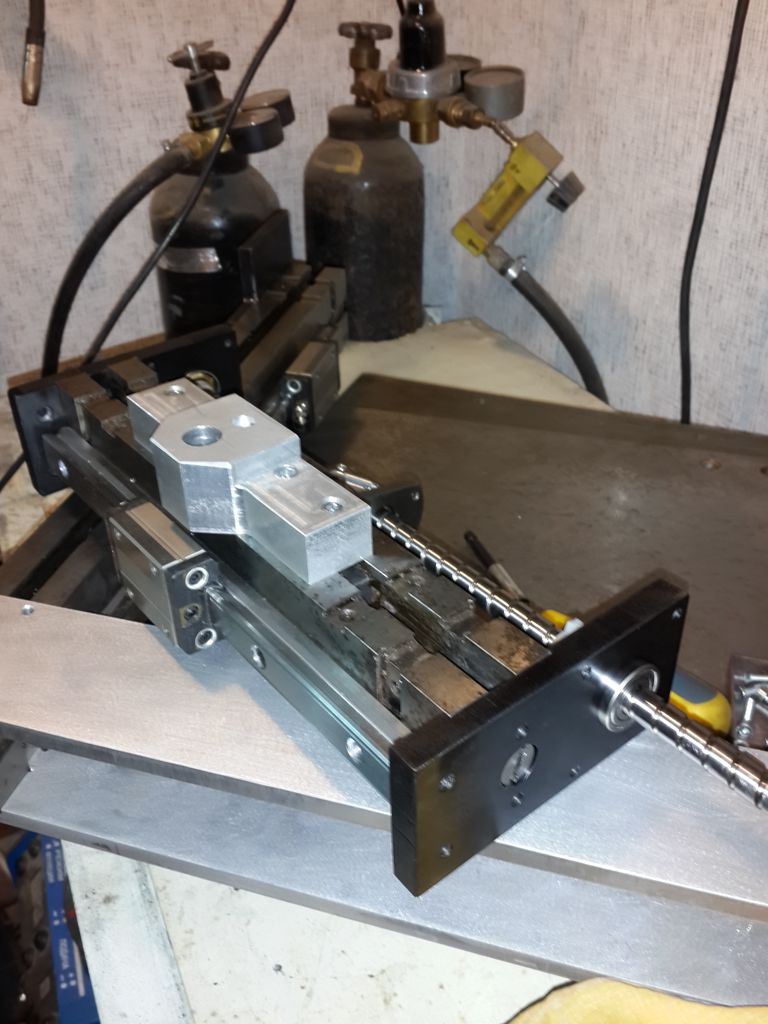

Для уменьшения перекосов оси Y попробовал применить широкое крепление
20150228_154206_1.jpg (18557 просмотров) <a class='original' href='./download/file.php?id=50445&mode=view' target=_blank>Загрузить оригинал (137.43 КБ)</a>
Стол оси Y пришлось поднять на бонки , но сразу на 6 каретках
20150418_145120_1.jpg (18557 просмотров) <a class='original' href='./download/file.php?id=50446&mode=view' target=_blank>Загрузить оригинал (99.91 КБ)</a>

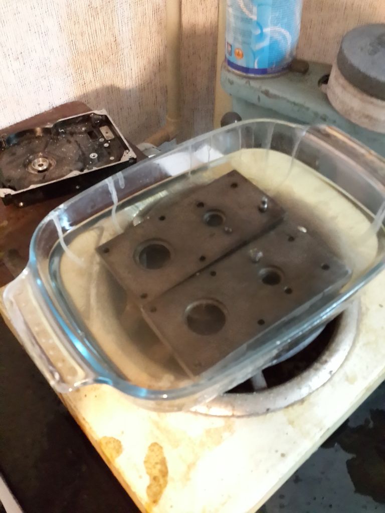

По дороге ваяния станка освоил пару нужных технологий:
-"вываривание" (чернение) металла в щелочном растворе Нитрата натрия

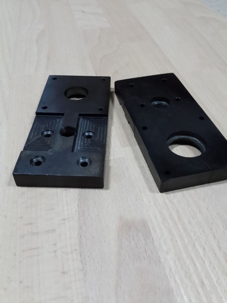

20150228_124907_1.jpg (18557 просмотров) <a class='original' href='./download/file.php?id=50443&mode=view' target=_blank>Загрузить оригинал (90.67 КБ)</a>
контрабандное средство дало железке вот такой радикально черный цвет

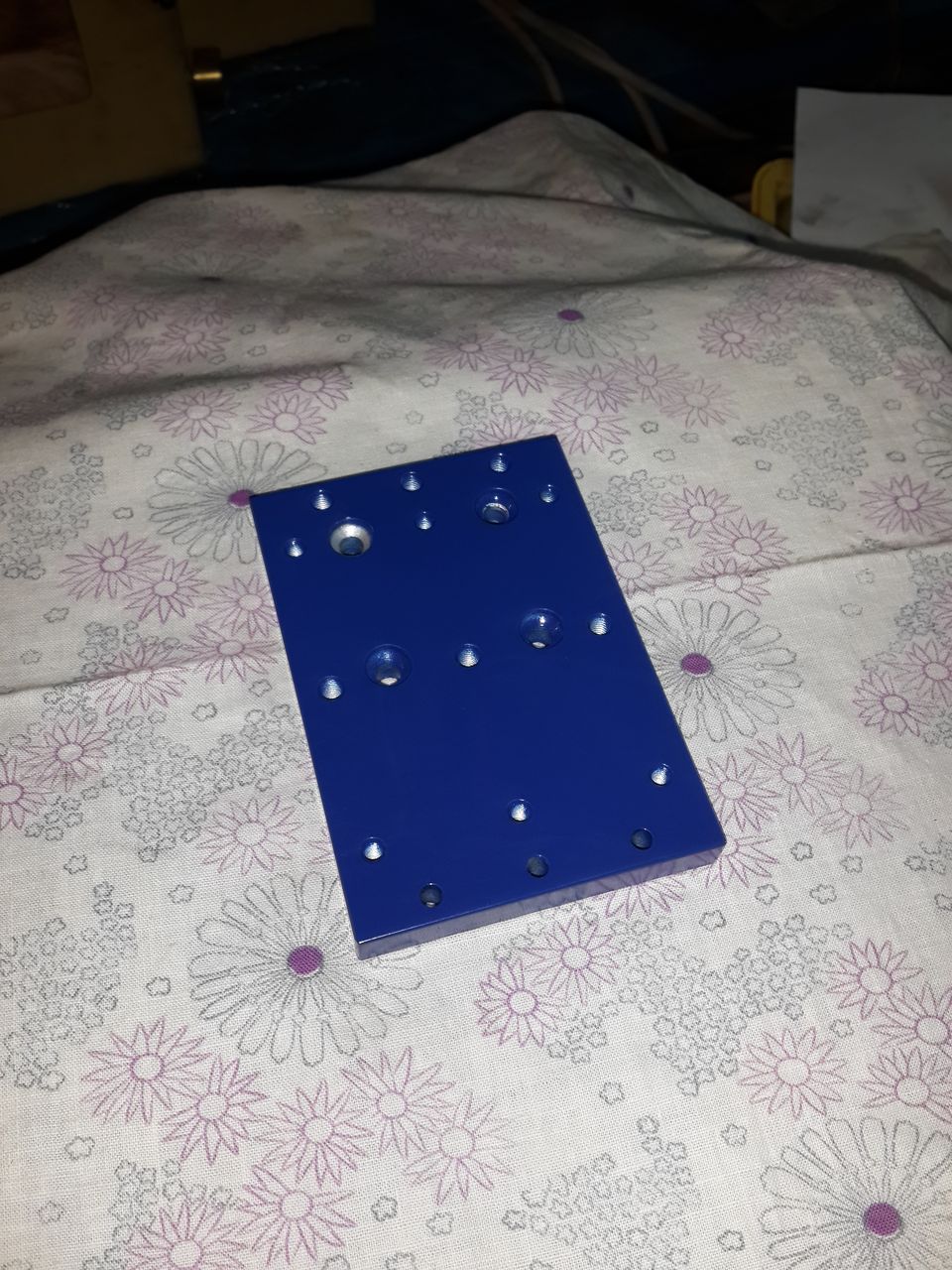

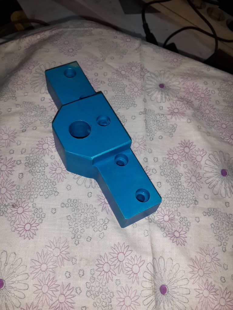

- оксидирование люминия в кислом растворе с последующем окрашивание в растворе краски от струйника
20150505_191957_1.jpg (18557 просмотров) <a class='original' href='./download/file.php?id=50447&mode=view' target=_blank>Загрузить оригинал (185.24 КБ)</a>
и тот же самый анокс для держателя хотэнда, но покрасил с баллончика...посмотрю , что дольше не слезет :pssdoff:

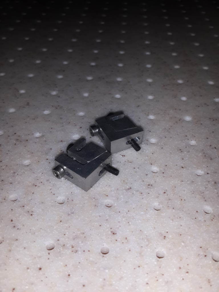

Для удобства и быстроты смены рабочей головки на шпиндель или лазер изобразил зажим в стиле "ластохвост"

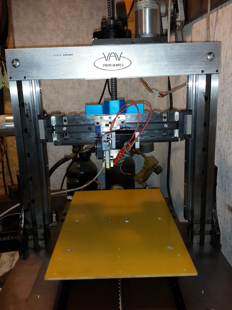

сейчас аппарат выглядет так :oops:
20150512_185720_1.jpg (18557 просмотров) <a class='original' href='./download/file.php?id=50450&mode=view' target=_blank>Загрузить оригинал (207.38 КБ)</a>
Еще много разных мелких доделок, но измерения отклонений и пробный запуск показал возможность скрещивания в одной конструкции гравера\фрезера и 3d принтера
Скорость без пропусков ,на движках 15кг.см и gecko540, держит до 18м\мин . Максимум разгонял до 26м\мин

Nick писал(а):На портале только одна каретка? Не слишком мало для фрезера?
Две -спереди и снизу...закреплены в натяг. Поскольку фрезы максимально в ER8 влазит до 5мм в диаметре, то нагрузочной характеристики двух THK20 мм хватит за глаза.

vladin21 писал(а): По дороге ваяния станка освоил пару нужных технологий:
Можешь немного подробней о воронении, или ссылку на рабочий рецепт.

megagad писал(а):Кстати вопрос - для оси Z вращающуюся гайку брали там-же?
Там тоже есть, но конкретно эту на чипмейкере в барахолке.
А про воронение много и подробно тут http://airgun.org.ru/forum/viewtopic.php?f=4&t=67130 описано.

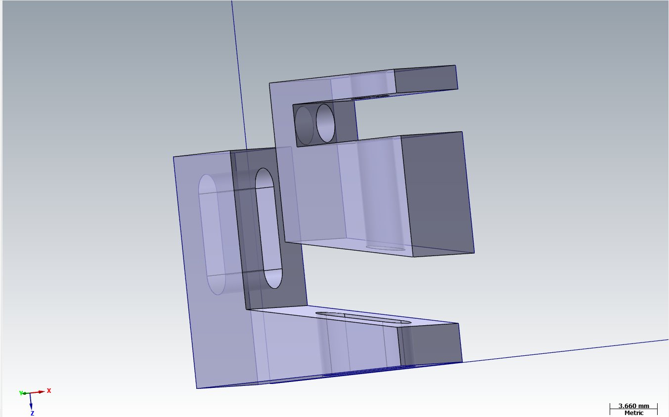

Продолжимс. Особо дело не двинулось, но вот стоечки для регулировки плоскости горячего столика соорудил без пружинок и шайбочек...все по взрослому , с микрометрической регулировкой по высоте...почти хауноу :thinking:
картинка проекта
sto.jpg (18240 просмотров) <a class='original' href='./download/file.php?id=52047&mode=view' target=_blank>Загрузить оригинал (65.98 КБ)</a>
и реализация в дюрале (дЫрочки стола для маштаба-3 мм)
20150610_171717_sm.jpg (18240 просмотров) <a class='original' href='./download/file.php?id=52046&mode=view' target=_blank>Загрузить оригинал (396.91 КБ)</a>

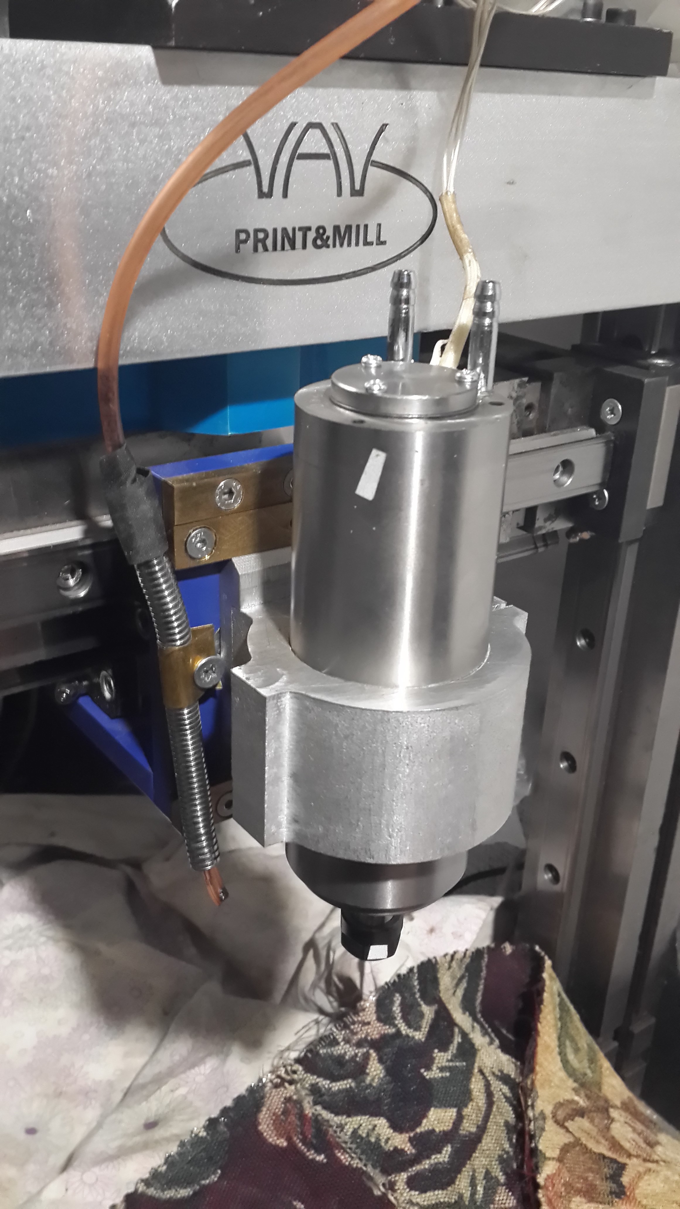

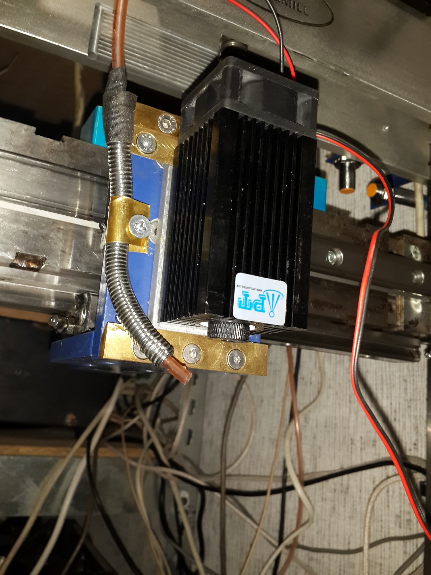

Добавилось рабочих инструментов. Лазерный гравер на 2 вт и шпиндель на 60000об\мин. Крепление везде быстросъемные.
3dprint_laser_90.jpg (17213 просмотров) <a class='original' href='./download/file.php?id=114216&mode=view' target=_blank>Загрузить оригинал (542.55 КБ)</a>
graver60000.jpg (17213 просмотров) <a class='original' href='./download/file.php?id=114215&mode=view' target=_blank>Загрузить оригинал (1.18 МБ)</a>

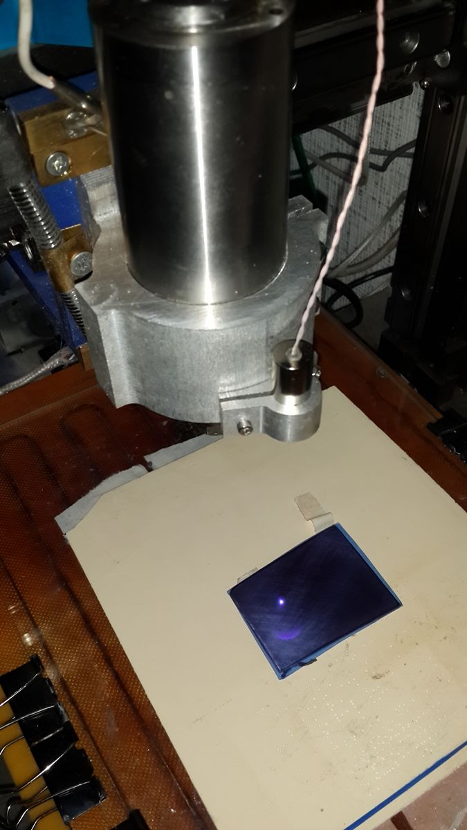

Поигрался с приблудой к скоростному шпинделю в виде UV лазера.
20180217_154831.jpg (16437 просмотров) <a class='original' href='./download/file.php?id=132850&mode=view' target=_blank>Загрузить оригинал (113.49 КБ)</a>

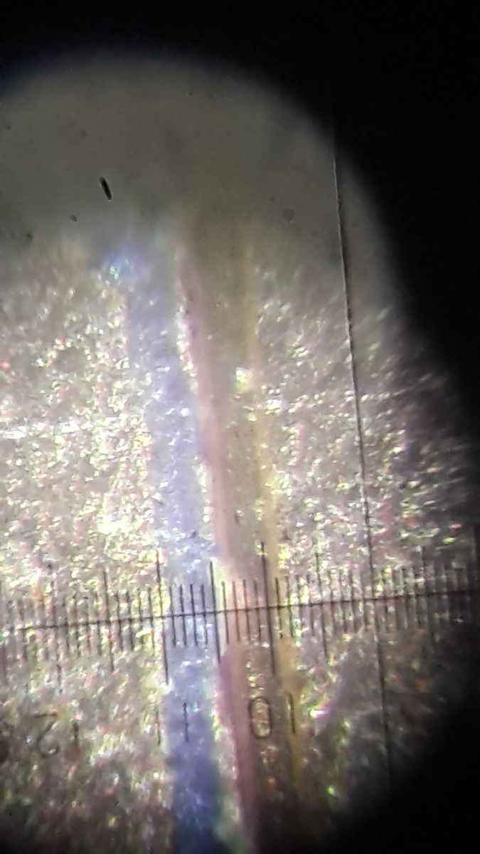

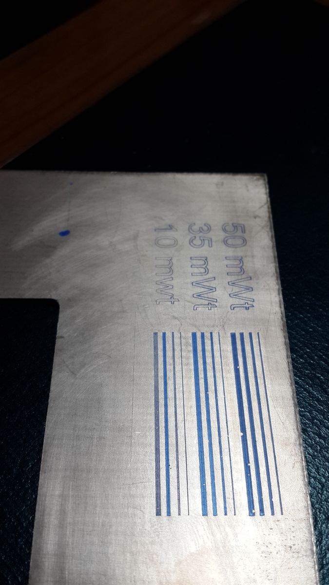

Теперь можно рисовать печатные платы сразу на фоторезист. Потестил 80мВт лазер на разной мощности для определения мин. толщины дорожки.
20180219_171545.jpg (16437 просмотров) <a class='original' href='./download/file.php?id=132849&mode=view' target=_blank>Загрузить оригинал (127.12 КБ)</a>
Получилось в районе 0.05 mm(проволочка 0.06 для маштаба). Вытравится такое вряд ли , но вот 0.1 mm выйдет стопудово.

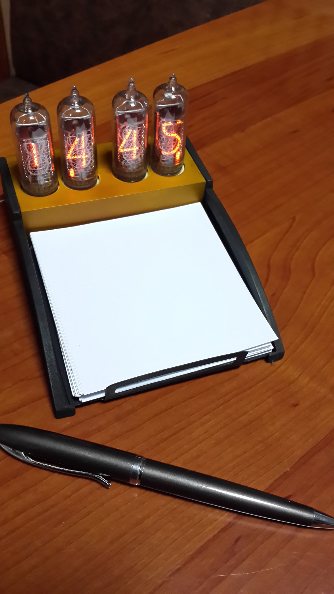

такие вот изделия выходят из под станочка.
nixie_note (15850 просмотров) <a class='original' href='./download/file.php?id=138724&mode=view' target=_blank>Загрузить оригинал (481.05 КБ)</a>
