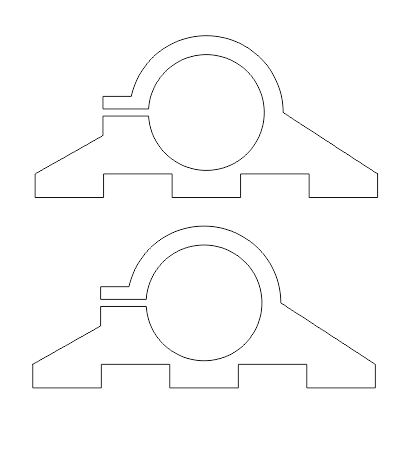

Здравствуйте.
Подскажите, в чём дело? В кореле деталь выглядит нормально, а Арткам, всё корёжит?

В каком формате из Корела экспортируешь? У меня Арткам ест только Аi 8.0. Говорят еще можно прям из Корела перетаскивать в Арткам.

В .dxf. Хе, спасибо, перетаскивание помогло!

Известная проблема с экспортом Корела в *.dxf.
Не всегда ставиться начальная/конечная точка в линии. Отсюда незамыкание контуров и искажение формы.
Есть универсальное средство экспорт в *.wmf (виндоус мета файл), потом вставка в Арткам, и установка нужных размеров.

При экспорте.
У Корела - фильтр экспорта - гуано!!!

После того, как стал из Корела экспортировать файлы в формате *dwg, а не *dxf (версия экспорта AutoCad 2004 год) - никаких проблем более на возникало. Арткам 2011. ;)
