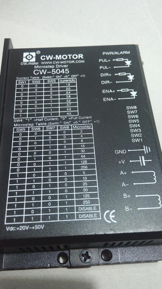

Я у себя GRBL напрямую к драйверам шаговиков подцепил.
К таким:
post-9385-0-87196500-1422903853.jpg (3289 просмотров) <a class='original' href='./download/file.php?id=50236&mode=view' target=_blank>Загрузить оригинал (91.67 КБ)</a>
и все бегает.
Надоест использовать внутренний планировщик GRBL - перепишу на что нибудь другое.
