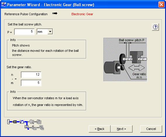

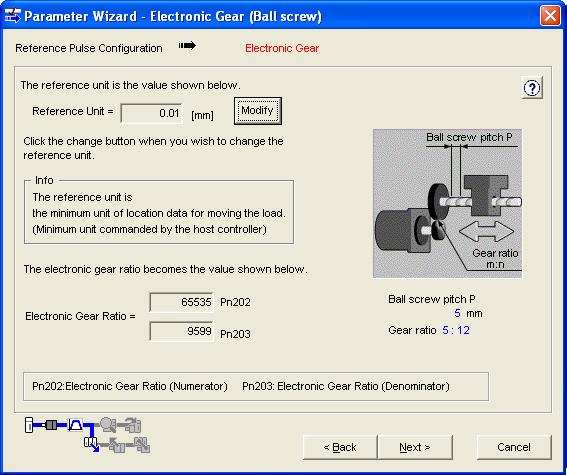

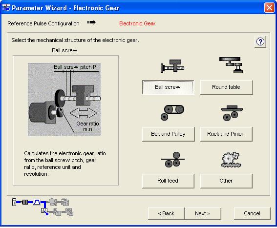

aer73 писал(а):может кто-нибудь сказать мне шаги в ...
Wizard имеет описание на английском и понятные картинки. Нужно запустить Wizard и делать все по шагам.
Вот примерные картинки из Wizard

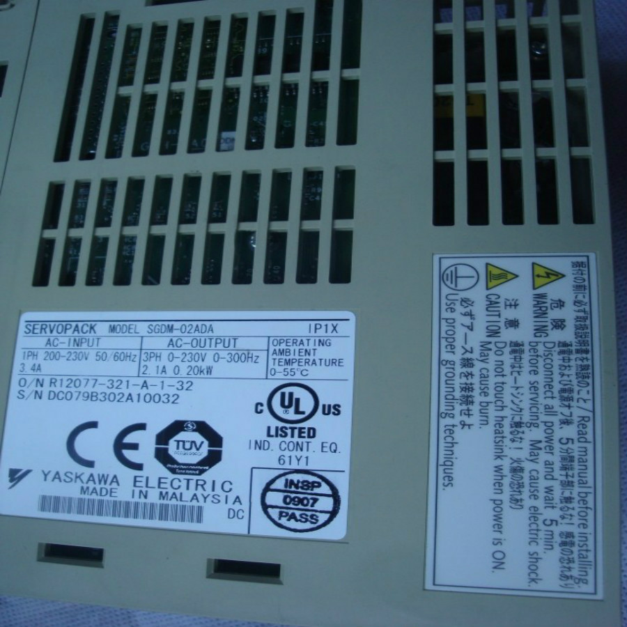

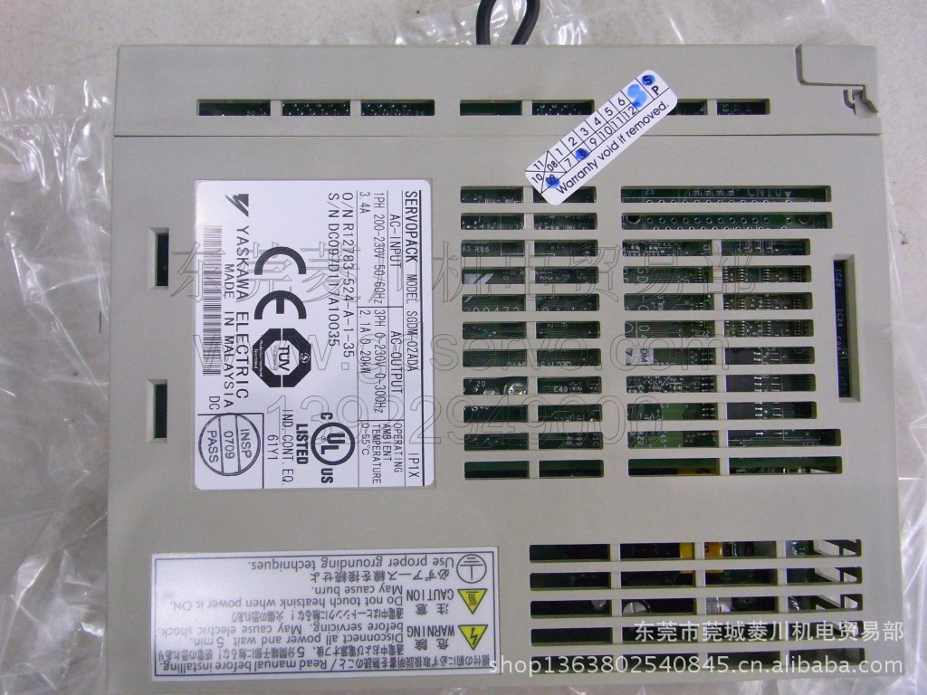

Есть ли у кого нибудь сведения/мнения о надёжности Яскав малазийской сборки по сравнению с японской? На таобао продают много подобных.

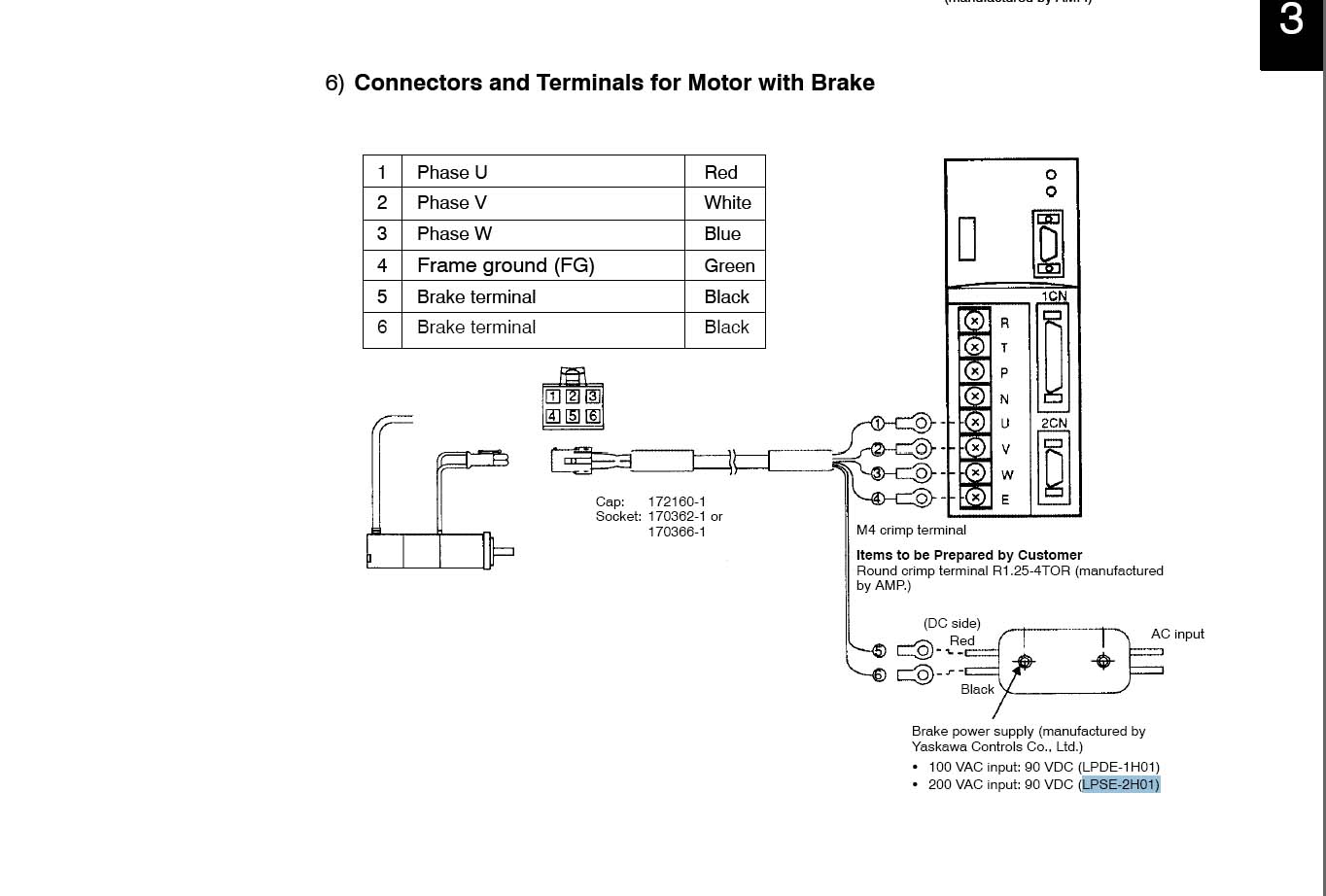

у Яскав (интересуют 100Вт моторы) на тормоз нужен БП постоянка 24в? какая мощность никто не знает? в кратком мануале только "яскавская" маркировка БП без параметров
Re: Про сервы Yaskawa
alexg-nn писал(а):На таобао продают много подобных.
продают новые или б/у и почему малазийской сборки есть данные на наклейке?

Александр_ писал(а):у Яскав (интересуют 100Вт моторы) на тормоз нужен БП постоянка 24в?
разные бывают, чаще всего 24в.

копнул поглубже мануал. это что же - 90В блок питания нужен? где ж такие водятся? кроме оригинальнык, естественно.

да есть и на 90в тормоз ;)
Александр_ писал(а):где ж такие водятся?
ручками транс мотать :) Ежели 3 сервы имеется подключить их последовательно, возможно диод понадобиться ;)

Александр_, есть с тормозом на 90Вольт (обычно старые такие были) и на 24 вольта. Тут от версии зависит, надо по мотору смотреть. Я просто проверял - от БП 20вольт если отщелкивается - значит надо 24 вольта. Если не отщелкивается - значит 90. Сигма-2 уже идут все 24 Вольта.

aftaev писал(а):продают новые или б/у и почему малазийской сборки есть данные на наклейке?
БУ или почти новые :) Наклейки вот такие

Скрин это со своего мануала прицепил (Сигма-1). По ходу 90В. 3500р за оригинальный платить ломает, но транс мотать тоже удовольствие небольшое. будем искать
