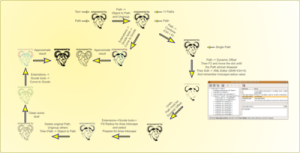

Gcodetools plug-in tutorial (2600*1300 px png ~ 700Kb) (1474092 просмотра) <a class='original' href='./download/file.php?id=127&mode=view' target=_blank>Загрузить оригинал (752.7 КБ)</a>
