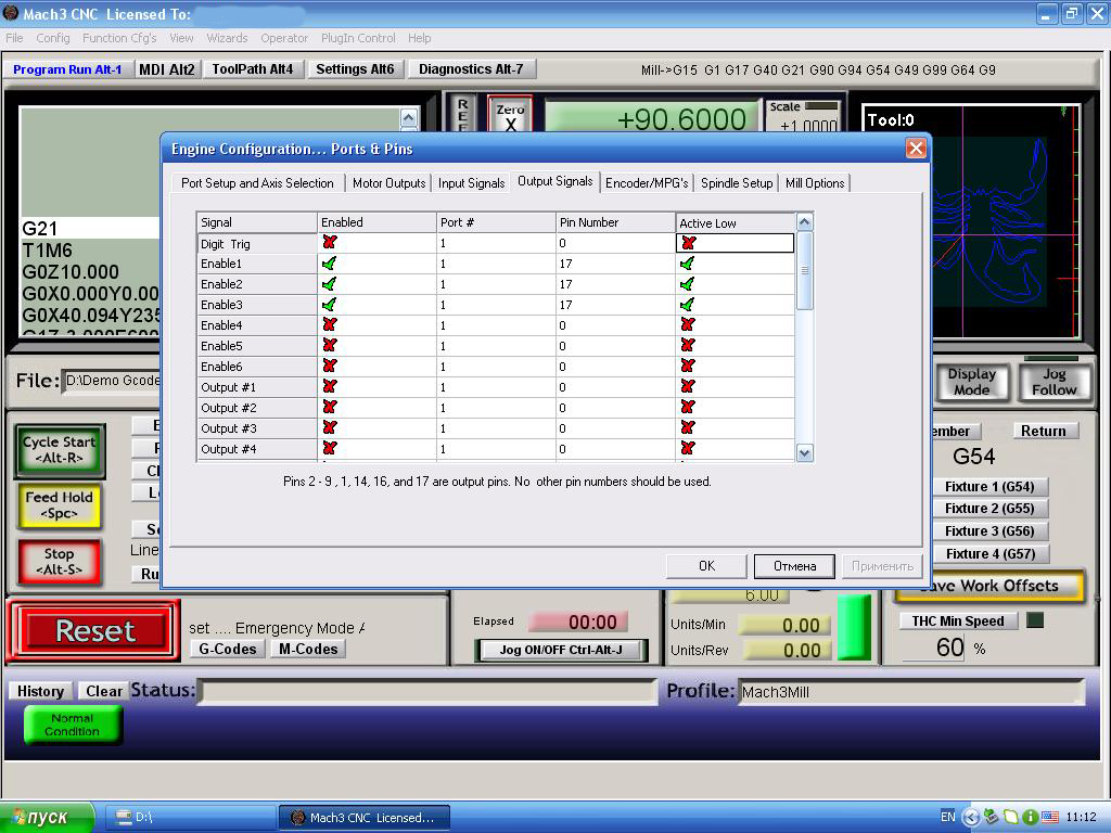

Здравствуйте дорогие форумчане помогите пожалуйста запустить шаговые двигатели
Вот ссылки на драйвера, интерфейсную плату, двигатели и блок питания
http://ru.aliexpress.com/item/Free-Ship ... dVersion=1
http://ru.aliexpress.com/item/Free-ship ... dVersion=1
http://imall.iteadstudio.com/im120725005.html
http://www.zhjb.com/en/products_show.as ... smallid=89

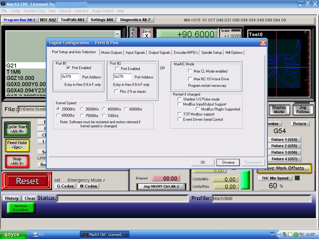

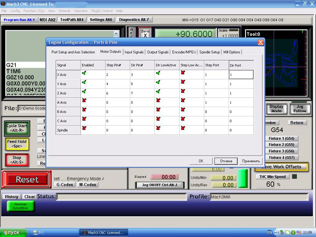

Пробовал два варианта подключения драйвера через минусовые контакты и через плюсовые. Программа Mach 3
Интерфейсная плата работает проверял свето диодами и мультимитром.

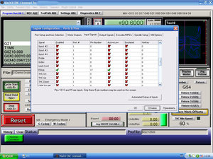

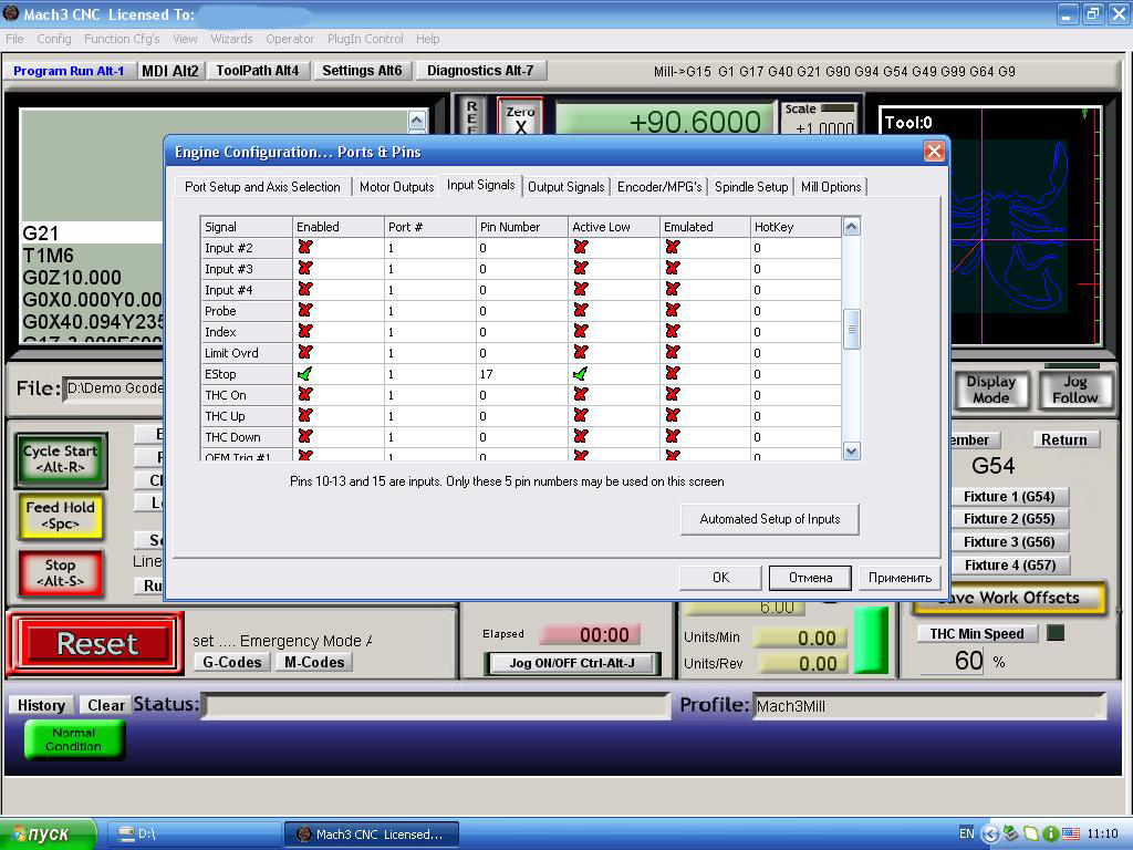

На минусовых двигатель становиться в режим удержания и не реагирует на команды. А на плюсовых становиться в режим удержания при нажатии на ресет снимается с удержания включаю g-code но шаговый двигатель не реагирует на команды. Вот мои настройки
1.JPG (1255 просмотров) <a class='original' href='./download/file.php?id=49993&mode=view' target=_blank>Загрузить оригинал (436.43 КБ)</a>
2.JPG (1255 просмотров) <a class='original' href='./download/file.php?id=49994&mode=view' target=_blank>Загрузить оригинал (425.66 КБ)</a>
3.JPG (1255 просмотров) <a class='original' href='./download/file.php?id=49995&mode=view' target=_blank>Загрузить оригинал (448.82 КБ)</a>
4.JPG (1255 просмотров) <a class='original' href='./download/file.php?id=49996&mode=view' target=_blank>Загрузить оригинал (435.44 КБ)</a>
Последний раз редактировалось Dimon87 14 май 2015, 19:39, всего редактировалось 1 раз.

Была такая же проблема, на вкладке Motor Outputs в колонке Dir LowActove галочки заменил на крестики, все заработало.

попробуй инвертировать в проге сигнал "enable"

Не большое дополнение, двигатель принимает команды начинает гудеть при направление в лево и в право но сам стоит в режиме удержания. Пробовал отключать провода от интерфейсной платы при отключенных по очереди ENABLE, DIR и STEP двигатель не реагирует на команды, а при отключенном COM двигатель реагирует на команды но не крутиться.Снимал и ставил галочки но двигатель так и не закрутился

Возможно ускорение/скорость очень велики или наоборот очень малы?
Я не подскажу где в вашей программе это настраивать, пользуюсь другой..
