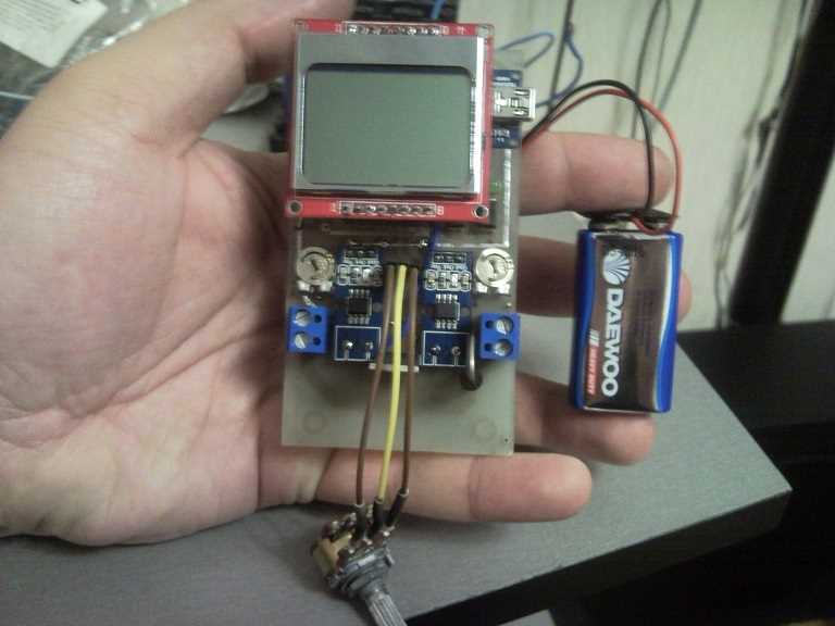

Kopyloff писал(а):А откуда питание ардуины и какой ток включения релюшки (у МК вроде макс. ток на выходе около 40 мА) - не погорит МК?
Ток на релюшке не помню сколько, но по даташиту точно меньше 40мА. Поэтому и подключил напрямую. Сезон отработал без проблем, ничего не погорело.
Питается от телефонной зарядки. Сделать корпус и окультурить руки не доходят...

В прошлом году загорелся идеей альтернативной энергетики. Накупил солнечных элементов и собрал панельку...
Вот только по незнанию купил мало элементов, надо было 36-40 шт, а я купил 24 шт. И залил их не инкапсулянтом, а клеем ТИТАН...
Оно как-бы работает, но вид получился не ах-ти...
7ir5a-20131013_193251.jpg (3778 просмотров) <a class='original' href='./download/file.php?id=49958&mode=view' target=_blank>Загрузить оригинал (39.81 КБ)</a>
g9u4y-20131013_193151.jpg (3778 просмотров) <a class='original' href='./download/file.php?id=49959&mode=view' target=_blank>Загрузить оригинал (141.34 КБ)</a>
Потом купил другой комплект и собрал панель по-качественнее...
d6j94-140331_150546.jpg (3778 просмотров) <a class='original' href='./download/file.php?id=49964&mode=view' target=_blank>Загрузить оригинал (53.79 КБ)</a>
А к нему собрал контроллер, стыренный с нэта и доработанный...
f139k-140316_222654.jpg (3778 просмотров) <a class='original' href='./download/file.php?id=49960&mode=view' target=_blank>Загрузить оригинал (76.53 КБ)</a>
7qw69-140316_222725.jpg (3778 просмотров) <a class='original' href='./download/file.php?id=49961&mode=view' target=_blank>Загрузить оригинал (23.96 КБ)</a>
wa23c-140319_223330.jpg (3778 просмотров) <a class='original' href='./download/file.php?id=49962&mode=view' target=_blank>Загрузить оригинал (31.87 КБ)</a>
5nm77-140319_222812.jpg (3778 просмотров) <a class='original' href='./download/file.php?id=49963&mode=view' target=_blank>Загрузить оригинал (27.12 КБ)</a>
А это испытание в работе второй панели...
435rj-140331_150617.jpg (3778 просмотров) <a class='original' href='./download/file.php?id=49965&mode=view' target=_blank>Загрузить оригинал (46.06 КБ)</a>
А вот и видео первого испытания панели и контроллера
http://www.youtube.com/watch?v=YknkCx_9BLE
Еще докупил одну заводскую панель на 100вт и ИБП для котла БАКСИ. На очереди покупка аккума.
Надо бы докончить начатое, но только руки никак не дойдут до него...
