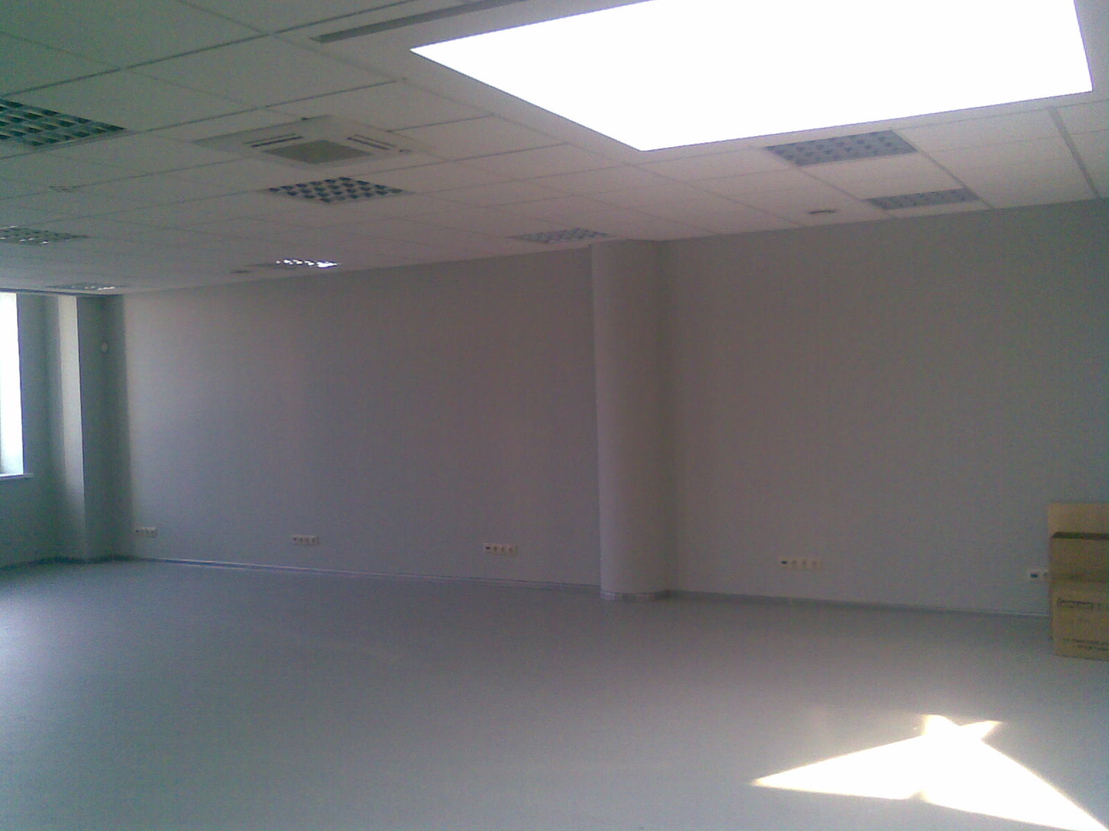

Осуществил самозахват офисного помещения S 120 кв.м. :oops: Сегодня поставлю туда стол и продолжу собирать станок.
:lamp_on: Присоединяйтесь единомышленники, Москва, м.Планерная, буду работать с 18-00 до 20-00, если останутся силы то и в выходные.
Трехмерная печать объектов из любых материалов.
Аренда 3D-принтеров, 3D-сканеров, лазерного резака/гравера и фрезера.
https://lab3dprint.ru/
Re: Типы передач [Нужна помощь в оформлении]
Поздравляю!
А как там с электричеством, вентиляцией и звукоизоляцией?
moha_ivan@mail.ru
Сообщения: 218
Зарегистрирован: 27 ноя 2010, 11:10
Сообщение moha_ivan@mail.ru »
root писал(а):А как там с электричеством, вентиляцией и звукоизоляцией?
Спасибо. С электричеством и вентиляцией хорошо, со звукоизоляцией хуже, с 2-х сторон кабинеты сотрудников, но там вечно стоит шум, да и работать пока планирую после работы и в выходные.
