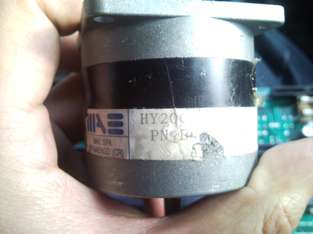

Взял комплект 3 :stepper: + :controller: (+описание контроллера+2 запасных драйвера l6203)!
2 :stepper: такие:
120311_094217.jpg (4260 просмотров) <a class='original' href='./download/file.php?id=4562&sid=eda3c67548afac7ab0a5cdd59ee539f7&mode=view' target=_blank>Загрузить оригинал (112.4 КБ)</a>
Надписи не сохранились, d=86мм L=64мм!

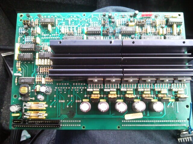

это контроллер:
120311_094113.jpg (4260 просмотров) <a class='original' href='./download/file.php?id=4564&sid=eda3c67548afac7ab0a5cdd59ee539f7&mode=view' target=_blank>Загрузить оригинал (95.47 КБ)</a>
Контроллер на 3 оси, хотя плата расчитана на 4!

Что можете сказать по каждой позиции?

забыл сказать, движки биполярные!

Конечно хорошо, что ты их уже купил, рано только.
Уверен что их момента/мощности хватит?

Lexxa писал(а):Уверен что их момента/мощности хватит?
Я даже не знаю, какой у них момент. Купил кота в мешке, стой лишь поправкой, что я уверен что там именно кот, а какой он-не знаю!

Re: Станок с ЧПУ по дереву(2200х1200 примерно)
Тима писал(а):Контроллер на 3 оси, хотя плата расчитана на 4!
Аха, осталось разобраться в этм борохле
Тима писал(а):За этот комплект отдал 4 Круб+ !
За бесплатно бы не взял этот ХЛАМ
130 долларов 3 мотора нормальных можно было взять

aftaev писал(а):Аха, осталось разобраться в этм борохле
А что в ней разбираться? Я же написал, что вся документация на контроллер в комплекте!

А по поводу борохла, тут как нарвешься. этот контроллер сняли с рабочего станка, т.е. он работал! а тут на форуме у master_70 "неборохло" "взорвалось" на холостом ходу!

Тима писал(а):Надписи не сохранились, d=86мм L=64мм!
Я думаю так!
86 ые уже нормально правда момент не известен!, их наверно придется через редукцию ставить к примеру 1к3 или 1к5 с ременным передачей на гайку швп а вал швп делать неподвижным, тогда усилие движка хватит фрезеровать, но через такую редукцию портал будет очень долго ехать до другого конца, у тя же станок 2200 длиной! а чтоб быстрее ездил и фрезеровал наверно придется делать редукцию на гайку 1к1 и стаить движки помощнее 2 шт на ось X с обоих сторон портала!. шд 57 ой на Z пойдет однозначно, можно его ставить через винт гайка!

По поводу контроллера, с какой прогой он работал?, будет ли работать к примеру с мач?

Афтаев про движки по большей части
