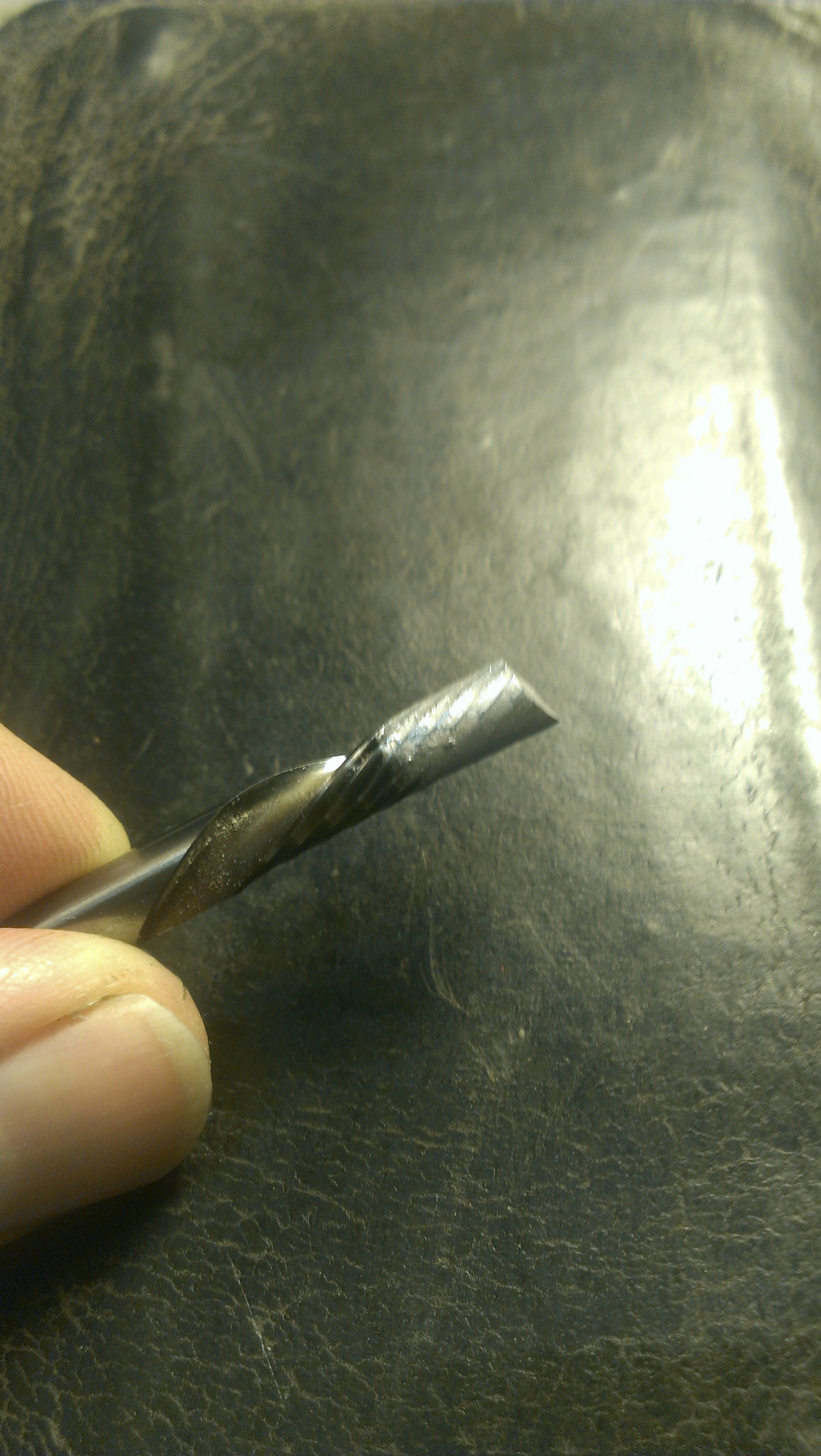

попробовал покрыть спец фрезу по пластику. угол у нее 10 градусов, что пластик (композит) меньше подрывало вверх.
вообщем, интересно, как она себя поведет с покрытием.
IMAG0225.jpg (4740 просмотров) <a class='original' href='./download/file.php?id=49888&mode=view' target=_blank>Загрузить оригинал (312.49 КБ)</a>

Выбранная фреза улетела к Николаю.
Ждем результатов.
