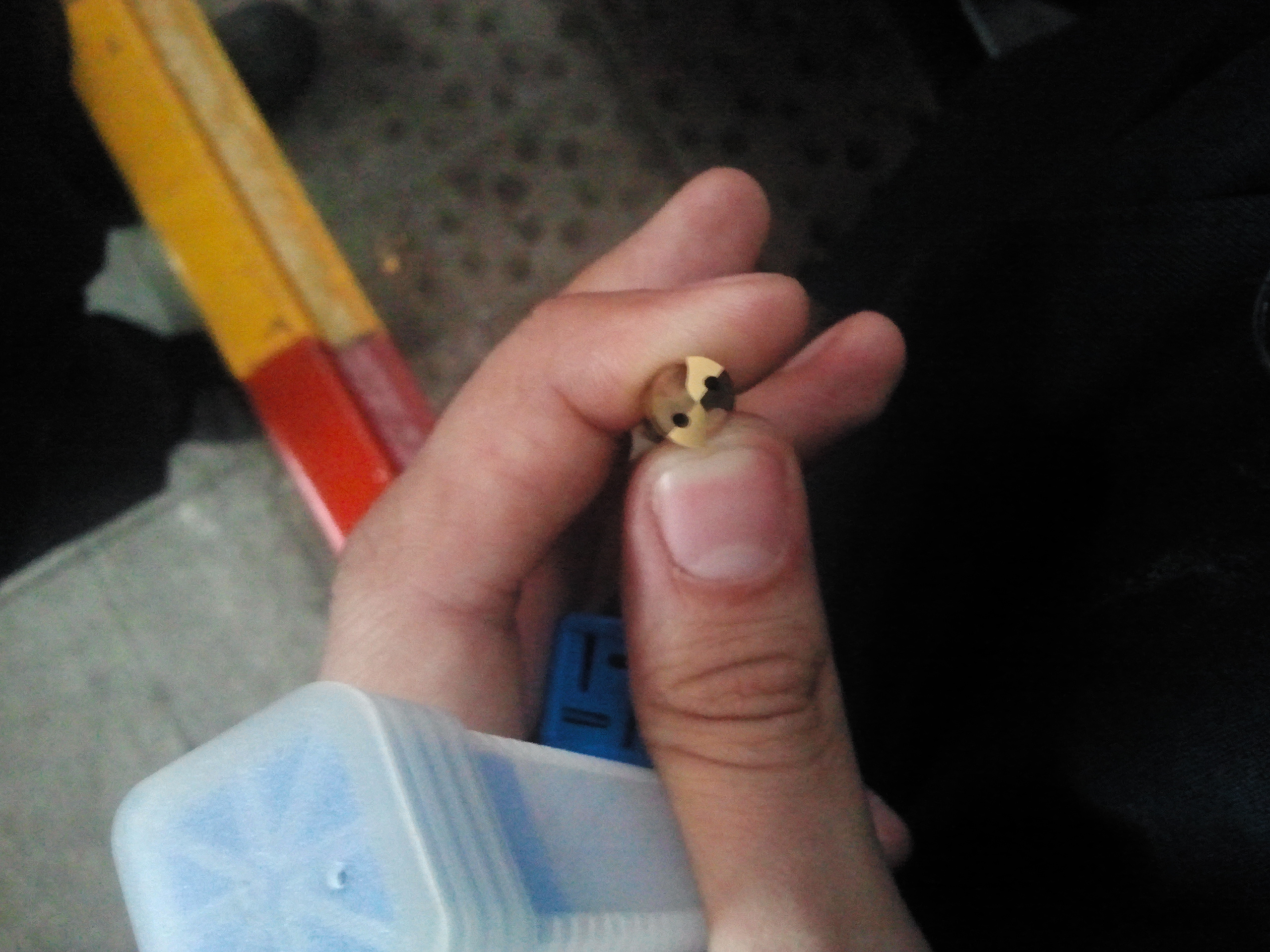

megagad писал(а): у вас свёрла СЕКО "ОСТРЫЕ"?? Или режущая грань имеет радиусную кромку(хоть и мелкую, но всёже)???
На работе буду после завтра, если не забросают текучкой и попаду на станок - гляну специально :)
Re: Просто фото инструмента
megagad писал(а):у вас свёрла СЕКО "ОСТРЫЕ"?? Или режущая грань имеет радиусную кромку(хоть и мелкую, но всёже)???
Не скажу что особо острые. На глаз выглядит как фаска, точнее не разглядеть. Ощущения, что "как нож" нет.
ПЫСЫ: посмотрел поточнее, а каналы таки витые вдоль кромок... Что и логично. Они всетаки на этих сверлах так расположены, что напрямую их не пропустить...

N1X писал(а):Не скажу что особо острые. На глаз выглядит как фаска, точнее не разглядеть. Ощущения, что "как нож" нет.
От и я про то-же - не острые :( Вы как сверлить ими будете - напишите "очучения"?? Бо по даташиту для них приводистя просто немного "странные" режимы как подачи, так и осевого усилия для сверления!

Окай, как будет пробная деталь делаться - опишу че как... Там сейчас проблема с осью, поэтому как она по времени будет решаться - хз. В понедельник может прояснится что...

megagad писал(а):Бо по даташиту для них приводистя просто немного "странные" режимы как подачи,
это какие?
megagad
Сообщения: 3152
Репутация: 712
Сообщение megagad »
ну, например для 6мм сверла осевое усилие 1кН, мощность "сверления"(привода) - не менее 1кВт. Подача от 0.2мм/об до 0.3мм/об!!!
