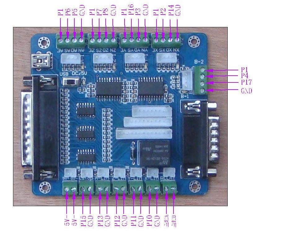

HY-JK02-M 5-axis + L298n
Сообщение valera321 »
Здравствуйте. У меня имеется интерфейсна плата HY-JK02-M 5-axis и драйвера L298n, но вот как подключить не пойму, крутить движок не хочет, может кто подскажет што куда? Подключил 2 обичных моторчика и толюко один из них крутилса, но постоянно после нажатия клавишы передвижения вверх (настраивал на оси Z) и переставал после нажатия клавиши вниз. Как я понимаю оба должны крутитса и ток пока нажата клавиша?
Зарание спасибо)

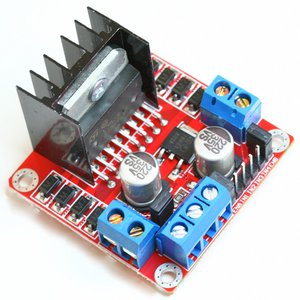

Документацыя на HY-JK02-M 5-axis есть, а L298n на халяву подогнали, вот и думаю можно ли их соединить.
Микросхема L298N представляет собой сдвоенный мостовой драйвер двигателей и предназначена для управления 2-мя DC или шаговым двигателем. Вот и подключил 2 DC движка на 12в.

HY-JK02-M 5-axis
HY-JK02-M 5-axis (3037 просмотров) <a class='original' href='./download/file.php?id=49079&mode=view' target=_blank>Загрузить оригинал (95.82 КБ)</a>

L298n
L298n (3037 просмотров) <a class='original' href='./download/file.php?id=49080&mode=view' target=_blank>Загрузить оригинал (154.5 КБ)</a>

Драйвер питал от 12в и через встроенный стабилизатор 5в.
Подключил 4 провода от выхода HY-JK02 к входу L298n.
Я в этом деле не оч шарю, поэтому и прошу помочь, так как в основном занимаюсь мелким ремонтом электроники, а станок хо сделать для изготовления печатных плат, ну и других вещиц)

valera321 писал(а):Документацыя на HY-JK02-M 5-axis есть
Ну так поделись, чтобы понять о чем речь, или фото покажи.
valera321 писал(а):а L298n на халяву подогнали, вот и думаю можно ли их соединить.
Как минимум придется взять в руки паяльник.
valera321 писал(а):Микросхема L298N представляет собой сдвоенный мостовой драйвер двигателей и предназначена для управления 2-мя DC или шаговым двигателем.
Ну, допустим, я (и многие здесь) знаю, что это за микросхема.
Если ты подключил обычные DC моторы, то должен понимать,ч то для управления ими теперь нужно подать соответствующий сигнал на входы микросхемы (для регулировки оборотов потребуется ШИМ сигнал), но задать конкретное положение вала в данном случае невозможно без обратной связи.

Если речь про станок, то нужны шаговые моторы.

michael-yurov писал(а):Про какие клавиши идет речь - не понял.
Про клавиатурные когда с клавиатуры пытаешся управлять моторчиком, когда один раз ткнул на клавишу вверх чтоб станок переместился по оси Y, DC движок включался и крутился до тех пор пока не ткнешь клавишу вниз. Извиняюсь если непонятно объясняю.
Забил сказать что когда был подключён шаговик (от сканера) то при нажати клавишы вверх ос стопорился, но не вращался ну и при нажатии клавишы вниз ево отпускало, и сильно грелся.

Т.е. речь про управление программой Mach3?
Так не получится управлять DC моторами. Нужна специальная хитрая электроника и энкодеры на вал мотора.
Намного проще использовать шаговые моторы.
Платка с микросхемой L298 не умеет воспринимать сигнал Step/Dir, на который рассчитана данная интерфейсная плата и программа Mach3.
Есть вариант использовать TurboCNC - тогда можно будет задать последовательность подачи питания на обмотки, что даст возможность управлять шаговыми моторами через L298 без дополнительной обвязки.
Греться моторы будут, т.к. микросхема сама по себе не умеет регулировать ток в обмотках мотора. Нужен драйвер из микросхем L297 + L298.
Тогда можно будет управлять с помощью Mach3 сигналом Step / Direction.
Почитай про принципы управления шаговым мотором.

Re: HY-JK02-M 5-axis + L298n
valera321 писал(а):Значит L298n не подходит для управления ШД
L298 - подходит, но нужен сигнал управления, соответствующий очередности включения обмоток. Mach3 такой сигнал выдать не может.
Чтобы задействовать возможность ШИМ регулировки тока в обмотках - нужно усложнить схему. Обычно, для этого используют микросхему L297.
valera321 писал(а):Тогда проще купить TB6560?
Может быть и проще. Вам виднее.

Еще один момент. драйвер на L298n не умеет регулировать ток, внутри просто силовые ключи. На практике это будет означать, что не получится использовать первый попавшийся шаговый мотор. Нужно заранее выбрать такой, чтобы работал от нужного напряжения и потреблял в пределах 2А (на самом деле лучше ограничить 1А, либо дуть на радиатор). Драйвера эти могут работать от Ардуины.
