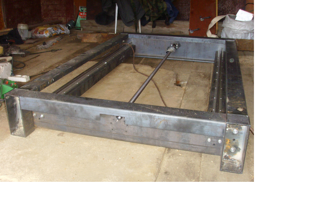

Процесс пошел. Возник вопрос: опоры подшипников делаю сам, из чего делать втулку между необработанной частью вала и подшипником(металл, пластик)?

Думаю, что металлические втулки будут предпочтительней

Постройка продолжается.
опоры сделаны из резины 20мм и шпильки М16. (5267 просмотров) <a class='original' href='./download/file.php?id=50471&sid=e165f38f8b3d33428e0126c3dcdfcfba&mode=view' target=_blank>Загрузить оригинал (1.55 МБ)</a>

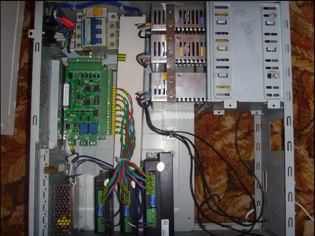

Пришла электроника от Славы. Плата управления от Михаила.
Начал собирать блок управления есть несколько вопросов:
1) Подойдет ли вилка и переключатель от компьютера для подачи питания на блок управления?(вилка 10А, переключатель 6А)
2) Нема 23 будут питаться от двух блоков питания(36В 250Вт), как подключить дампер если он всего один? Нужно покупать ещё или обойтись без него?
Спасибо!

Собрал блок управления, подавал питание вроде всё работает(лампочки индикации все зелёные). К компьютеру ещё не подключал.
Набор такой:
Плата StepMaster;
Драйвер DM 442-2шт;
Драйвер DM 860-1шт;
Блок питания 250вт 36в-2шт;
Блок питания 350вт 48в-1шт;
Блок питания 12вт 12в-1шт;
Движки Nema 23 3А 1.8Нм 76мм-2шт
Движок Nema 34 6А 8.2Нм 114мм-1шт.
Есть ряд вопросов(как без них):
1) На одном из блоков питания установлен вентилятор, но он почему-то не работает?Решено Спасибо
2)Как подключить движки к драйверу куда какой провод подключать?Решено Спасибо
3)Какие режимы работы платы, драйверов, выбрать для первого запуска?
13.PNG (5019 просмотров) <a class='original' href='./download/file.php?id=54525&sid=e165f38f8b3d33428e0126c3dcdfcfba&mode=view' target=_blank>Загрузить оригинал (1.72 МБ)</a>
12.PNG (5019 просмотров) <a class='original' href='./download/file.php?id=54526&sid=e165f38f8b3d33428e0126c3dcdfcfba&mode=view' target=_blank>Загрузить оригинал (2.16 МБ)</a>
Последний раз редактировалось Skorpion 20 июл 2015, 22:47, всего редактировалось 3 раза.
paladin74
Сообщения: 46
Зарегистрирован: 06 авг 2013, 20:14
Репутация: 13
Откуда: Магнитогорск
Re: Смотрим, советуем, обсуждаем.
Сообщение paladin74 »
Вентиль на БП включается при нагреве до определенной темпы.
dima7411
Сообщения: 1055
Репутация: 337
Откуда: Копейск
Сообщение dima7411 »
Skorpion писал(а):2)Как подключить движки к драйверу куда какой провод подключать?
Черный - А+
Зеленый - А-
Красный - В+
Синий - В-
и
Крсный - А+
Зеленый - А-
Желтый - В+
Синий - В-
И вааще http://cncmoi.com/dong-co-buoc/dong-co- ... 4-6a-8-2nm
Skorpion
Сообщения: 32
Зарегистрирован: 20 апр 2015, 10:57
Репутация: 8
Настоящее имя: Павел
Сообщение Skorpion »
Спасибо за оперативность! :D
Вот ещё вопрос. Можно ли подключить вентилятор к блоку питания для платы? Будет ли он давать помехи?
Сообщения: 11731
Skorpion писал(а):Спасибо за оперативность! :D
Смотря куда его поставить.
Если только вентилятор и ничего более (максимум - дополнительно отдельный выключатель для вентилятора), и вентилятор будет расположен недалеко от блока питания платы - то можно.
А вот подсветку, расположенную на станке - уже не желательно. Подсветка, конечно, помехи давать не будет, но из за того, что она расположена рядом с металлом станка, получится емкостная связь между массой станка и нулем интерфейсной платы, и, соответственно, кабеля LPT, с возможными вытекающими проблемами.
dima7411
Сообщения: 1055
Репутация: 337
Откуда: Копейск
Вентиляторы от компьютера обычно 12В (в списке 15В, 15Вт). Может, есть смысл поставить низкооборотистый, с отдельным БП, что бы только внутри воздух гонял, а не снаружи пыль засасывал. ИМХО, конечно.
Сообщения: 11731
Меня немного смущает, что металлическая окантовка разъема LPT на интерфейсной плате контачит с корпусом.
Из за этого могут быть проблемы, т.к. наведенные помехи (а они точно будут, и не маленькие) потекут по нолевому проводу кабеля LPT между корпусом электроники и корпусом компьютера.
Если не разрывать связь ноля интерфейсной платы и корпуса электроники - как минимум нужно проложить параллельно LPT кабелю толстый провод, соединяющий корпуса компьютера и электроники станка.
и подключить его поближе к разъемам кабеля LPT.
