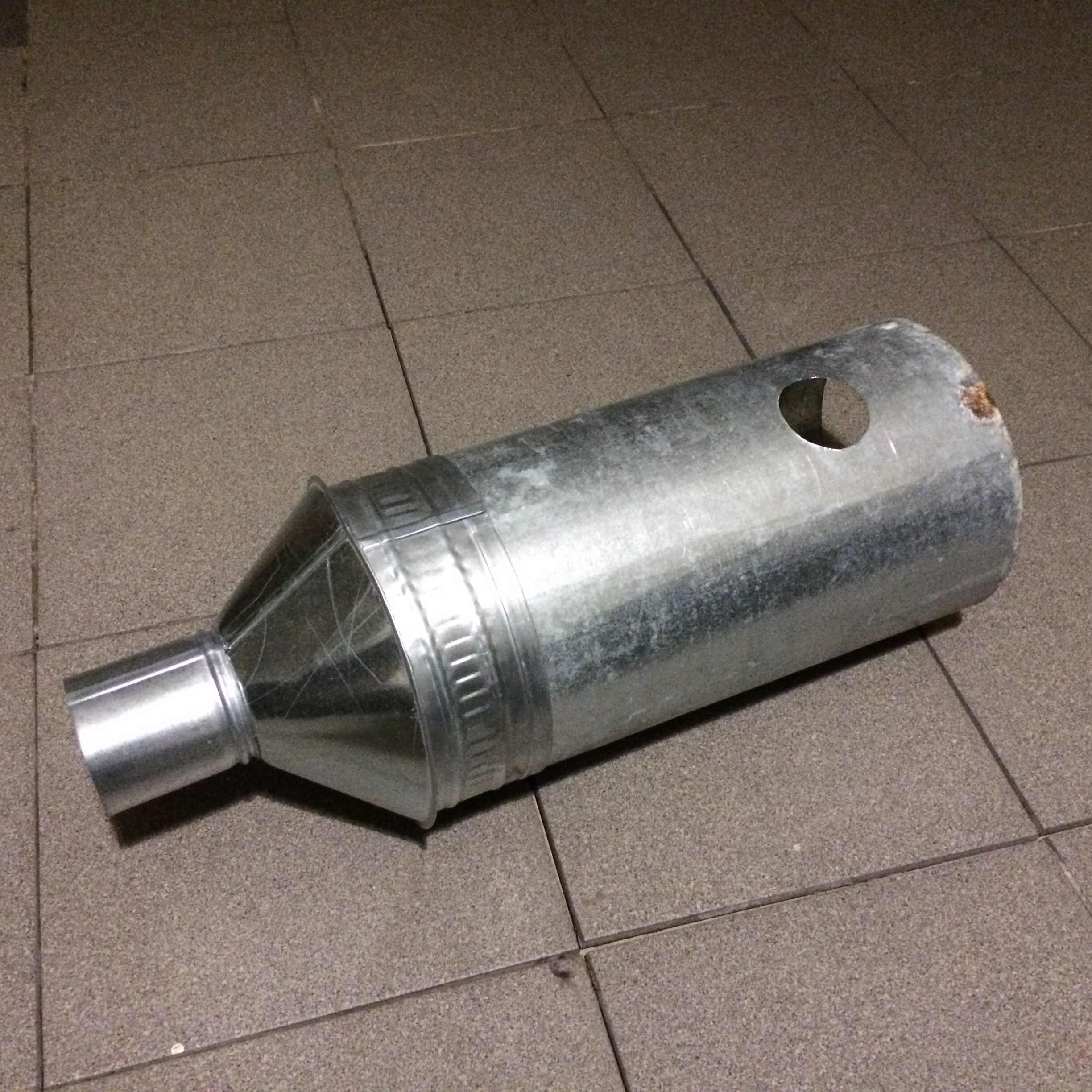

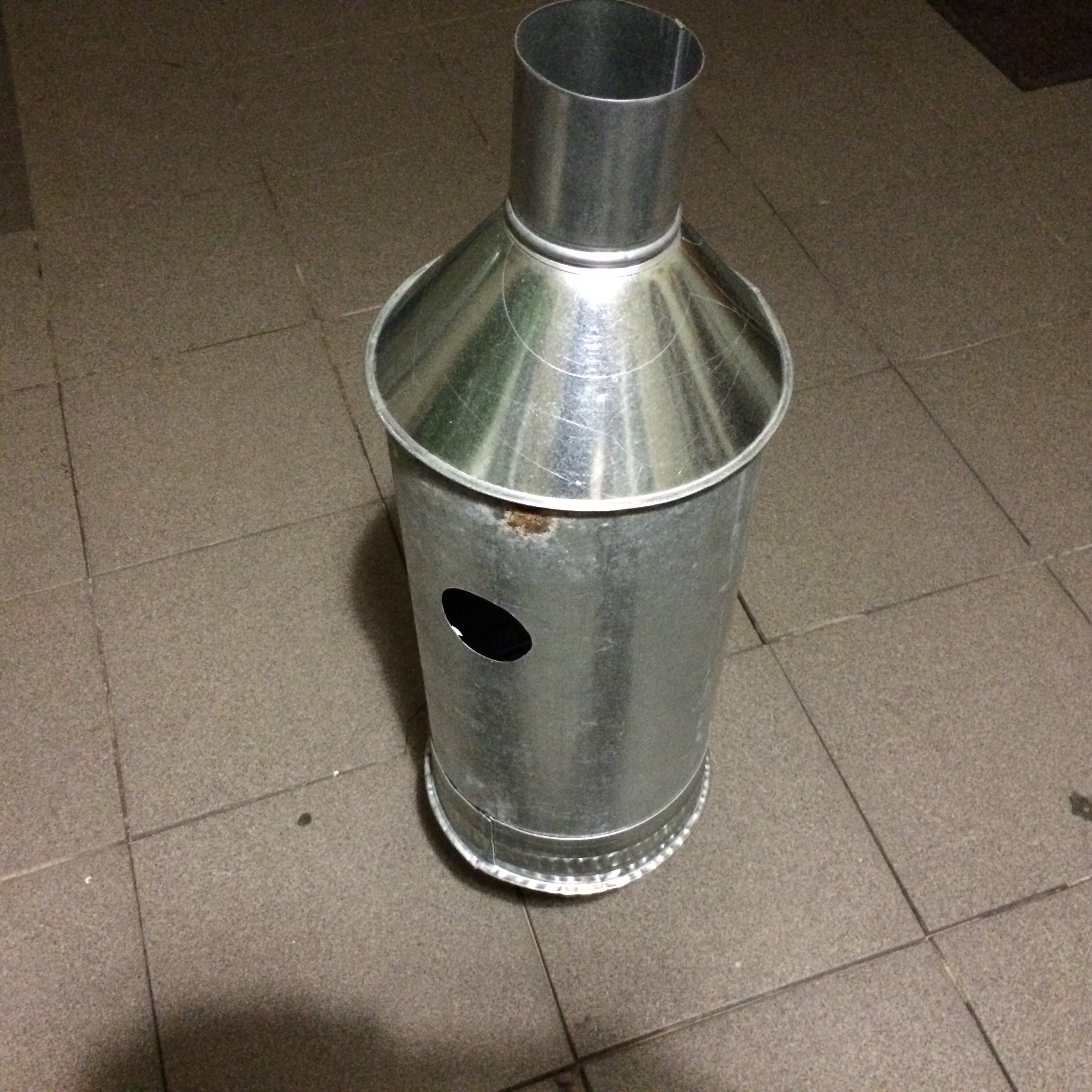

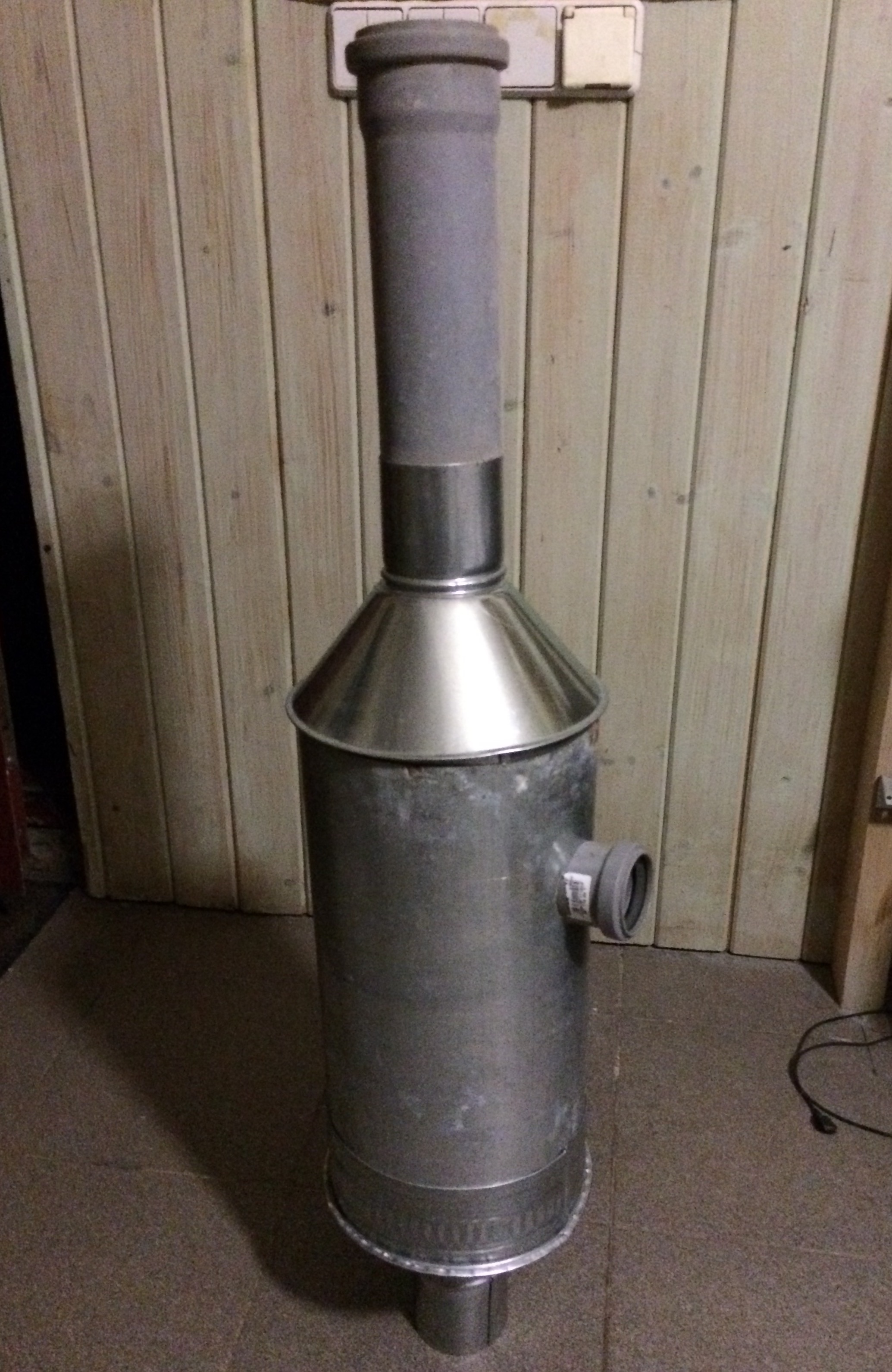

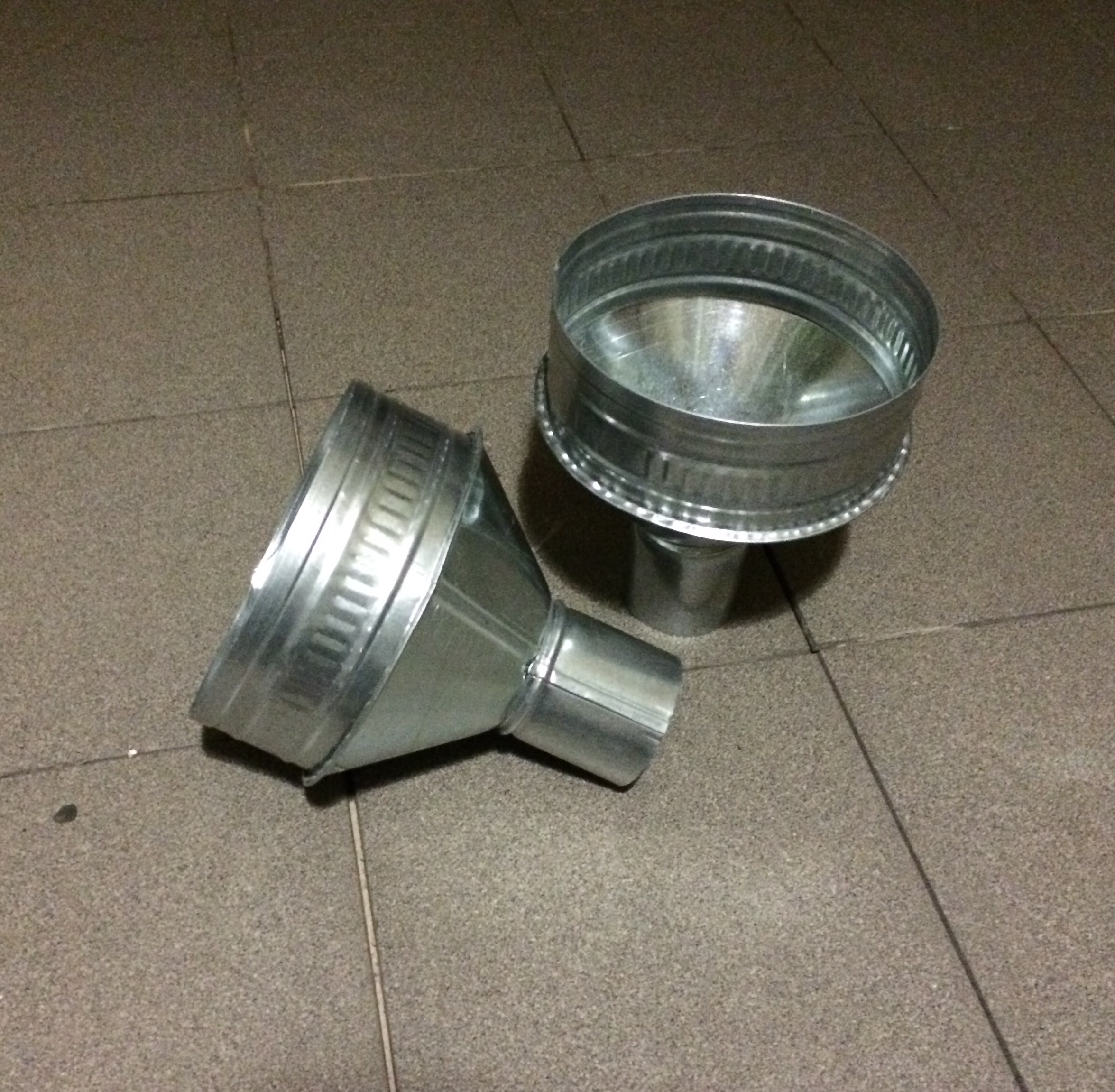

Все собирался сделать циклон, но не мог решиться в выборе: за готовым лень было ехать, делать из дорожного конуса - напрягало, что нужно коммуниздить у дорожников - енто не для меня, да еще дорожники камнем в догонку запульнуть могут :pssdoff: ,а в продаже их не видел, да и то, что из пластмаски оба варианта как то не гут. Люблю все основательное: деревянное, железное, бетонное :hehehe:
Сегодня был на стройрынке, увидел в продаже воронку для водостока и решил из нее делать циклон. Все удовольствие за железяки получилось 620руб, время потратил всего 30 мин то, что хотел :D получилось не плохо, правда похоже на самогонный аппарат, так это ж два в одном :hehehe: . Будет чем заняться в свободное от работы время :hehehe:

balomut
Сообщения: 868
Репутация: 267
Откуда: Поланзбург
Re: "КЛЕПА" 750-1500-150 по дереву
Сообщение balomut »
http://kalyaev.com/2010/20100507/cyclone.html
А у вас где завихритель ?
Askov
Сообщения: 1098
Репутация: 732
Сообщение Askov »
balomut писал(а):http://kalyaev.com/2010/20100507/cyclone.html
Конструкция стандартная.

balomut
Сообщения: 868
Репутация: 267
Откуда: Поланзбург
Сообщение balomut »
вход должен быть сделан так чтобы поток закручивался по спирали внутри оставляя на внутренней стенке мусор.

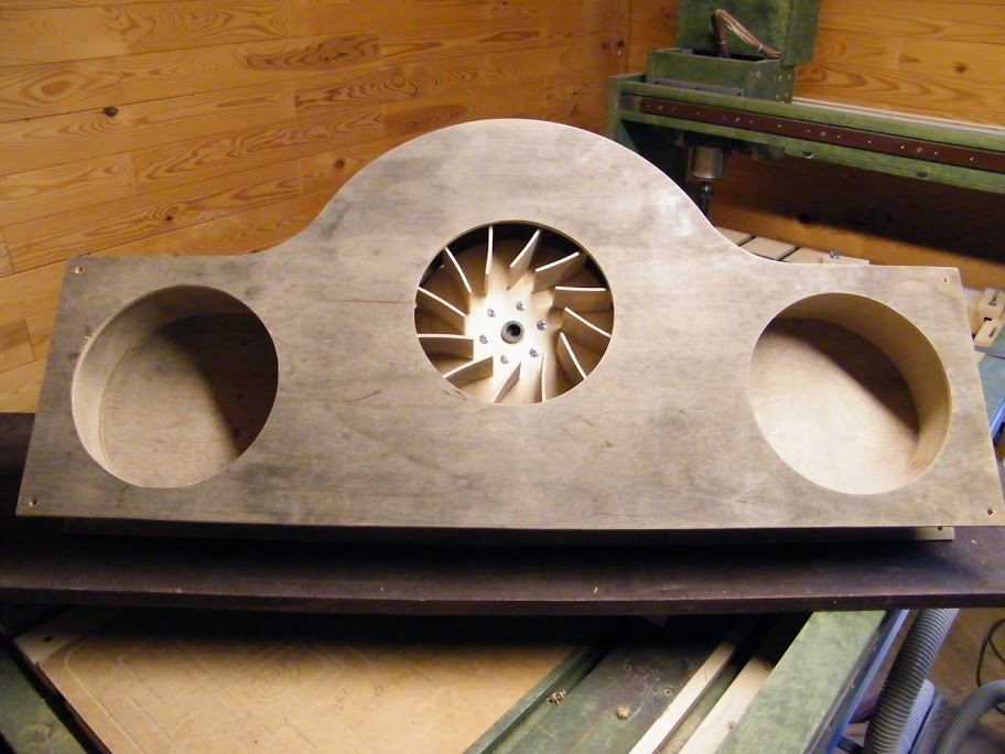

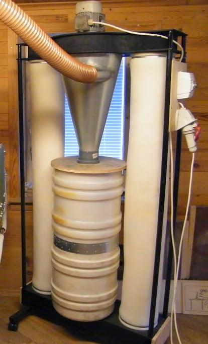

balomut писал(а):вход должен быть сделан так чтобы поток закручивался по спирали внутри оставляя на внутренней стенке мусор.
Обслуживает только станок с чпу и ручной инструмент.
Бак для мусора - 100 литровый, двигатель 0,37 квт.
ciklons.png (4649 просмотров) <a class='original' href='./download/file.php?id=48699&mode=view' target=_blank>Загрузить оригинал (361.43 КБ)</a>
vala писал(а):Бак для мусора - 100 литровый
Скручен из 2-х пластиковых 50-ти литровых бочек судя по всему :)

vala писал(а):Бак для мусора - 100 литровый, двигатель 0,37 квт.
Покажи им крыльчатку на моторе. :good:
vent.JPG (4587 просмотров) <a class='original' href='./download/file.php?id=48724&mode=view' target=_blank>Загрузить оригинал (98.28 КБ)</a>
Askov
Сообщения: 1098
Репутация: 732
Сообщение Askov »

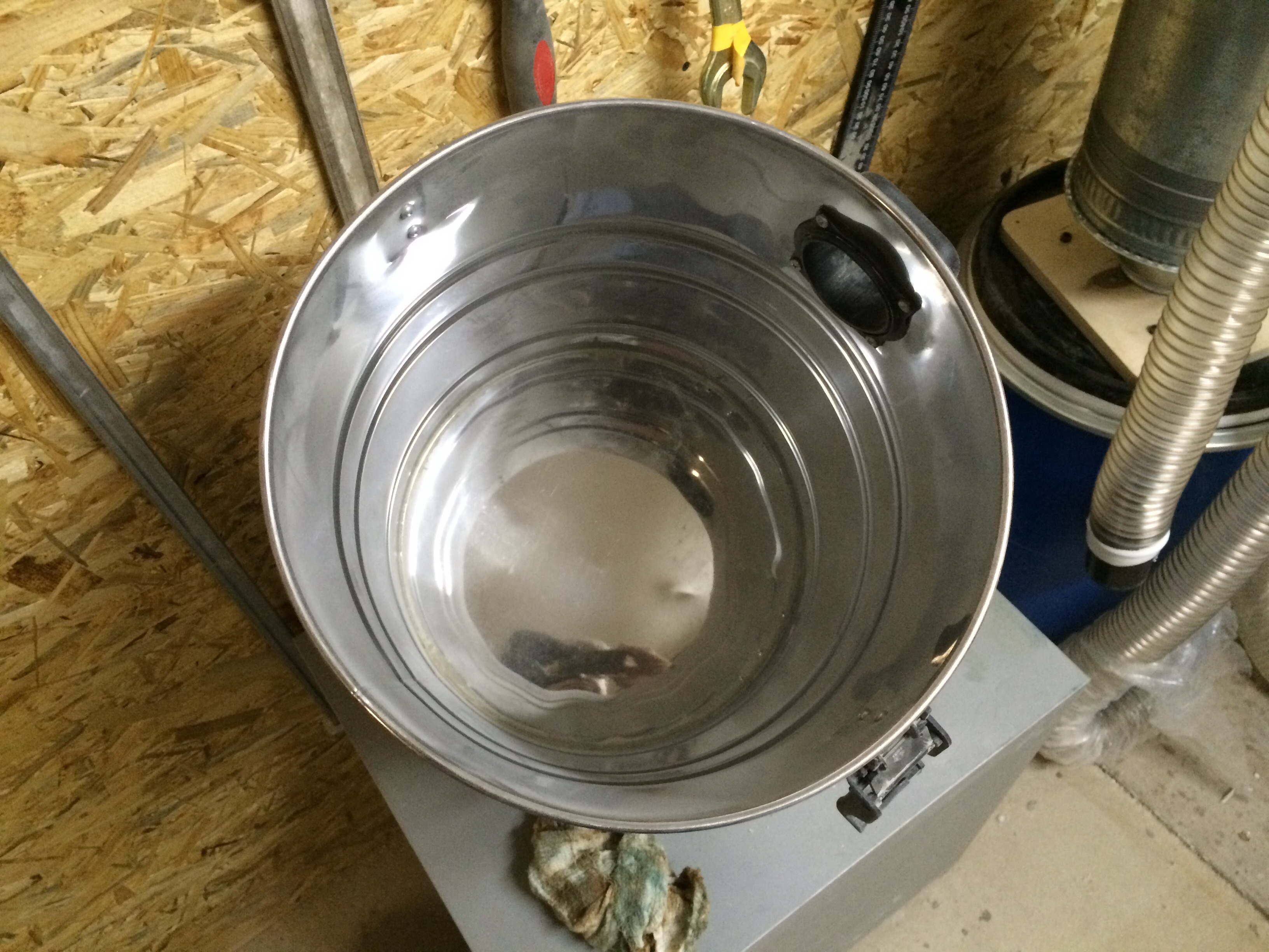

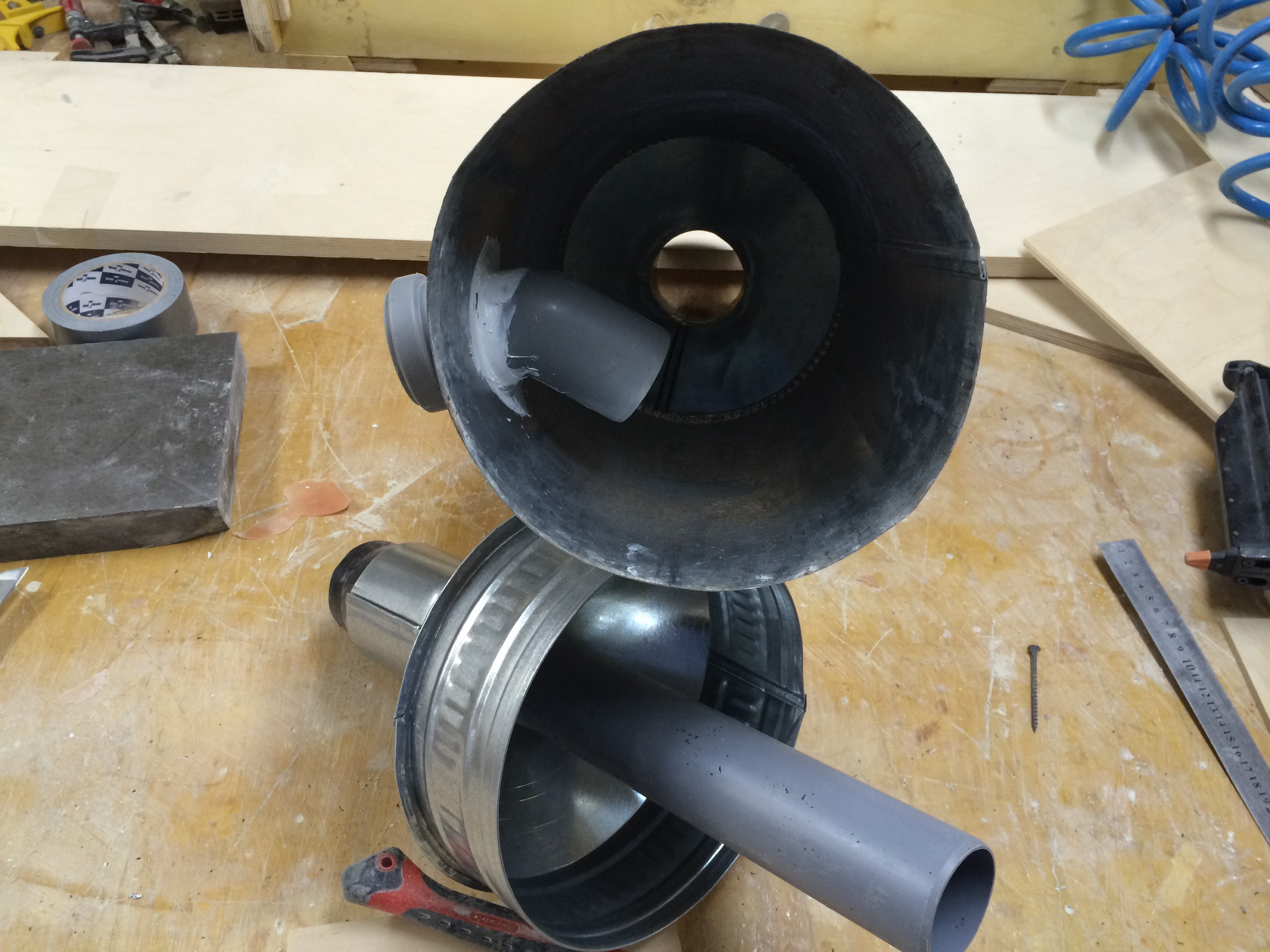

Забил я на теорию, на завихрители и крыльчатки, сделал как задумал :hehehe: подсоединенил к пылесосу и о чудо - работает, а кто то сомневался :) Бочку использовал 60 литров, после пробного запуска, проверил содержимое. В бочке остались все опилки, в баке пылесоса стерильно :D . Завтра все просиликоню и покрашу циклон.

balomut
Сообщения: 868
Репутация: 267
Откуда: Поланзбург
Сообщение balomut »
Askov писал(а):Забил я на теорию, на завихрители и крыльчатки
Да работать то он будет , в этом ни кто не сомневается , но вот как ? Покажи пылесоса контейнер после отсоса опилок - там наверно столько же опилок только совсем мелких .Я делал себе на производство для сбора пыли муки пластиковой после мельницы вот по такому типу http://www.evromash.ru/catalog/venti/pa/cyklon/cn-15u/ работает на ура и с вентилятора просто воздух один идет .
