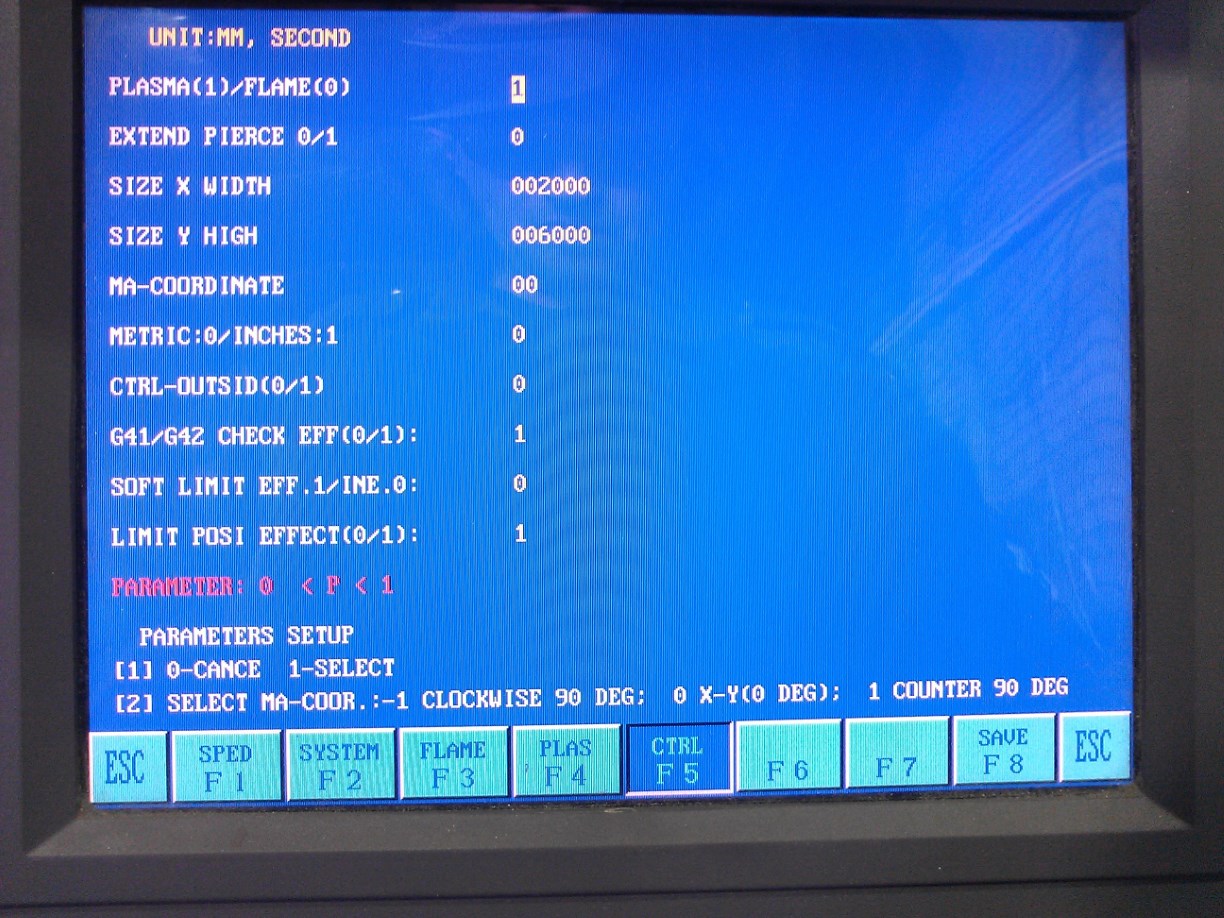

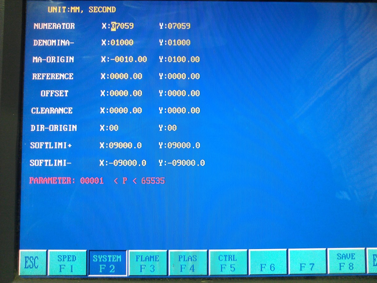

Доброго времени суток. Имеется ЧПУ газоплазменной резки с контроллером SH-2200H-QG. За год работы приходит конец реечной передаче по оси Х. Собераемся заменить, но возникла проблема. Из за износа модуль определить точно не представляется возможным, шестерня имеет 17 зубьев. Покопав интернет на предмет преобретения реечной передачи обнаружили, что предлагают только шестерни имеющие 15 зубьев. Для адекватной работы после замены придется лезть в настройки. Мануал перевели при помощи программы, но как сами понимаете такой перевод очень кривой. Прошу помочь разобраться с обозначениями в окнах настроек. Фото окон выложу ниже.

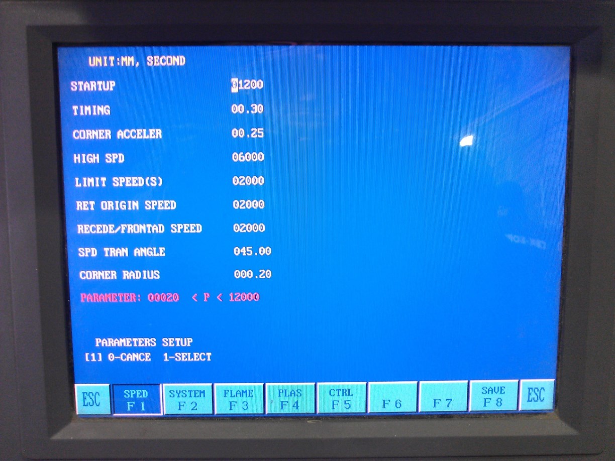

Окно настройки скорости

Окно настройки системы

Последнее окно в настройках

AndyBig писал(а):У меня такое ощущение, что тут просто нет нужной настройки. Скорее всего параметры передачи забиты или где-то в файле конфига или вообще жестко в программе.
предполагаю, что за это отвечает первая строка в окне система. если там поставить меньшие значения, то машина начинает визжать как сумашедшая

Квазиморда писал(а):предполагаю, что за это отвечает первая строка в окне система
Да как-то не сильно похоже :)
Квазиморда писал(а):если там поставить меньшие значения, то машина начинает визжать как сумашедшая
Из определения "визжит как сумасшедшая" совершенно неясно что же она, собственно, делает и как ведет себя при уменьшении параметра :)

сегодня чуток поигрался с этим параметром. 1059-перемещение более быстрое, нажимаем ускоренное-стоит на месте двигателя визжат. 3059- и выше работает перемещение и ускоренное. Чем больше значение тем медленнее идет.
Сегодня вспомнили, что первоначально DIR-ORIGIN стояли значения Х:10 У:20 резала вместо окружностей овалы. Поставили все по нулям и окружности пошли нормально. Хотя могу и ошибаться, что это DIR-ORIGIN

Квазиморда писал(а):Чем больше значение тем медленнее идет.
Похоже на какой-то тайминг между импульсами STEP. Там стоят ШД? А пройденной расстояние соответствует заданному при изменении этого значения?
Квазиморда писал(а):стояли значения Х:10 У:20 резала вместо окружностей овалы. Поставили все по нулям и окружности пошли нормально
Это уже похоже на нужную настройку :)

да. стоят ШД с редукторами. растояние не проверял. завтра проверю. заодно и на DIR-ORIGIN посмотрю какое максимальное значение можно выставить. если там максимальное на 99 то шестерню придется искать на 17 зубьев

Сегодня случайно сбросил все настройки. Начались танцы с бубном. Не как не хотела резать деталь в размер. В процессе танцев выяснилось , где именно задается перемещение. Оказалось это окно система, первые 2 строки. Согласно кривого перевода: во вторую строку ставим заданное перемещение. в первую строку фактическое. Высчитывается через формулу:
NUMERATOR/DENOMINA- ---- The ratio of electronic gear numerator and denominator is pulse
equivalent, unit: μm (1 mm = 1000 μm)
NUMERATOR < 65535, DENOMINA < 65535
e.g.: pulse equivalent is 0.008 mm, the electronic gear numerator/denominator = 8/1.
Electronic gear ratio calculation formula = lead screw pitch X 1000/(360 X subdivision number/step
angle X drive ratio)
How to adjust electronic gear
(1) setup a electronic gear ratio, such as 8:1
(2) setup a distance to make the machine to run (the longer, the precision), then measure the real
distance, calculate with the follow formula,
NUMERATOR X real distance
DENOMINA X setup distance
e.g.: setup electronic gear ratio is 8:1, setup distance 2000 mm, real distance 2651 mm
8 X 2651 = 2651
1X2000 250
мож кому поможет наступившим на мои грабли
