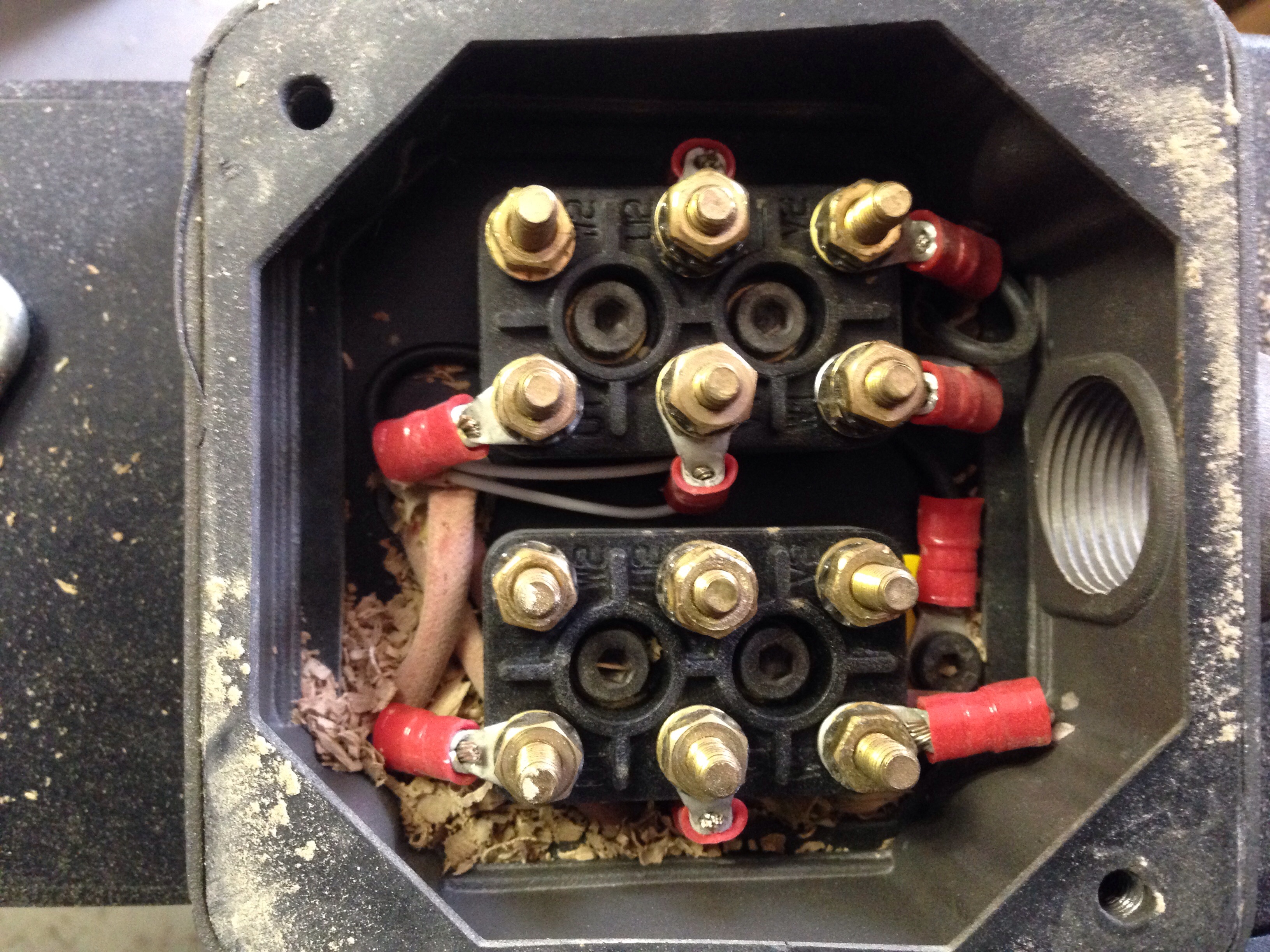

Помогите кто может , есть шпиндель
Colombo серии rs 380v давно сняли
Вот решили ввести в эксплуатацию
А схемы подключения неосталось
Человека шарящего тоже нет
Куда че прикручивать непонятно
Где клемы на сом двигатель где на кулер а где на термопара
image.jpg (1996 просмотров) <a class='original' href='./download/file.php?id=48236&mode=view' target=_blank>Загрузить оригинал (1.98 МБ)</a>

Попробуйте прозвонить тестером.
Могу предположить, что верхние 2 клемы - это датчик, следующие 3 - вентилятор или шпиндель, последние 3 - шпиндель или вентилятор.
Сначала определите где двигатели, они должны звонится по 3 клемы между собой. То что останется будет датчик. Чтоб определить где какой двигатель покрутите рукой вал вентилятора и замеряйте напряжение на обмотках. Где напряжение появится - там и вентилятор. А что останется - шпиндель.
Как-то так...
