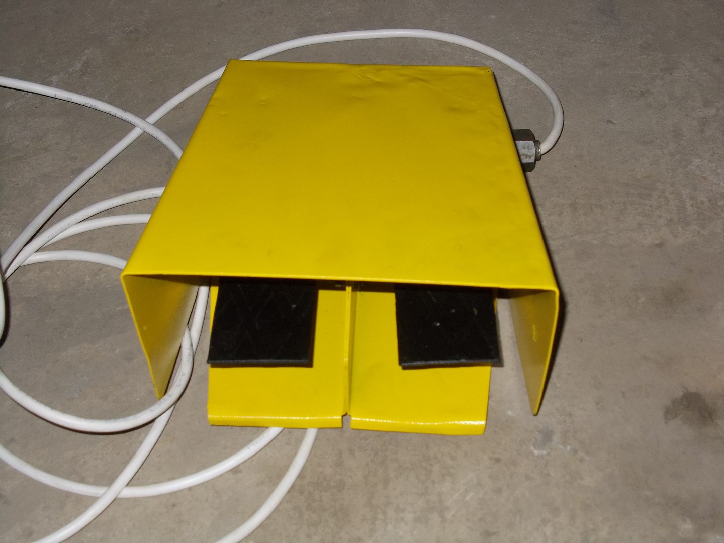

Педальки до и после восстановления
Педалька до.JPG (4664 просмотра) <a class='original' href='./download/file.php?id=47926&mode=view' target=_blank>Загрузить оригинал (440.07 КБ)</a>
Педалька после.JPG (4664 просмотра) <a class='original' href='./download/file.php?id=47927&mode=view' target=_blank>Загрузить оригинал (296.51 КБ)</a>

Просветите неуча: станок работает пока нажата педаль?
А если несколько станков? Один оператор не сможет же их обслуживать. :thinking:
Re: Восстановление токарного 16К20Т1 ЧПУ
ukr-sasha писал(а):Просветите неуча: станок работает пока нажата педаль?
Ты решил, что пока педальки держишь - станок работает?
Педали используются если есть зажим патрона и/или моторизированая задняя бабка ;)
Левая педалька - нажали один раз - патрон токарный раскрылся, еще раз нажали - зажался
Правая педалька - нажали один раз - задняя бабка поджала деталь, еще раз нажали - задняя бабка отъехала
У меня будет так: какую педальку нажали в ту сторону выдвигается задняя бабка. Пока держим - едит. Задняя бабка имеет 2 концевика ограничивающий ее ход, и датчик момента затяжки. Усилие затяжки можно регулировать до 25Nm вроде как ;)
aftaev писал(а):Левая педалька - нажали один раз - патрон токарный раскрылся, еще раз нажали - зажался
Эх неродной алгоритм то :) В оригинале комплект педалей на патрон и комплект на пиноль... Там 2 ШР'а один над другим для подключения педалей должно быть...
Датчик момента затяжки на родных ЭМГ та еще гадость... Пока новый работает, потом мозг выносить начинает, у нас почти везде без него работали... (точнее на всех 2Р22 и НЦ31 без него, с ним только там, где Fagor воткнули). Правда у нас детали тыщами гнали и банально либо шток который давит на пружину концевика вытирался и становился короче, либо протирал отверстие в этой пружине...
