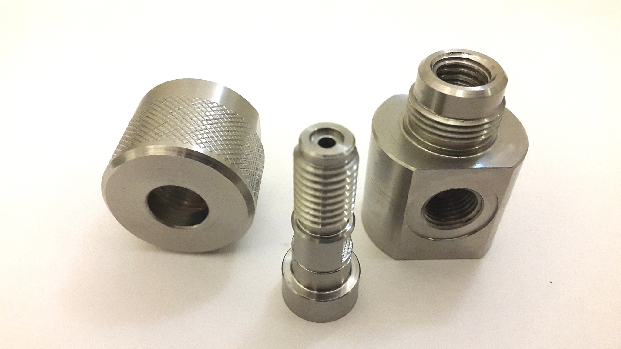

Подвернулась тут работа по нержавейки (ох не люблю ее, кто сталкивался - поймет) и сделал небольшой
"клип" правда не все операции вошли , ну как есть https://www.youtube.com/watch?v=rbWHL_9yUro rbWHL_9yUro
И самое интересное , нарезка резьбы винтовой интерполяцией , очень хорошее качество (без задиров) и можно резать "в упор"
https://www.youtube.com/watch?v=Q3D8j4ozML8
а вот и результат , другие "деталюшки" попроще
20150412_202513.jpg (2896 просмотров) <a class='original' href='./download/file.php?id=47954&mode=view' target=_blank>Загрузить оригинал (489.67 КБ)</a>

konyshevk, а что это за хитрая пластина с Р6М5 ?
konyshevk
Сообщения: 517
Репутация: 698
Откуда: Челябинск
Re: ЧПУ фрезер по стали на балконе
Сообщение konyshevk »
aftaev писал(а):konyshevk, а что это за хитрая пластина с Р6М5 ?
Был резец токарный с пластиной р6М5 , пластина отлетела оправку просверлил и прижим сделал.
