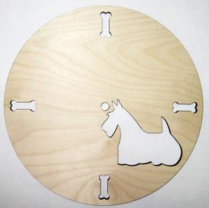

Обращаюсь с просьбой к профессионалам cnc. Тяжелыми шагами пытаюсь постигнуть гранит арткама. Сейчас встал вопрос как обрабатывать фанеру по рисунку, но при этом чтобы обработка шла по линии. Например рисунок круг, фреза углубилась на внешней точке, сделала круговой путь и всё, заготовку подняли круг выпал. А не так чтобы обработка велась всего круга. Например необходимо получить вот такое изделие

Если в Арткаме, то выбираем 2D-траекторию - обработка по профилю. И там уже выставляем (снаружи, вдоль, внутри) выбранных векторов.

Спасибо, попробую.

Hamster13 писал(а):Если в Арткаме, то выбираем 2D-траекторию - обработка по профилю. И там уже выставляем (снаружи, вдоль, внутри) выбранных векторов.
Если вдруг версия арткама 2008, то вдоль вектора это отдельная стратегия.
