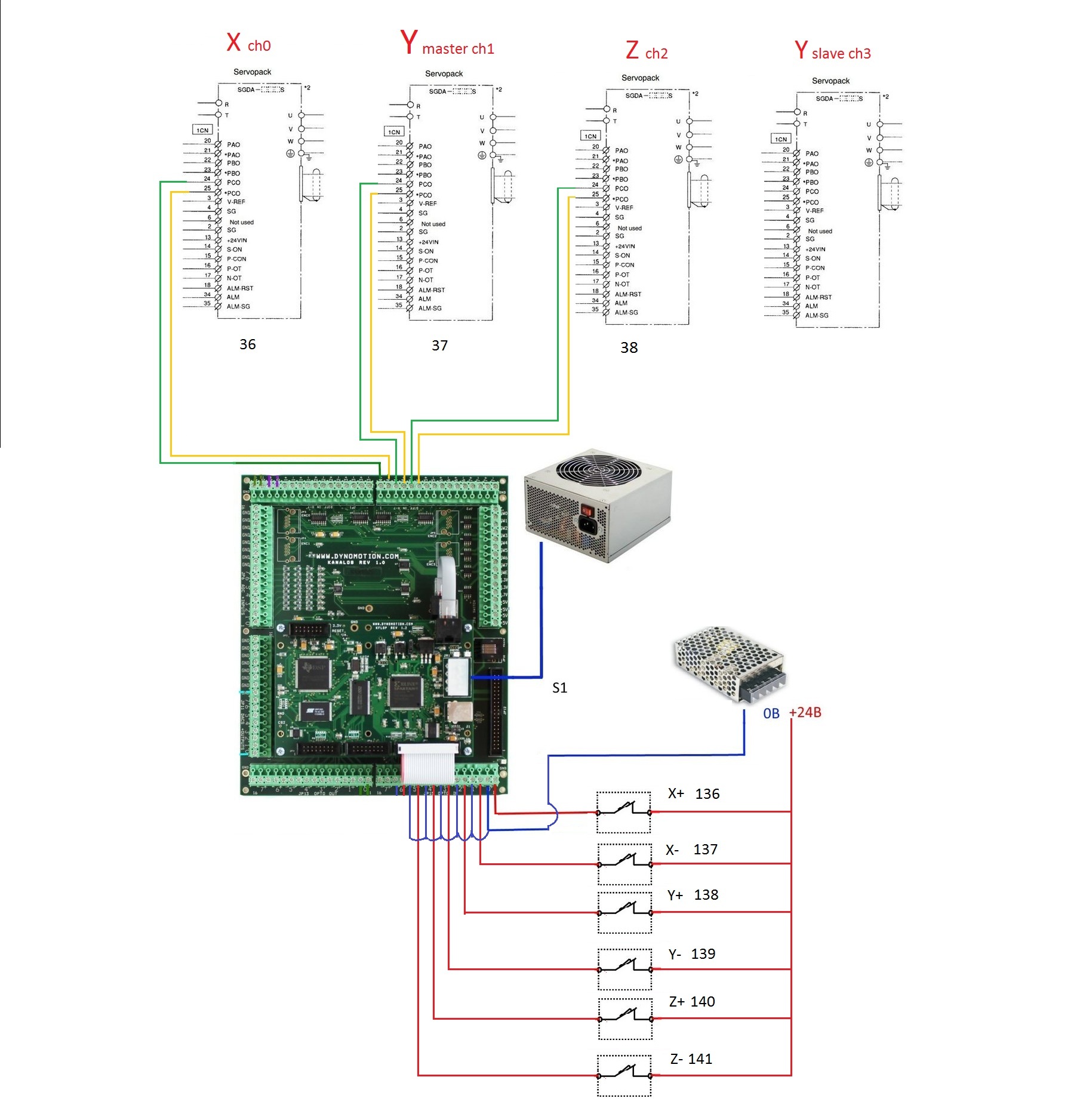

Нарисовал схемки. Ещё не смог настроить АЛАРМ. На сервопаке сигналы выдает (проверил через монитор сигмавин. Сервопак SGMAS sigma3). При ошибке остальные приводы не останавливаются.
Ещё разок объясню что происходит с ХОУМ. Сначала ось зет едет к концевичку -он срабатывает и ось немного отъезжает, координаты обнуляются и загорают желтым. Дальше поехала ось Х и аналогичная ситуация. Но пока ось Х едет к концевику- ось зет самопроизвольно плывет. ( Ещё примечание: концевик при отъезде не успевает отключится, хотя я пробовал в ручную нажать и отпустить - результат такой же)
Спасибо за помощь!

ukr-sasha
Сообщения: 3343
Репутация: 2181
Откуда: Киев, Украина
Re: Ввод в эксплуатацию ЧПУ системы на основе контроллера Kf
Сообщение ukr-sasha »
Навскидку, пока код не смотрел: на сервопаке, сигнал алярм, нужно провода поменять местами. Проследите, как будет ток течь по всей цепи.
И если ось в программе светиться желтым, значит она отключена и кфлоп за ней "не следит".

Vitalik писал(а):Ещё разок объясню что происходит с ХОУМ. Сначала ось зет едет к концевичку -он срабатывает и ось немного отъезжает, координаты обнуляются и загорают желтым. Дальше поехала ось Х и аналогичная ситуация. Но пока ось Х едет к концевику- ось зет самопроизвольно плывет. ( Ещё примечание: концевик при отъезде не успевает отключится, хотя я пробовал в ручную нажать и отпустить - результат такой же)
Похоже, что индексная метка энкодера срабатывает в зоне действия концевика, т.е. концевик еще не отжался, а индексная метка уже сработала, и далее идет включение обработки нажатия концевика, как лимита, вот ось и отключается.
Поверните на валу швп шкив на пол оборота, или отодвиньте чуть далее/ближе концевик.

ukr-sasha писал(а):И ещё, концевики нормально замкнутые или открытые?
Если замкнутые, то код активации концевиков после обнуления оси, должен выглядеть так:
ch0->LimitSwitchOptions=0x12f;
Vitalik писал(а):Спасибо!) У меня нормально закрытые. Добавил код и эта проблема решилась). Осталось только со слейвом что то сделать.. После того как все оси захоумились слейв продолжает плыть... Пробовал добавлять JOG (3,0) , дублировать остановки и перемещения для третей оси. Но ни чем не помогло.
Если ось плывет, значит она выключена.
В файле инициализации на подчиненную ось прописаны концевики.
А в файле обработки НОМЕ они нигде не обрабатываются, вот и получается, что подчиненная ось наезжает на концевик и отключается, и более нигде обратно не включается.
Нужно дописывать действия с подчиненной осью.
П.С. ПИДы дя ведущей и подчиненной осей должны быть одинаковыми. Наверное. :thinking: :hehehe:

А они одинаковые) Мастер - 1, Слейв-3. При настройке пидов с ними как раз проблем не возникло. Если бы вы ещё мне подсказали что дописать в ХОУМ для слейва- был бы благодарен за помощь)
ukr-sasha
Сообщения: 3343
Репутация: 2181
Vitalik писал(а):Если бы вы ещё мне подсказали что дописать в ХОУМ для слейва- был бы благодарен за помощь)
Ну вот начинается... :)
Инфу я вам дал, пример у вас есть - подумайте.
Предложите свой вариант, а потом будем думать вместе. ;)
