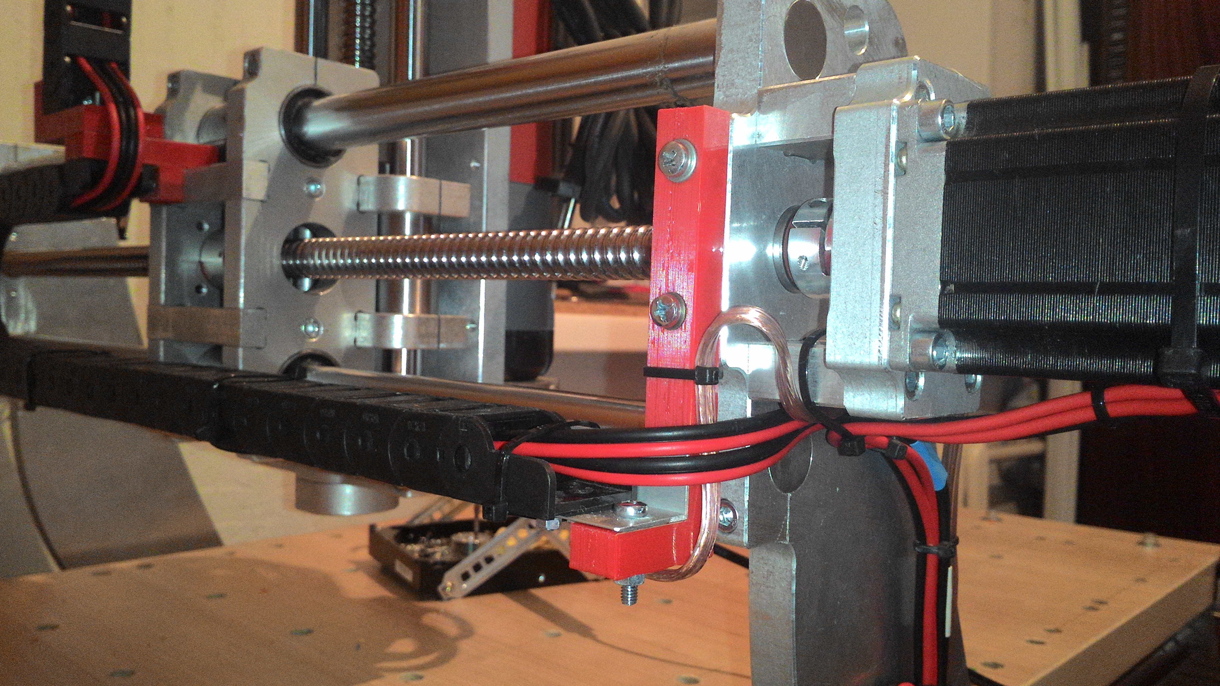

Всем здравствуйте!!! Дошли руки сделать маленький обзорчик своего вектроника (получил еще в феврале - прям на день рождения :cheesy: ). Собрался в общем быстро - за вечер ( чисто механика, без шд), а вот дальше процесс, малость, затянулся - ставил дши-200-3 (хотя Наиль от них отговаривал, но за неимением королевы...) с конусным валом, пришлось попридумывать :thinking: , (кому интересно покажу потом). Электроника простая - начальный уровень, но для хобби на мой взгляд более чем достаточно: платка HY-JK02-M 5-axis + драйвера gs-d200s (все покупал пару лет назад, станок хотел давно), шпиндель - движок + насадка ER11, слабоват (оборотов бы ему) - но для мелочи - очень даже тянет, управление под мач, привык я к нему. Концевые не установлены, авто-ноль по Z будет ( на плате все настроил - концевики и автоноль ). Пробовал 3д и гравировку - со всем справился на ура, точность для меня более чем достаточная - пробовал 3д делать приблизительно 20х10х1мм, очень хорошая детализация (тогда еще и гравер из сверла сделал - а не фрезеровал сверлом!!! ( руки чесались попробовать)), картинку 15х13х1 мм тоже отлично ( камера на телефоне не позволяет нормально запечатлеть), но ничего толком не рассмотришь без лупы( мелкое все, да и вершина гравера широка была)
Станок еще в доработке, буду ставить Т-паз + жертвенник :twisted: , подумываю над 4й осью (но это пока в планах)
фото - эта самая 20х10х1мм, и гравировка

2015301201732.jpg (5336 просмотров) <a class='original' href='./download/file.php?id=46956&mode=view' target=_blank>Загрузить оригинал (1.87 МБ)</a>

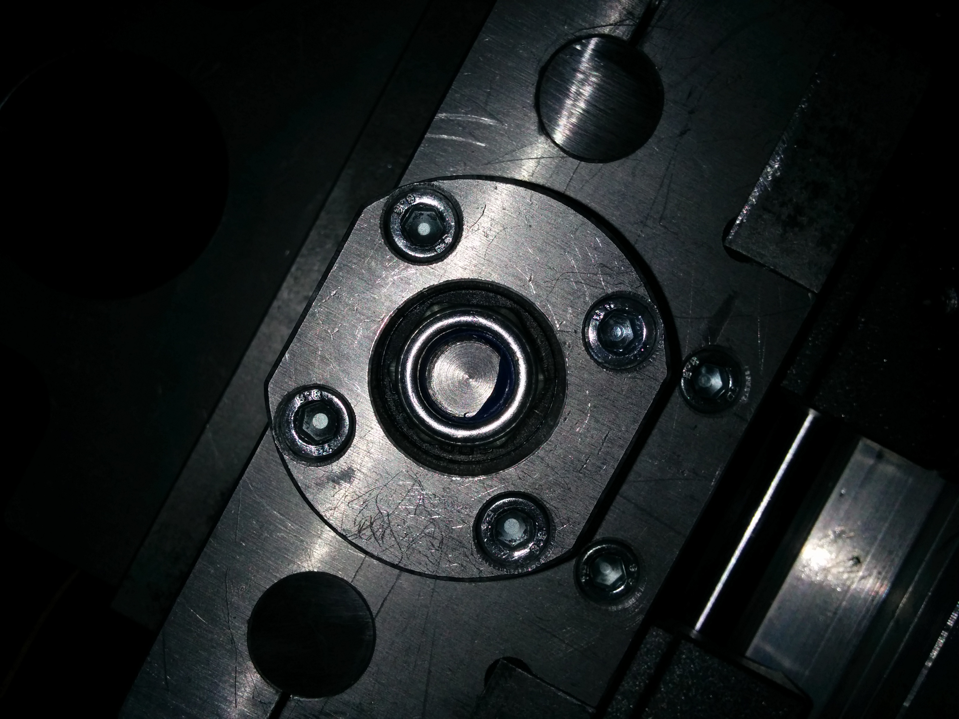

Я вам еще в начале мая написал, что на моём a2-рц на оси Z снизу из гайки ШВП прокладка или еще что-то пластиковое торчит. Хотел узнать как это исправить или влияет это на что-нибудь. См. фото.
IMG_20150502_223822.jpg (4190 просмотров) <a class='original' href='./download/file.php?id=50280&mode=view' target=_blank>Загрузить оригинал (1.72 МБ)</a>

Это не прокладка, это капроновая шайба, которая фиксирует гайку, чтоб она не откручивалась, во время закручивания гайки на резьбу, небольшой слой капрона выдавливает резьбой, это нормально и на работу станка ни как не влияет.

Понятно.
