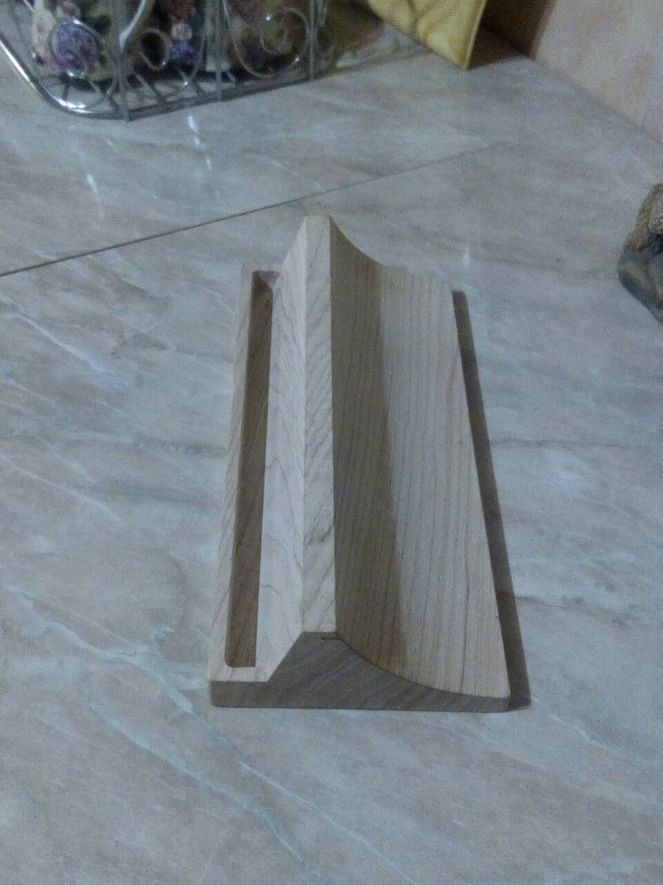

Запилил тут пару разных подставок под телефон
Uglykoyote
Сообщения: 179
Зарегистрирован: 06 июн 2013, 21:00
Репутация: 24
Сообщение Uglykoyote »
В пятницу внезапно вырисовались 2 именинника, срочно пришлось скрести по сусекам. Сусеки оказались свежезаполненые векторами :hehehe:
Сегодня один каратист не устоял перед моими кривыми руками, и с высоты метр сопровождаемый сдавленным матом шарахнулся об пол и отделился от подставки, забыв в ней часть опорной ноги :hehehe:
Постоял, репу почесал. Достал клей снова, и вернул сбежавшего человечка на место, зафиксировав его пластиковым хомутом :lol1:
Покрытие - 2 слоя масла для паркета Борма
ПыСы. В отражении телефона не клизма для цветов!!! :lol:

Подскажите,как избежать ворса на МДФ ,помимо шага и подачи(может есть грунт специальный)
стадо баранов ведомое волком всегда победит стадо волков ведомое бараном!
Один день сегодняшний ценнее двух дней завтрашних!
Vit888
Сообщения: 56
Зарегистрирован: 27 май 2015, 14:22
Репутация: 11
Откуда: Украина Закарпатская обл.
Re: Запилил тут пару разных подставок под телефон
Сообщение Vit888 »
Sayerlack SU 2920/00 добавить 40-50% ацетона. Наноситься на готовую поверхность кисточкой или пульверизатором. Шлифовать можно уже где-то через полчаса , губкой или щеткой с абразивом 200-240
