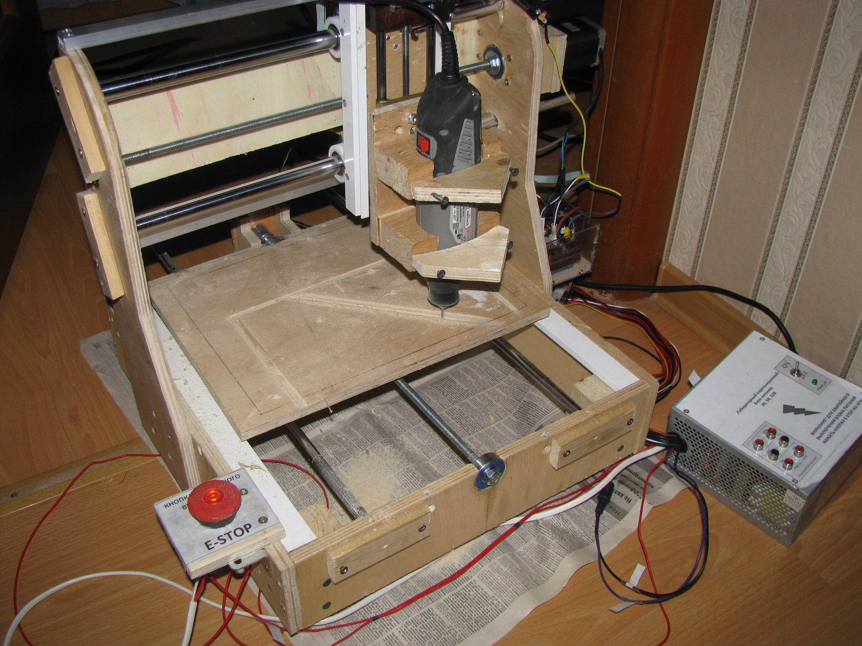

Ну, наконец-то настроил свой ЧПУ! Уже опробовал, вот результат с рисованием кругов с различными радиусами, все выполнено в точности как задано!
https://www.youtube.com/watch?v=Bi268ifUKjM
IMG_2893.JPG (4812 просмотров) <a class='original' href='./download/file.php?id=47319&sid=e6af8946ec36050396999fdd740d3447&mode=view' target=_blank>Загрузить оригинал (854.65 КБ)</a>
Оси X, Y с шагом 1/8, ось Z нормально заработала только когда поставил шаг 1/2, хотя мне его на этой оси хватает, момента теперь достаточно.
Думаю как бы нарисовать логотип сайта, чтоб наглядно посмотреть, все ли работает хорошо...

Да что за хрень творится с осью Z.... Сегодня включаю - не работает! Подрагивания мотора, да и только. Попытался настроить, вообще ни в какую, все время одно и тоже. Уже и на полный шаг драйвер переподключил, результата все нет.
Проверил драйвер, с мотором X работает нормально, мотор оси Z с драйвером X не работает.
Попробую заменить мотор на другой, если не поможет, буду переделывать ось Z.
Ovaday
Сообщения: 424
Репутация: 70
Откуда: г. Уфа
Re: Сборка бюджетного ЧПУ поле А4 на Arduino+RAMPS
Сообщение Ovaday »
Разобрал, проверил шаговик - все с ним впорядке, однако пугает то, что при большом сопротивлении на валу, он просто меняет направление и с тем же ускорением движется в другую сторону!
Поменял на другой, с таким же моментом, с ним все нормально. Собрал, однако все повторяется - ось не едет. Разобрал, проверил расстояния - направляющие параллельны, винт стоит с уклоном в 2мм на расстоянии в 20см! Теперь понятно :hehehe:
Также еще посмотрел на соединения, нашел люфт в муфте оси Z, причем тоже значительный.
Решил поставить винт М8, чтобы можно было установить гибкую муфту. Гайка из капролона, чтобы при наличии люфта и несоосности, это не мешало движению оси. Двигатель поставлю который не разворачивается при усилии на ось.
Завтра и первая стружка будет - буду в текстолите под ось Z резать отверстия под подшипники и муфту

Фрезерую стол... За один раз все сделать не получилось, не было свободных трех часов, пока что лишь 1/5 стола закончил. Блин, оказывается такой шумный процесс :hehehe: Как соседка еще не прибежала ругаться :hehehe:
Фото процесса:
IMG_2907.JPG (4653 просмотра) <a class='original' href='./download/file.php?id=47477&sid=e6af8946ec36050396999fdd740d3447&mode=view' target=_blank>Загрузить оригинал (966.97 КБ)</a>
IMG_2909.JPG (4653 просмотра) <a class='original' href='./download/file.php?id=47478&sid=e6af8946ec36050396999fdd740d3447&mode=view' target=_blank>Загрузить оригинал (1.02 МБ)</a>
И видео:
https://www.youtube.com/watch?v=j0j7JtIpxhI
