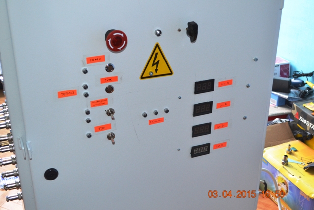

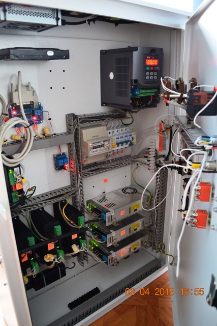

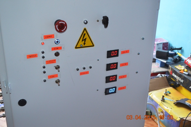

Сегодня был пробный пуск шкафа управления. Еще не все индикаторы подключил, но для этого и необходимо было включить шкаф. Движки крутятся. Немного фото.

Turchaninov
Сообщения: 36
Зарегистрирован: 21 янв 2015, 00:05
Репутация: 4
Re: ЧПУ станок 2500х1500х250.
Сообщение Turchaninov »
[quote
Вопрос по кнопке E-Stop пока остается открытым.[/quote]
Мне поначалу показалось, что грибок скоммутирован уже. На моих заводских китайцах он отрубает все питание через пускатель.
Romanych писал(а):Он отрубает питание перед блоками питания? то есть по линии 220В? а как тогда останов программы идет!?
ммм... у БП как знаешь есть емкостя в оконечнике.. они то и дадут какоето время работать двигателям после проподания 220.
я как-то на одном большом станке сделал через две релюхи, одна отрубала ENABLE на драйверы, а вторая отрубала питание, между БП и драйвером.... чтоб уж наверняка остановить махину.
ПС
Кнопка E-Stop, обязательно должна быть NC (нормально-замкнутой),объясню почему... в нормальном положении, через нее замкнута цепь, и система "знает" что все нормально с кнопкой и проводами, НО если кнопка нажата ИЛИ гдето произошел обрыв, будет СТОП...
иными словами, если будет обрыв проводов до кнопки, система тебе об этом подскажет ;)
