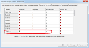

Для того что бы добить электронику и кинематику станка мне нужно задействовать 2 рэле на плате, для отладки мне нужно подавать из матча на 16 и 17 пин порта LPT сигналы. Пока произвольно, в идеале просто "назначить" клавиши на клавиатуре. Позже нужно будет по программе переключать рэле на заданный промежуток времени.
Прошу подсказать как правильно решить такую задачу?

1. нужно в настройках I/O Мача прописать нужный пин Output
123.png (2485 просмотров) <a class='original' href='./download/file.php?id=46793&mode=view' target=_blank>Загрузить оригинал (32.9 КБ)</a>
2. Заходишь в папку Mach3/macros
копируешь какой нибудь файл и переименовываешь его в M17 например
3. в этом файле вписываешь
ActivateSignal(Output1)
4. сохраняешь
точно так же делаешь макрос на отключение называешь его M18 и вписываешь
DeactivateSignal(Output1)
в Gcode вписываешь где нужно M17 - включит, M18 - выключит.

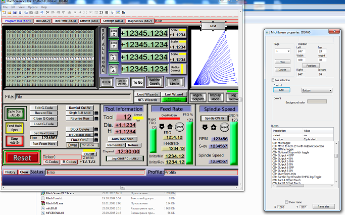

А есть вариант назначить для макроса клавишу или комбинацию клавиш?
Чтобы я мог щелкать рэле так же как крутить моторчики стрелочками.
Re: помогите новичку разобраться
Можно нарисовать на экране кнопочку в ней прописать ActivateSignal(Output1) и привязать ее к горячей кнопке, это долго рассказывать

Вы имеете ввиду что это делается через mach3screen? Главное направление...
Ostap_2013 писал(а):Вы имеете ввиду что это делается через mach3screen?
ага

mach.png (2358 просмотров) <a class='original' href='./download/file.php?id=46981&mode=view' target=_blank>Загрузить оригинал (276.55 КБ)</a>
Чего-то не вижу где модно прописать ActivateSignal(Output1)
тут я так понимаю нужно выбирать из списка и чего похожего в нем не нашел :(

Вроде поторопился! Кнопочки сделал, горячие клавиши назначил!
Нужно на кнопку назначить пользовательский макрос.
А уже в программе Mach3 этот макрос прописать.
