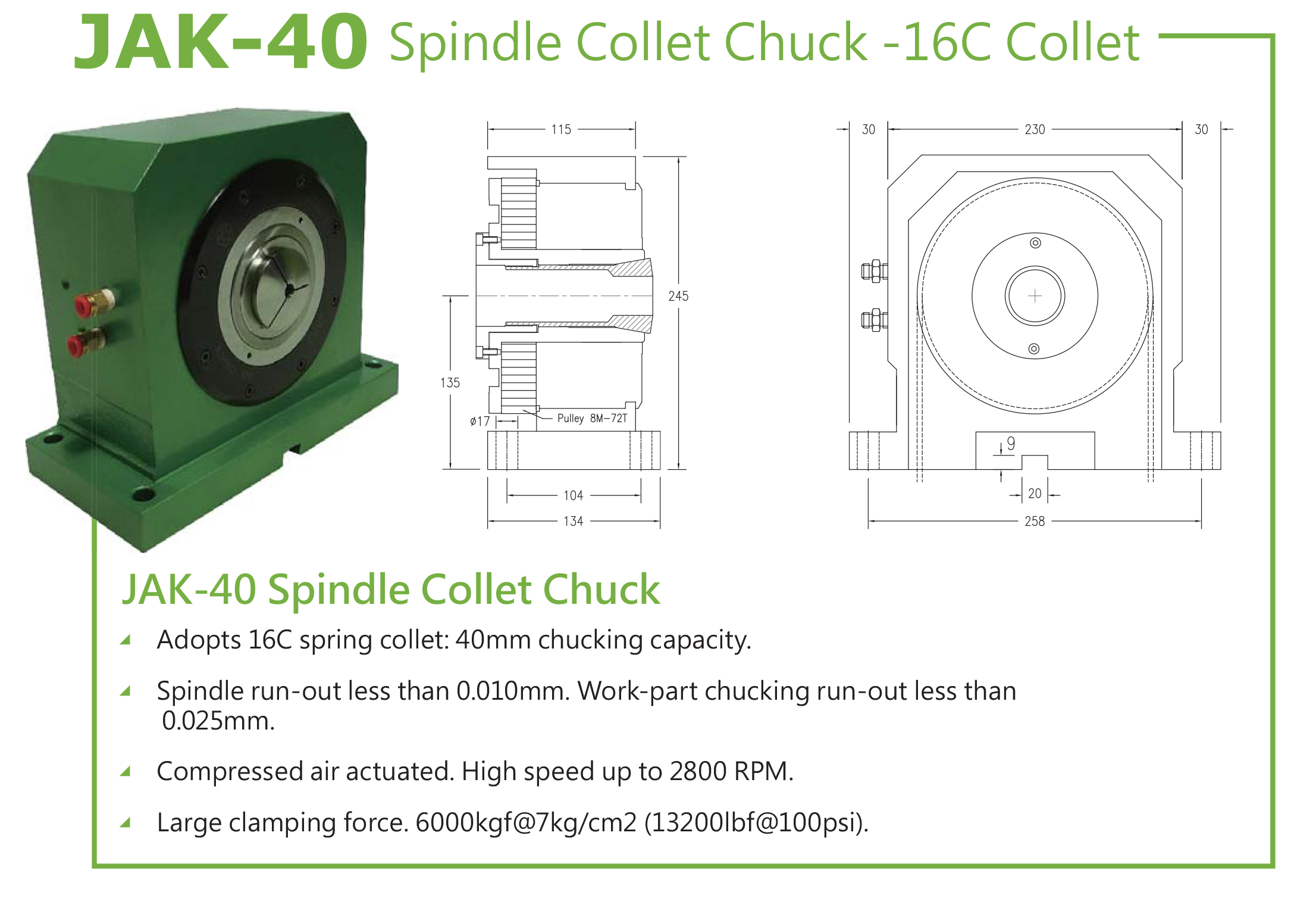

Мои потуги с изготовлением автоподачи прутка на токарный ЧПУ:
http://www.cnc-club.ru/forum/viewtopic. ... 227#p84227
так ни чем хорошим не закончились.
А потребность осталась. Долго искал в интернете решение попроще и всё таки нарыл:
http://www.jato-precision.com/EN/produc ... dimensions
Вещь уникальная, компактная и простая.
Но проблема в том, что притащить такой патрон из Китая у меня не получилось. Во первых на запрос никто не ответил, а во вторых пугает таможенное оформление.
Может кто знает людей, которые возьмутся наладить контакт с продавцом и привезти патрон в Россию?

А он в Китае продается? На сайте указаны магазины - Тайвань, Тайланд, Америка, Индия. Китая вроде нет.

Формально Тайвань является административной единицей КНР.

Re: Цанговый пневматический патрон для токарного
ultrus, на видео на патроне используется хитрая штука, мож у автора видео спросить что/где/зачем/почем :thinking:
https://www.youtube.com/watch?v=sG9SA1IKvys
А смысл? самому опять городить?
Эта приблуда, которую я нарыл, и патрон и сразу передняя бабка со шкивом под ремень.
Цепляй движок, подключай воздух и вперёд!
Фердинанд Порше
ultrus, если выделить текст появится надпись цитировать ;)
ultrus писал(а):А смысл? самому опять городить?
не похоже что эта штука самодельная, а на сайте автора есть телефоны ;)
И очень оно похоже с твоей ссылки http://www.jato-precision.com/EN/DemoVideo.htm

Вот нафига такой колхоз? Если постоянно пользоваться автоматическим патроном, то надо располагать это устройство позади шпиндельной бабки , а усилие передавать через трубу. А так, стружка за неделю сделает свое дело!
Далее. ОТСТАВИТЬ ВОЗДУХ от зажима деталей. пневмосоединения разрабатываются и могут травить. Неожиданно потеряешь давление и при обработке запустит деталь по цеху, а то и в лоб.
Есть пневмогидравлические системы зажима. Там воздух из общей системы давит на масло. Масло зажимает/разжимает патрон.
после зажатия(разжатия) масляная система закольцовывается. В самой системе есть гидроаккумулятор, который поддерживает усилие зажима при обработке.
От пневмозажимов обрабатываемых деталей давно отказались. (когда зажим идет пружинами, а разжим воздухом это другое дело, но для патрона не подойдет. Каждый раз давление регулировать задолбаешься.)
16к20Т1 Патрон токарный 7102-0088 У-1-2 с пневмозажимом .. такая штука у меня 3 раза деталь на 2000-х выкинула и сняли НАФИГ!.
От гидрозажимов есть схемы и чертежи. Ищите в сети. Не надете. отсканю паспорт от чешского. там весь конструктив есть, но без чертежей.
aftaev писал(а):ultrus, на сайте чипмейкера как то выкладывали устройство подобной штуки, но не с пневмо, а ручным зажимом ;)
Ручные видел! штука интересная, но опять-же .. глаз, да глаз. Там тарельчатая пружина зажимала патрон, а разжималась ручкой с эксцентриком на конце. Усилие зажима регулировалось гайкой на пружине. Она вращается и может раскручиваться. Под каждую деталь надо свое усилие, а можно как нибудь и не дотянуть чего и улетит.
Итого мой совет.
Автоматический патрон нужен на крупно\средне серийном производстве.
На таком производстве нужна надежность, а её даст гидравлика (НО ЭТО ГЕМОРРОЙ И НЕ ДЕШЕВО)
Если у вас мелкосерийка-пользуйтесь обычным. Сделайте ориентированный останов шпинделя на для удобного "попадания" ключом патрона в патрон и будет вам быстрее.

Dmaster писал(а):Если у вас мелкосерийка-пользуйтесь обычным.
В том-то и дело, что у меня серия. Но детальки малюсенькие из толстостенной дюралевой трубы диаметром 12 мм.
Токарная операция элементарная, одним отрезным резцом. Торцовка, паз глубиной 2 мм в один проход и отрезание. Вылет заготовки около 20 мм. Точность плюс/минус 0,2 мм.
Для такой операции нет никакого смысла приобретать двухтонный и двухмиллионный прутковый автомат.
Да и городить гидравлический патрон на стандартном станке не очень удачное решение.
Для этой операции я чипанул JET BD-3. Его 150 Вт вполне хватает на эту деталь.
Сделал подпружиненный цанговый патрон с пневматическим разжимом.
Всё получилось, патрон работает. Но пружина не в состоянии с нужным усилием зажать цангу. По этому на заготовке большое биение.
Ставил пружину мощнее, но тогда чтобы разжать патрон требуется очень большое усилие.
Пытался разместить заказ на стороне. Попросили 25 рублей за деталь при партии в 100 тыс штук. Это же сопоставимо с ценой нового станка! Я возмутился :idiot: , а мне доступно объяснили. Мелких прутковых автоматов не существует, а на имеющихся, по фигу что точить. Хоть 12 мм, хоть 40, всё равно движок 4,5 КВт, амортизация, аренда, обслуживание и т.д.
А руками 20 000 тысяч деталей точил почти месяц. Мой станочик уже в предсмертном состоянии.
Вот я и озадачился изготовлением пары миниатюрных станков с серводвигателями 550 Вт от промышленных швейных машин на приводе патрона. Давно уже закупил готовые координатные столы с винтами 10 мм и шаговиками.
А вот с миниатюрным автоматическим патроном – засада.
По этому я и положил глаз на этот. Более удачного решения для себя я не нашёл.

ultrus писал(а):По этому я и положил глаз на этот. Более удачного решения для себя я не нашёл.
а по твоей сцылке завод, которые не положили на тебя глаз, единичные заказы им в лом обрабатывать :)

Не пойму я этих китаёзов. Целая станина с патроном у них стоит 270 тысяч. А один патрон 240?
http://item.taobao.com/item.htm?spm=a23 ... =16#detail
Даже на сайте продавца заявлена цена за патрон: "Пара USD 600~1500 / комплект". Это за две штуки!!!
http://1011533.en.makepolo.com/products ... 20286.html
Я в пределах этих цен и рассчитывал покупать :thinking:
