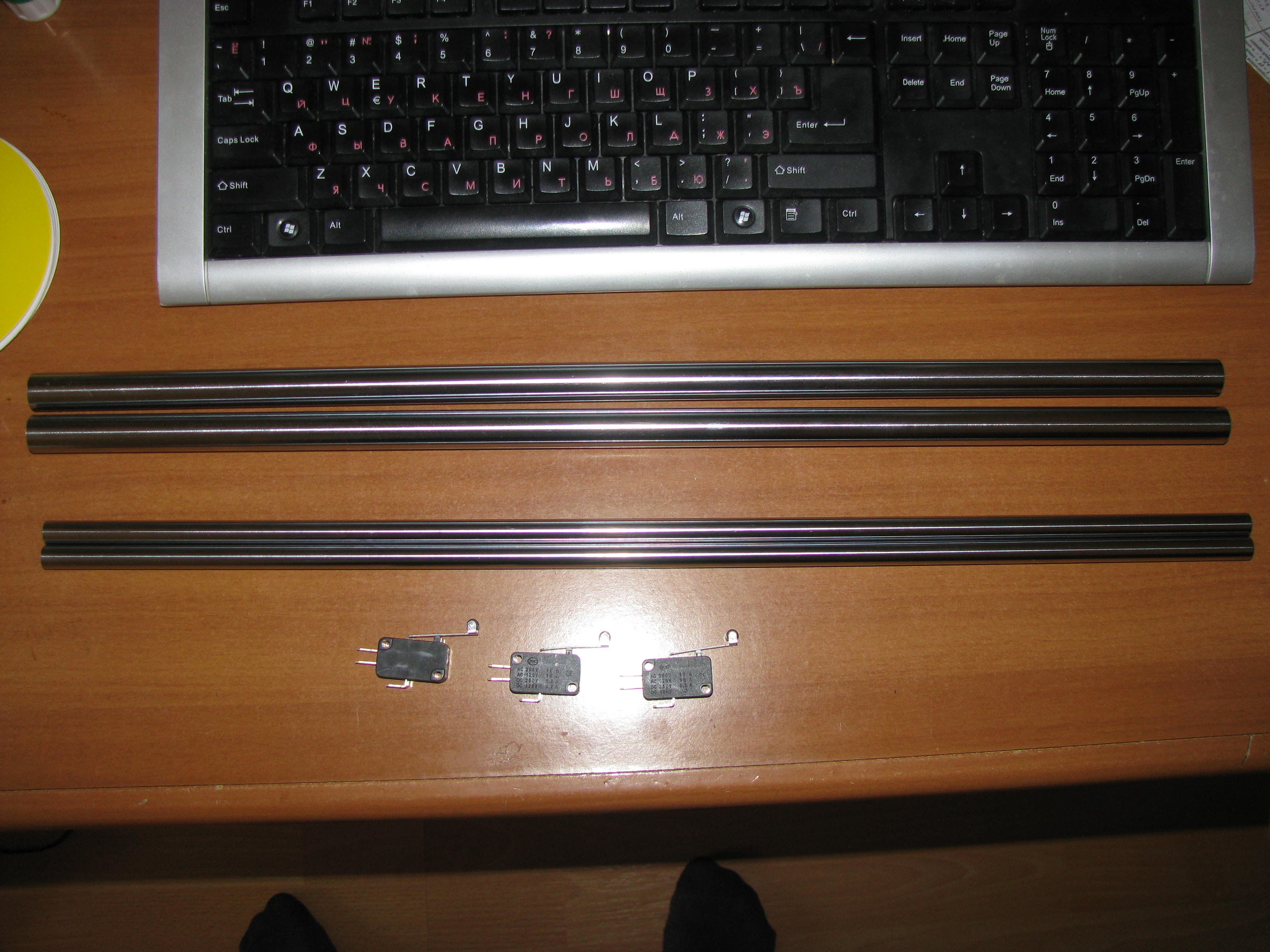

Как я и ожидал, посылка от Дюксов пришла сегодня, причем очень даже вовремя, смска от них пришла, когда я проходил мимо отделения :)
Валы просто шикарные, несомненно лучше алюминиевых трубок - не гнутся, не провисают, линейки по ним катаются как по маслу, не проворачиваются.
На сдачу взял тройку концевиков, оптические поставить не удалось, будут механические. Один уже есть от nERV, два на станок, один про запас. :)
Фотки:
IMG_2838.JPG (3855 просмотров) <a class='original' href='./download/file.php?id=46727&mode=view' target=_blank>Загрузить оригинал (865.34 КБ)</a>
IMG_2839.JPG (3855 просмотров) <a class='original' href='./download/file.php?id=46728&mode=view' target=_blank>Загрузить оригинал (829.1 КБ)</a>
Если все пойдет хорошо, то первая стружка будет уже на следующей неделе :ura:
