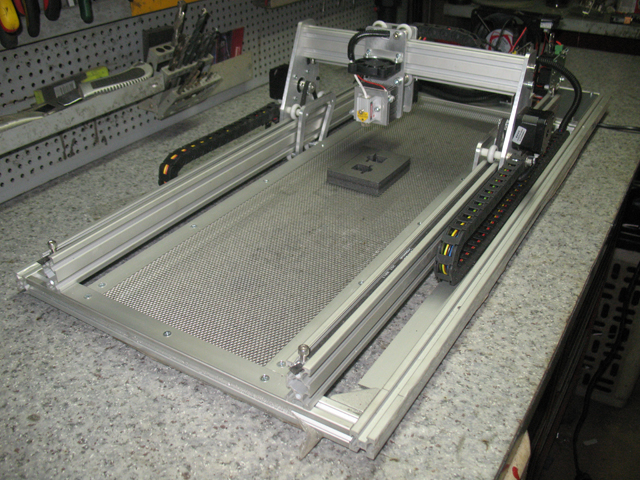

Хочу поделиться радостью. Сегодня запустил гравер на лазерном светодиоде.
В процессе производства мне регулярно нужны ложементы из пенополиэтилена для упаковки изделий.
Размещал заказы в рекламной фирме. Но выходило не дёшево. И оперативности никакой.
Сначала хотел приобрести готовый лазерный резчик на СО трубке. Но цены кусаются и его мощность для меня в избытке.
Покопался в интернете и нашёл простое техническое решение - нужно использовать лазерный светодиод.
Конструкцию рамы из алюминиевого станочного профиля с колёсами от душевой кабины и ремешком, своровал у китайцев.
Очень простая и оригинальная конструкция. Мне слишком большая точность не нужна, так что всё устраивает.
С лазерным диодом были проблемы. Долго выбирал оптимальный спектр излучения. Остановился на спектре 445 nm с мощностью диода 2,8 Вт.
Это диод максимальной мощности, что есть в свободной продаже по разумной цене.
Мощнее только инфракрасные диоды, но не уверен, что они пойдут на резчик, да и стоят они намного дороже.
Информации по их использованию на гравёрах и резчиках я нигде не нашёл. Так, что остановился с выбором на синем диоде.
Диодный модуль с оптикой и драйвер заказывал у американцев. Очень грамотный драйвер диода они придумали, с кучей регулировок.
Диод закрепил на элемент Пельте для эффективного охлаждения.
Контроллер управления - на Ардуинке, купил в Китае.
Программа управления – GRBL, стоит на китайском планшете Prestigio с Windows 8.
Первый запуск показал хорошую точность, но не очень высокую производительность.
Хотя меня скорость вполне устраивает. Режу пенополиэтилен 8 мм на скорости 600 мм/мин. Что для диода очень неплохо.
Всё это хозяйство закрою корпусом из алюминиевой композитной панели. Будет выглядеть как заводской.

ultrus писал(а):Режу пенополиэтилен 8 мм на скорости 600 мм/мин. Что для диода очень неплохо.
не пробовал резать фанеру или бальзу?

Я ещё не пробовал резать другие материалы. Вот тут пацаны пробовали:
http://jtechphotonics.com/?author=1
Для фанеры, по любому, нужна будет ось Z для точной фокусировки лазера и резать нужно будет в несколько проходов.

ultrus писал(а):Для фанеры, по любому, нужна будет ось Z для точной фокусировки лазера и резать нужно будет в несколько проходов.
А ещё вытяжка, коробка для всего "резчика" и отдельный компрессор, чтоб дым из места реза выдувал.

У меня есть синий на 1.5 ватта, бальзу режет, фанеру нет.

ultrus писал(а):Диод закрепил на элемент Пельте для эффективного охлаждения.
Сомнительная эффективность, выигрыш 2-3C при нифиговых энергозатратах... Хотя если устраивает...

Отлично режет, а где сам лазерный модуль заказывали?

Лазерный модуль заказывал здесь:
http://jtechphotonics.com/?product=new- ... er-adapter
По поводу Пельтье. Выигрыш в охлаждении, я думаю будет побольше. У меня самодельный холодильник в машине на одном модуле охлаждает ого-го!
На сайте, ссылка на который выше, есть график зависимости температуры диода и его мощности. Даже 2-3 градуса принесут неплохой результат.
И резать я буду по 5-6 часов в день. Так, что этот девайс не лишний.

ultrus писал(а): По поводу Пельтье. Выигрыш в охлаждении, я думаю будет побольше.
Там просто есть нюансы... У него КПД падает с увеличением разницы температур (а оно и так не к черту), и холодопроихводительность соответственно тоже. Поэтому применение у них весьма ограничено... Это я просто уже больше побрюзжать ) Так то вообще классно получилось, чувствуются прямые руки...

Здравствуйте. Есть вопрос по фокусировке. Имею лазер 2Ватта. Пробовал им резать толстые материалы. Очень большая расходимость луча не позволяет резать нормально - на выходе лазера рез шире и соответственно режет долго. У Вас коллиматор или просто линза фокусирующая? Нет проблем с расходимостью луча?

Фокусировка очень хорошая. Стоит какая-то линза G2. Подробности посмотрите на сайте производителя:

И ещё, забыл. Пробовал резать пенку 16 мм. Фокусировал не по верху, а по нижней плоскости. Медленно, но режет качественно.

ultrus писал(а):И ещё, забыл. Пробовал резать пенку 16 мм. Фокусировал не по верху, а по нижней плоскости. Медленно, но режет качественно.
попробуй фанеру и картон (не гофрированный), за один проход на какую глубину режет?

Фанеры нет под рукой. Попробовал бальзу 0,8 мм. Режет хорошо за один проход на скорости 300 мм.

ultrus писал(а):К сожалению сфотографировать нечем, в фотике батарейки сели. А телефон у меня, чтоб просто позвонить, без камеры.
фото не обязательно, картон любую плотную бумагу, плотность где то 250 гр, или любую открытку, ну и остается ли горелый край на картоне?

Край на бальзе вроде бы чистый. Это похоже вентилятор, который диод охлаждает, не дает гореть материалу...

Ура!
Наконец-то отстроился. Фокусировка доставила много проблем. И так зрение не очень, а тут ещё в оранжевых очках надо работать.
Очень трудно точку нормальную отстроить. Похоже, подгонять всё же придётся со временем.
Мощность на лазере пришлось, практически, юстировать с дистанционным термометром и амперметром.
Драйвер диода позволяет выставлять ток до 2,5 А, производителем рекомендован 1,7 А. Но это без вентилятора и Пельтье.
В моём случае, получилось в течении часа работы, добиться постоянной температуры на диоде 50 градусов при токе 2,2 А. Это очень здорово.
Увеличил скорость реза почти на 100 мм. Но время покажет...
Теперь надо будет немного "причесать" агрегат, то есть коробок на него поставить с защитным оранжевым стеклом. Чтобы народ глаза не пожег.
И вперед, в цех в работу...
