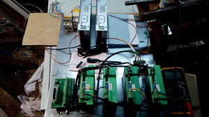

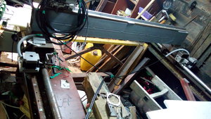

Всем привет. наконец то подходит к концу новая версия станка, старую забраковал из-за хлипкости конструкции (мелкие исправления мало что дали, поэтому решил разломать и сделать покрепче)
выкладываю фото своего малыша)))
но вот на последнем этапе возник вопрос:
- у меня стоят 2 двигателя на оси Х, драйвера будут находится в щите рядом со станком (фото DSC 0358). Собственно и вопрос (который в инете не нашел) имеет ли разница в длине проводов от драйверов до шаговых двигателей основной и подчиненной оси?
длинна проводов до 1 двигателя 3 метра, а до второго на 1,5 метра длиннее.
DSC_0358.jpg (7813 просмотров) <a class='original' href='./download/file.php?id=75564&mode=view' target=_blank>Загрузить оригинал (1.66 МБ)</a>
