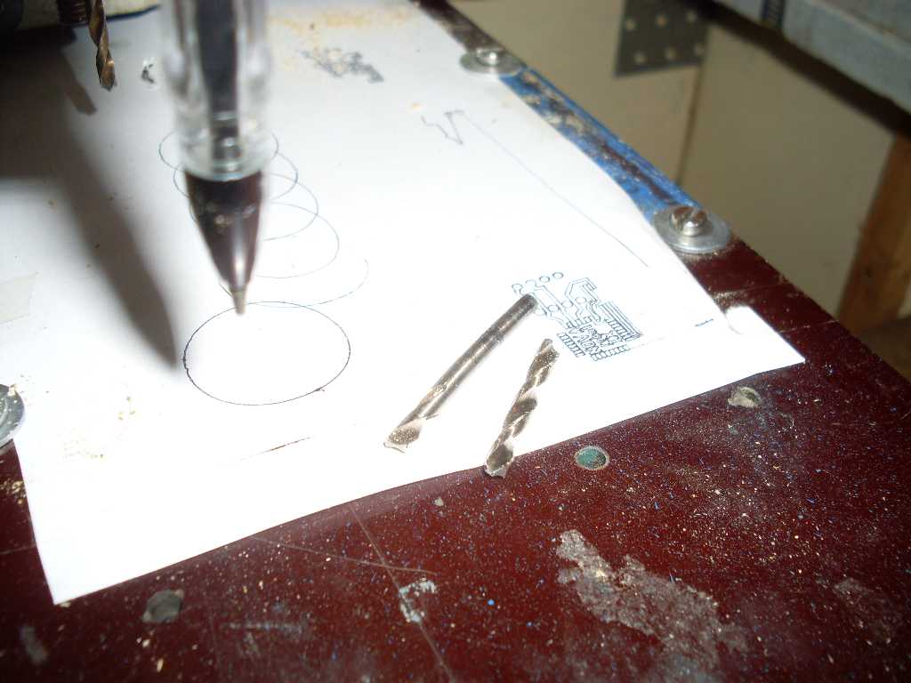

rean32 писал(а):сверло конечно фигня. Стоит дешево, но это деньги на ветер, у него заточка не для фрезеровки.
я думаю юзать остриё сверла это раз, и два - правильную заточку сверла(хауноу-повышает эффективность раз в 5).то есть не боковиной резать а наконечником. и быстро делать сколько нужно проходов.
rean32 писал(а):. Кукуруза из карбида вольфрама 3 мм 100 - 150 руб.
за такую цену я десяток обычных свёрл куплю. рано мне ещё на карбид вольфрам переходить.у меня и обычные свёрла неплохо ломаются :D да и в деревнях с карбид вольфрамом напряжёнка...
SDC13250.jpg (2755 просмотров) <a class='original' href='./download/file.php?id=46069&mode=view' target=_blank>Загрузить оригинал (86.36 КБ)</a>

более-менее вменяемый станочник прогоняет сначала симуляцию работы станка (на станке), или отрабатывает первую деталь на алюмишке... да и потом, на первой детали на сталюке не спускает пальца с кнопки СТОП!!! менее вменяемый, отправляет сразу в путь.... :? знаю случаи, когда ремонт станка выливался в десятки килобаксов... хорошо что без жертв.... (правда по токарке, на фрезерном ремонты дешевле, но осколки от разлетевшихся фрез... здоровья не прибавят)
обработка по Z 0.5мм это не фрезеровка... это гравировка :) да даже по 1мм :)
