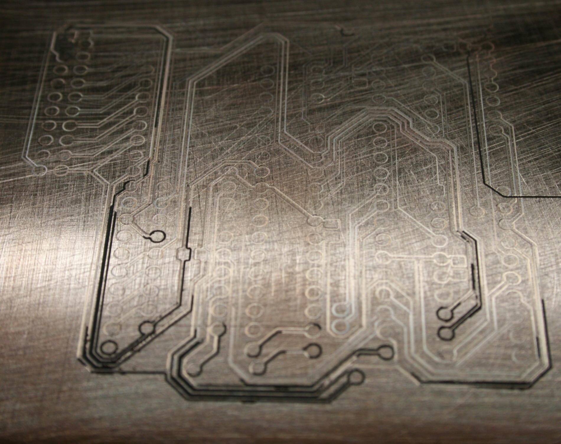

upd
режет сейчас.
Походу сканирование неверно делается =( или компенсация.
Вообщем гдето прорезает, гдето царапает. причем царапает на "возвышенности" платы - она выгнутае вцентре вверх.
Сканировал каждые 5мм, на скорости F12
Сейчас пусть целиком профрезерует до конца, сфоткаю не зеркалку. выложу...
не знаю как быть... =(
Романов Семен
Сообщения: 632
Зарегистрирован: 23 янв 2012, 23:25
Репутация: -80
Откуда: Самара
Re: EMC2 и неровная поверхность гравировки
Сообщение Романов Семен »
Вот результат:
местами норм фрезерует, местати сильно углубляется, местами царапает
местами еле касается.
в центре платы подъем! выпуклость я имею ввиду. должен был фрезеровать, но когда катался в центре платы была компенсация ~+0,7
ну она и выпуклая на столько впринципе...
IMG_7322м.JPG (4105 просмотров) <a class='original' href='./download/file.php?id=4337&mode=view' target=_blank>Загрузить оригинал (825.37 КБ)</a>
IMG_7319м.JPG (4105 просмотров) <a class='original' href='./download/file.php?id=4338&mode=view' target=_blank>Загрузить оригинал (947.52 КБ)</a>
При сканировании плата прогибается? А при обработке?
Есть какая-то система в неточностях?
Романов Семен
Сообщения: 632
Репутация: -80
Откуда: Самара
Ни при сканировании ни при обработке...
В чем и загвоздка.
Если бы прогибалась, то "искуственный" ноль был бы ниже для нее. и при обработке фреза уходила бы глубже, а тут почему то "высоковато" срабатывает.
этот результат при углублении во время фрезеровки на 0,075 - ХОТЯ, толщина фольги толи 35мкм, толи 50мкм.
ps. при ремонте механики я снимал сам шпиндель, и при установке заметио, что прикрутить назад его можно "по разному" (крепежные отвертсия в кранштейне больше диаметра болтов) но я расслабил все четыре болта и он шпиндель свис внис и я затянул... может от того что не перпендикулярно столу находится ось шпинделя... хотя щас в уме пытаюсь представить - вроде не должно ТАК сильно влиять... хотя не знаю.... смотрю щас на него, нагоняю на себя, и кажется что не перпендикулярно он %(
Я бы не стал так полагаться на точность станка, 0.025, даже, 0,05 это ооочень мало, поставь заглубление в 0.2мм и посмотри на результат. а лучше еще больше. Какая у тебя толщина дорожки?
Романов Семен
Сообщения: 632
Репутация: -80
Откуда: Самара
Почему не стал бы? =(
Nick писал(а):поставь заглубление в 0.2мм и посмотри на результат.
это бооорщ... ради такого заглубления весь смысл компенсации пропадает. я пытаюсь добиться дорожек в 0,1мм.
Если углублюсь на 0,2мм фрезой с кончиком в 0,2 и углом 45*, то у меня с глубиной реза 0,2 мм ширина увеличится до:
щас посчитаю...
0,366 будет ширина реза.
А я добиваюсь что бы она была не больше 0,25 при такой фрезе.
Да пусть даже фреза 10*
с углублением на 0,2мм
ширина реза будет: 0,235
Хотя при 10* фрезе углубление 0,06мм дает ширину реща 0,21мм вот чего хочу то.
пс. если не полагатся на точность станка, то пропадает смысл модуля компенсации...
Ибо "гуляет" плата на +-0,03-0,1мм (ровная, новая, я тесты спецом провожу на гетинаксе старом, который от старости уже покоробило)
ну и ппс. в чем может быть потеря точности то? в самой электронике? в механике люфтов нет, повторяемость проверял электронным штангельциркулем. заходов 15-20 делать на 100мм, выдавал он от 99,99 до 100,01
Но и эту сотку можно списать на скорость перемещения - циркуль при быстром изменении дает погрешность.
5 раз специально двигал на скорости F100 на 100мм, все пять раз выдавал ЧЕТКО 100,00!!!
Романов Семен
Сообщения: 632
Репутация: -80
Откуда: Самара

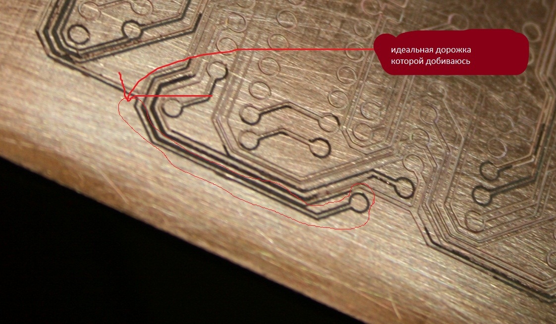

Вот участок платы (последней), что выше,
которая по параметрам на 100% схожа с разводкой в P-CAD
IMG_7322мкрасн.JPG (4080 просмотров) <a class='original' href='./download/file.php?id=4354&mode=view' target=_blank>Загрузить оригинал (262.3 КБ)</a>
Романов Семен
Сообщения: 632
Репутация: -80
Откуда: Самара
Nick писал(а):Какая у тебя толщина дорожки?
0,2мм, вопрос в том, что между дорожками тоже 0,2мм =)
И как я сказал уже 0,366 - сожрет дорожки =)))
плюс ко всему coppercam - дваждый проходит между дорожками - он не догадывается что можно один раз.... =(
Если ты возьмешь гравер с углом 10o, то при заглублении 0.2мм получишь рез шириной в 0,034729636мм. Что совсем мало. Даже при гравере с углом 30 градусов ширина реза будет 0.1мм.
Неточность не равна повторяемости, т.е. если закрепишь штангель это будет не достаточно. Попробуй закрепи индикатор или тот же штангенциркуль в шпинделе и подергай за шпиндель, посмотри насколько смещается фреза за счет жесткости станка. Кстати, если бы у тебя был индикатор, то можно было бы проверить точность карты высот. Посмотри, на барахолках его можно купить а 150р, честно говоря, не знаю сколько стоит новый, и где его купить. В интернете навалом, но так, чтобы прийти в магазин и взять,пока не видел...
