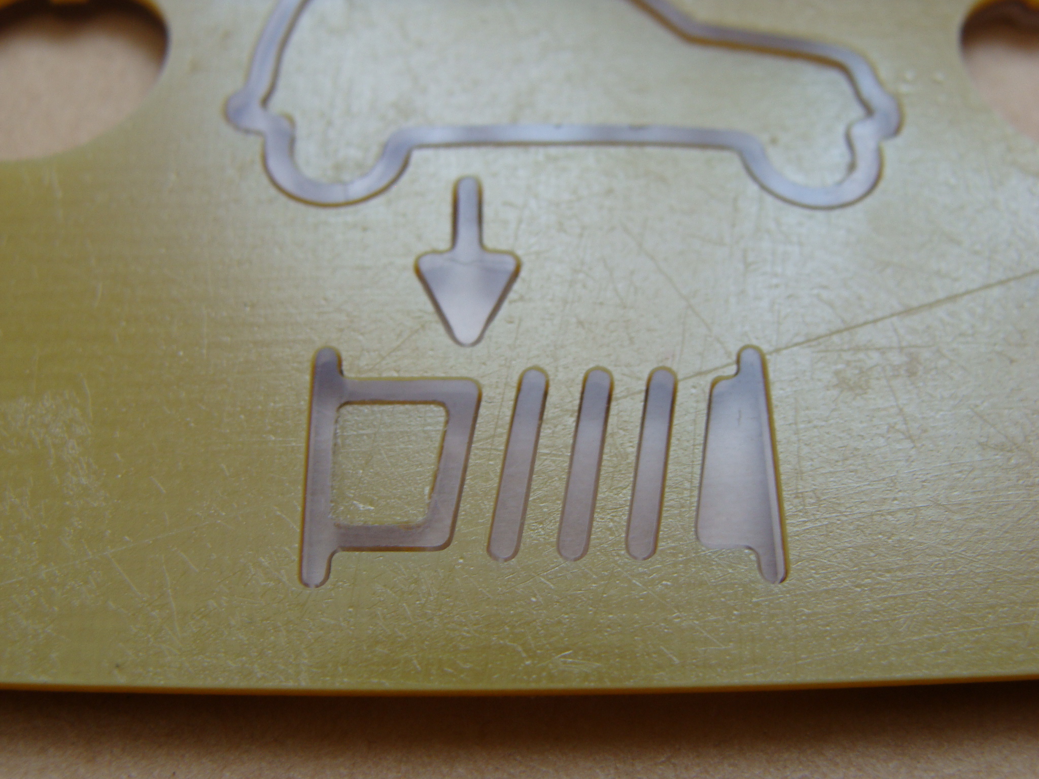

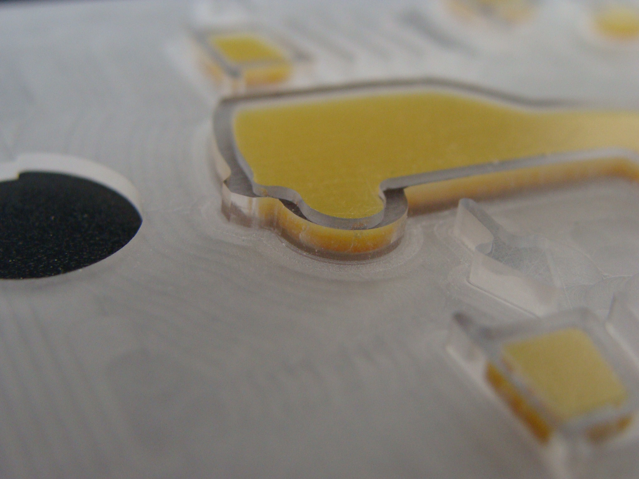

Проба такого плана работ, панелька управления лебедкой на авто.

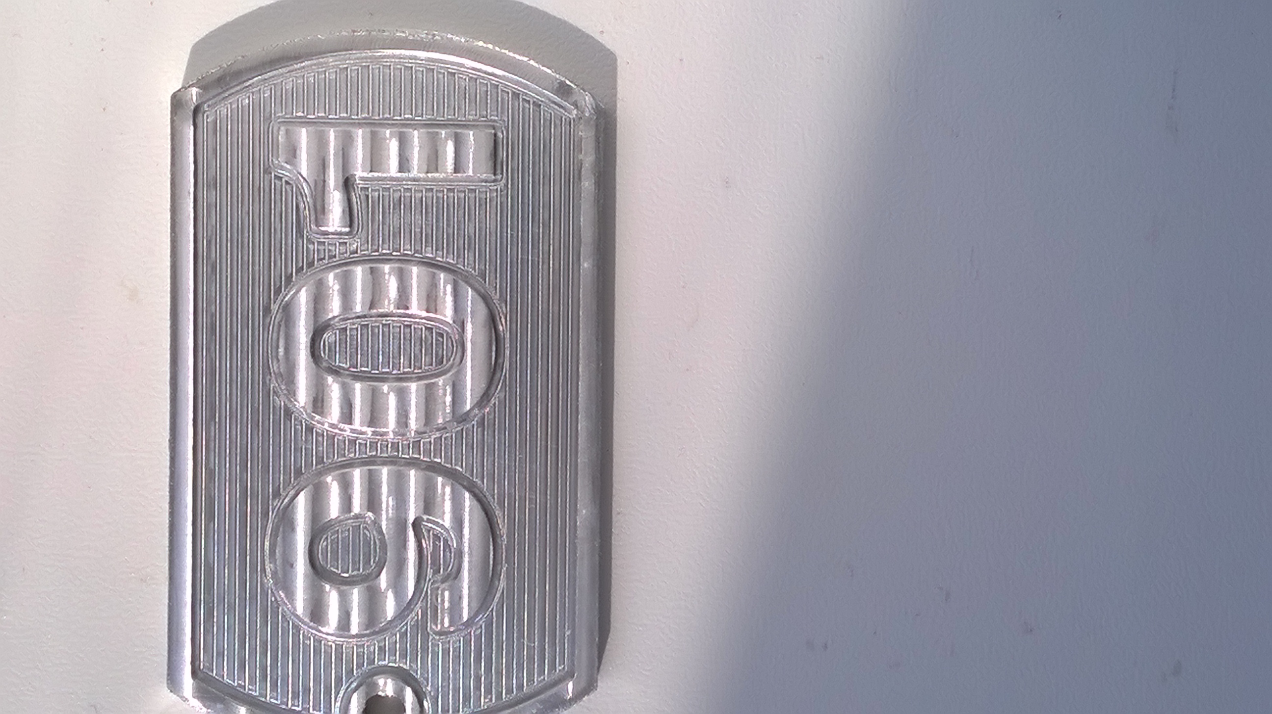

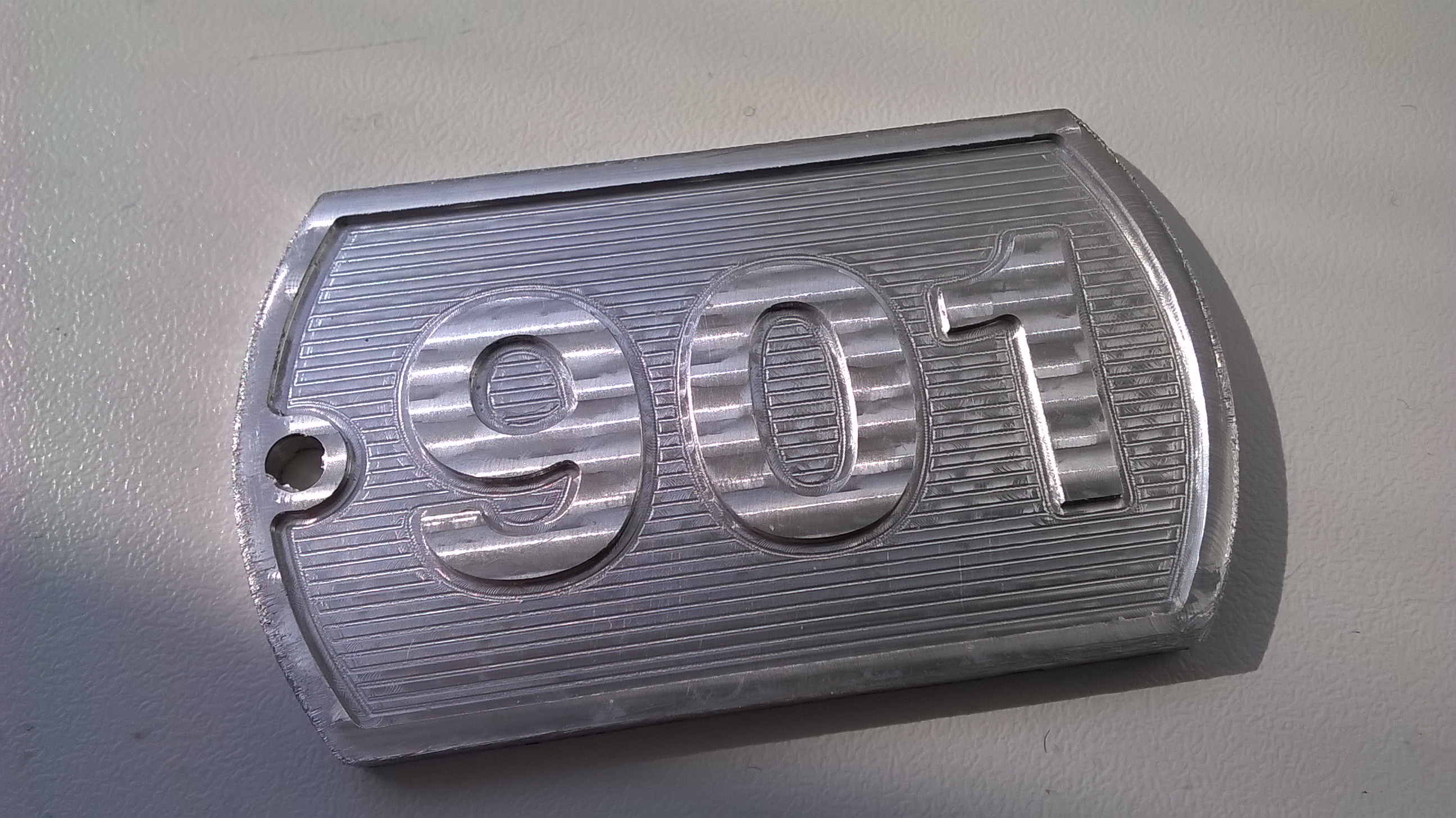

Жетон

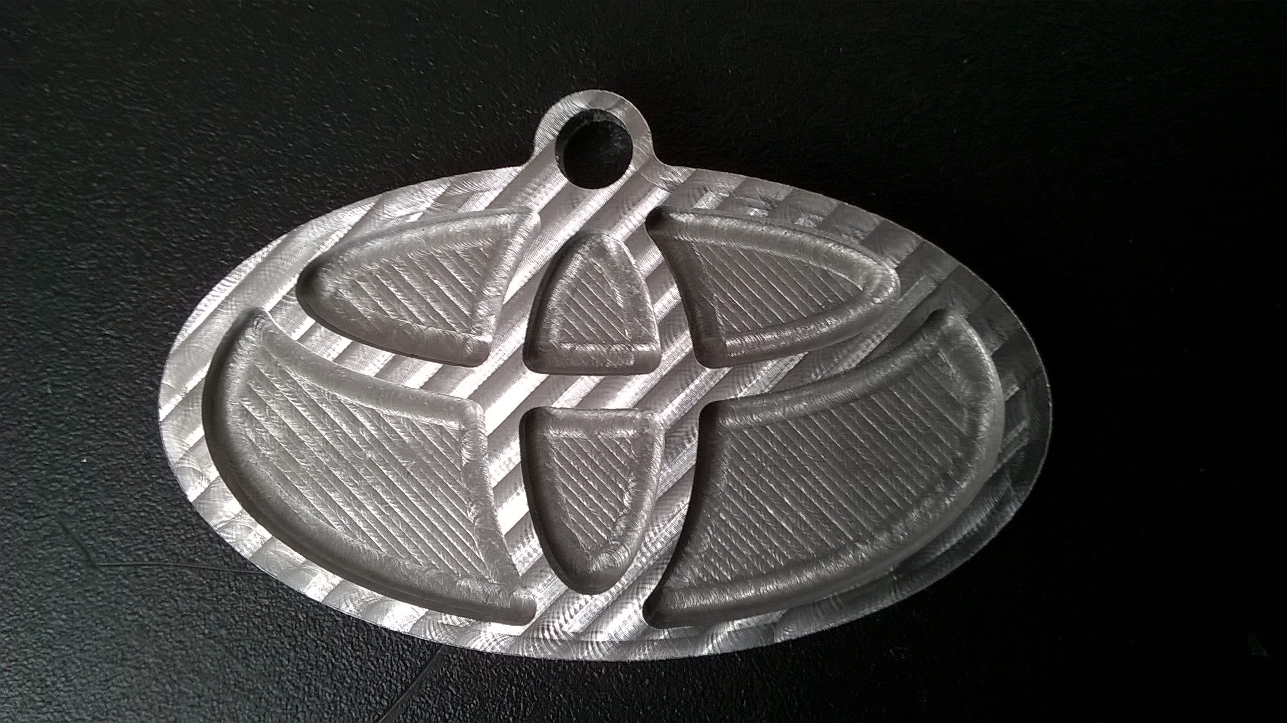

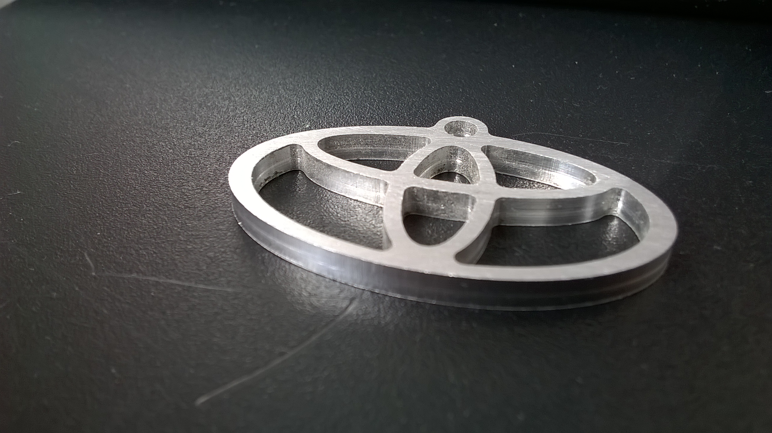

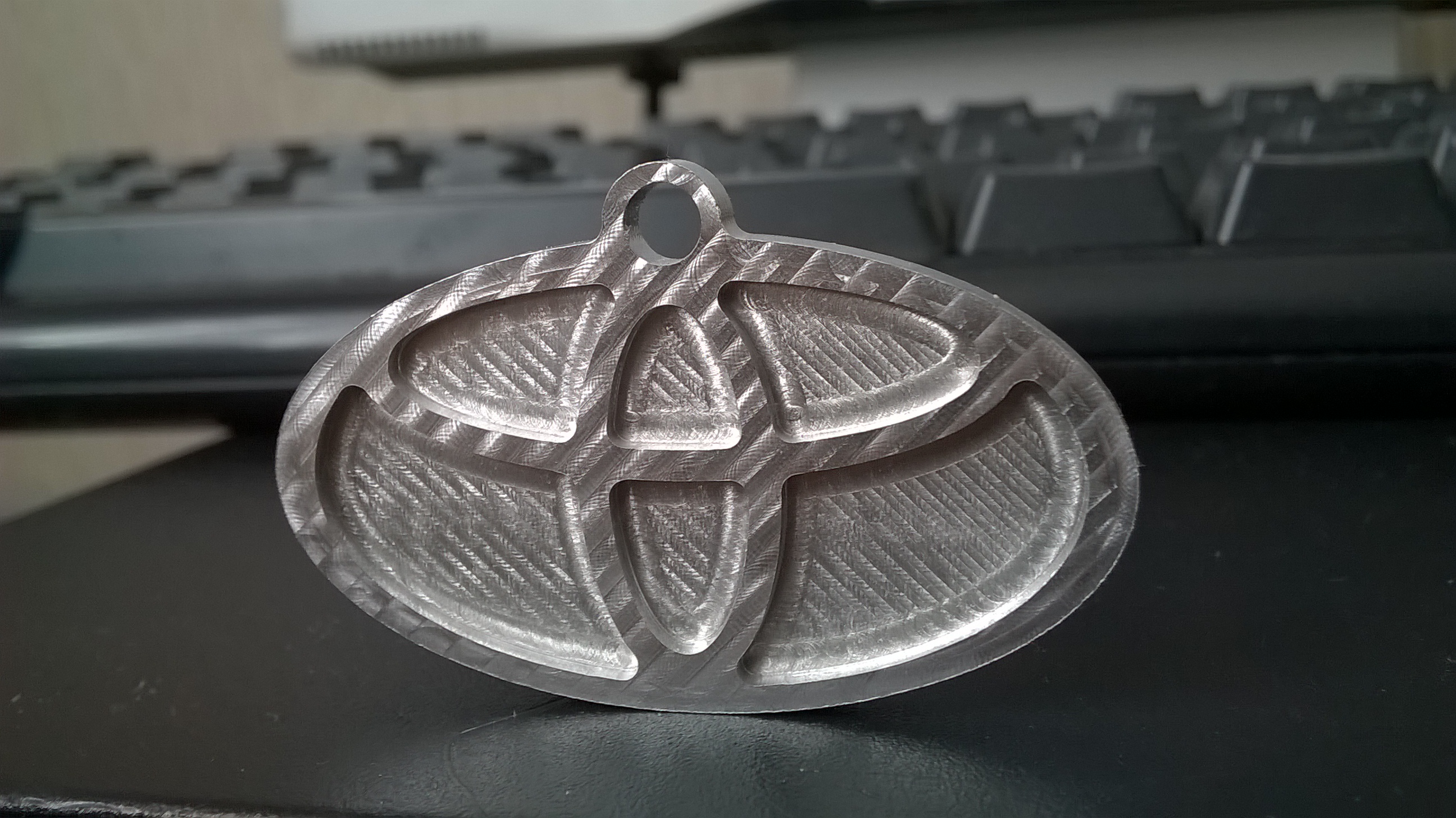

Брелок пробный вариант

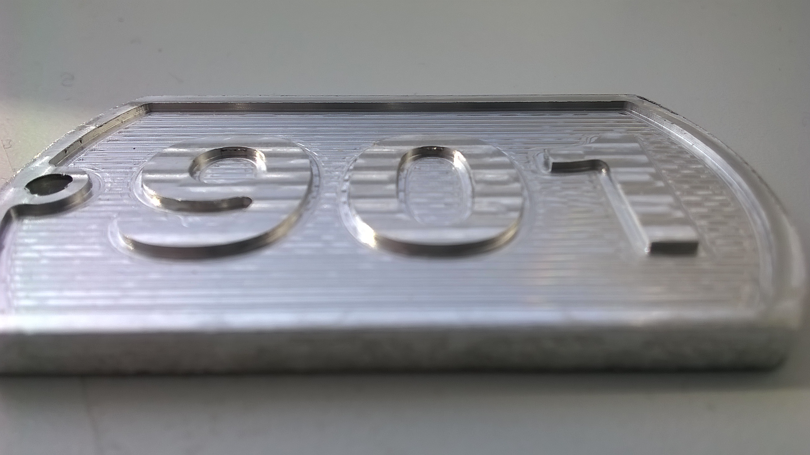

Так то все очень классно и точно. Вы не знаете почему появляются горизонтальные полоски как на номере 901. Не связано ли это с тем, что проходы фрезеруются через один - встречно, попутно?
sergey27rus
Сообщения: 1129
Репутация: 730
Re: Мои работы
Сообщение sergey27rus »
rean32 писал(а):Не связано ли это с тем, что проходы фрезеруются через один - встречно, попутно?
Да скорее всего так и есть, но в любом из направлений будет след фрезы. Ступенек нет, а вот небольшая шершавость есть.
rean32
Сообщения: 443
Репутация: 84
Re: Мои работы
Сообщение rean32 »
Нет я просто к тому, что может быть есть смысл срезать плоскость только попутно или только встречно. Чтоб попутка с встречкой не чередовалась.
Я на люминьке не знаю, но на дереве часто такое бывает, если попутка с встречкой чередуются - остаются видимые полосы. Ступенек нет а глазом заметно. Если делаю только попутку- идеально чисто.

Будет возможность попробую, но время как я понимаю увеличится.

Не намного. Зато качество.

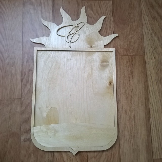

Вновь поделка в садик, сказали на бумаге нарисовать, но мы не ищем легких путей :hehehe:
Промежуточный вариант, еще покрасить.

Классно, а как как верхние внутренние углы такие прямые получились. Тонкой фрезой дорабатывалось?
sergey27rus
Сообщения: 1129
Репутация: 730
Re: Мои работы
Я просто режу фрезой ф1мм, получаем что угол практически незаметен, да и на ф1,5мм тоже не так заметно.

Такой вариант брелка

Re: Мои работы
Еще бы снять фаски :)
насчет торцевания в одном направление , пробовал не раз так делать, след от фрезы все равно видно
если надо без полос , то тока за один проход на всю ширину
Re: Мои работы
nik1 писал(а): если надо без полос , то тока за один проход на всю ширину
Тогда будут просто дуги, а не полосы? :D
Re: Мои работы
ну фигзнат, когда прохожу за раз , то меньше видно

nik1 писал(а):ну фигзнат, когда прохожу за раз , то меньше видно
А какую максисмум по диаметру фрезу твой шпиндель/станок тянет? И сколько снимаешь за проход?

rean32 писал(а):Вы не знаете почему появляются горизонтальные полоски как на номере 901.
Стружка в зоне резания остается и попадает под фрезу.
Нужна чистота, вымывать нужно или выдувать...
