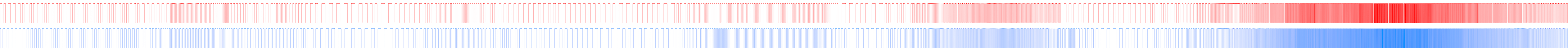

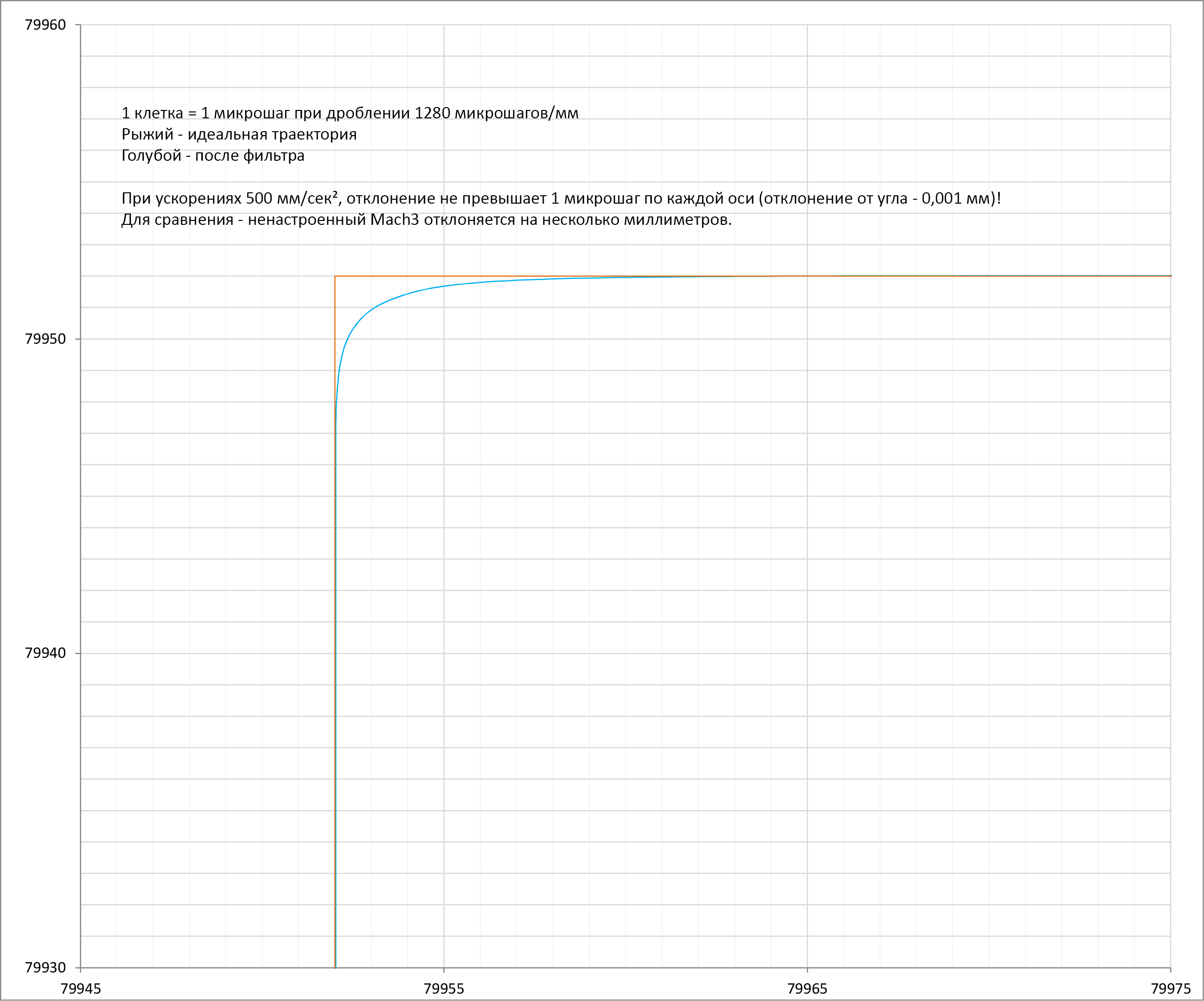

Вот гляньте реальные цифры:
(можно открыть оригиналы в полном разрешении)
всплеск.png (5807 просмотров) <a class='original' href='./download/file.php?id=44302&sid=3177e5a9947131d0c02401c9e4745f07&mode=view' target=_blank>Загрузить оригинал (198.58 КБ)</a>
задержка.png (5807 просмотров) <a class='original' href='./download/file.php?id=44303&sid=3177e5a9947131d0c02401c9e4745f07&mode=view' target=_blank>Загрузить оригинал (62.67 КБ)</a>
Фильтр-новый-расчет-угол-90.png (5807 просмотров) <a class='original' href='./download/file.php?id=44304&sid=3177e5a9947131d0c02401c9e4745f07&mode=view' target=_blank>Загрузить оригинал (86.57 КБ)</a>

Скажем для обработки рельефных панно из дерева очень важны ускорения работы станка.
Моя плата позволяет поднять ускорения если не на порядок, то в несколько раз точно. Это позволит существенно снизить время обработки.
А за счет существенного снижения вибраций, возникающих из за ступенчатого ускорения - существенно повышается точность обработки и стойкость тонкого инструмента (например, при фрезеровке печатных плат).

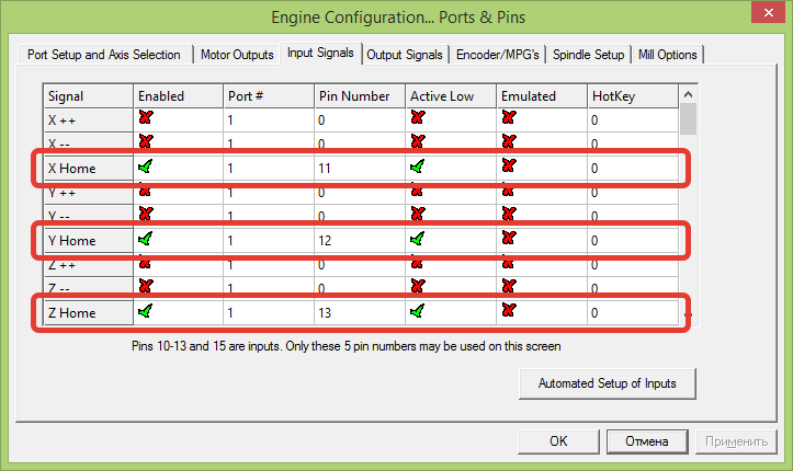

Периодически всплывает вопрос по настройке Mach3 под плату СтепМастера.
Я бы начал вот с этих настроек:
Проверить не могу. Если допустил ошибки - поправьте меня.

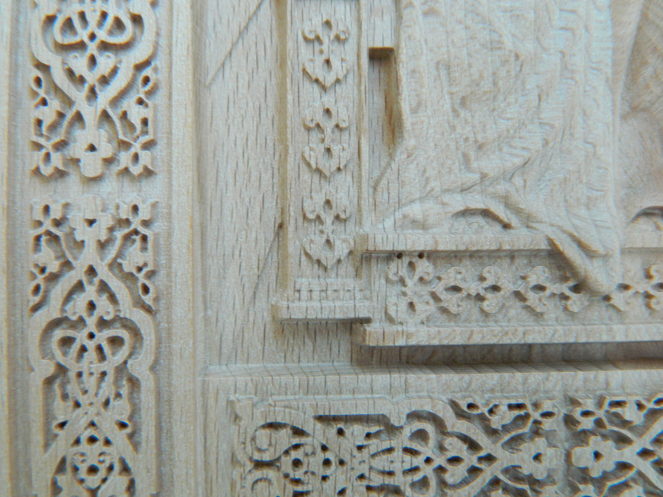

Вчера распаял резисторы по схеме Михаила для Ncstudio + Stepmaster. Раньше проводил тесты, а затем запорол щит на весь стол в Ncstudio + Stepmaster без подтяжки. Вывод: Все работает на отлично (с синей платой). :good: И чего я дятел сразу без резисторов переходник распаял? :thinking: :idiot: С остатка испорченного щита решил пару иконок одинаковых резануть. Одна и та же стратегия, но разные постпроцессоры для Mach3 и Ncstudio. Время обработки и там и там почти одинаковое. По семь с небольшим часов. В итоге может ну его нафик этот Mach3? Настройки такие. Скорость холостого передвижения в обеих программах выставил 4500мм/мин. Ускорения 600 и 800. Начальная скорость в нцшке - 0.Настройки Mach3 такие -
Screenshot - 07.03.2015 , 15_31_03.png (4.6 КБ) 5507 просмотров
Результат можно рассмотреть на фото. Никакой шлифовки не производилось. Все из под фрезы. Обе иконки одинакового размера 190x130мм. Фреза R0.25, шаг 0.06
Все зарезанное - это Mach3. Обе программы отработали отлично. Никаких сбоев и ухода координат обнаружено не было. Теперь вот думаю: а зачем мне опторазвязка? (Процесс запущен. Детали на подходе. Плату делают в штатах (дурость, но мне так захотелось.))
