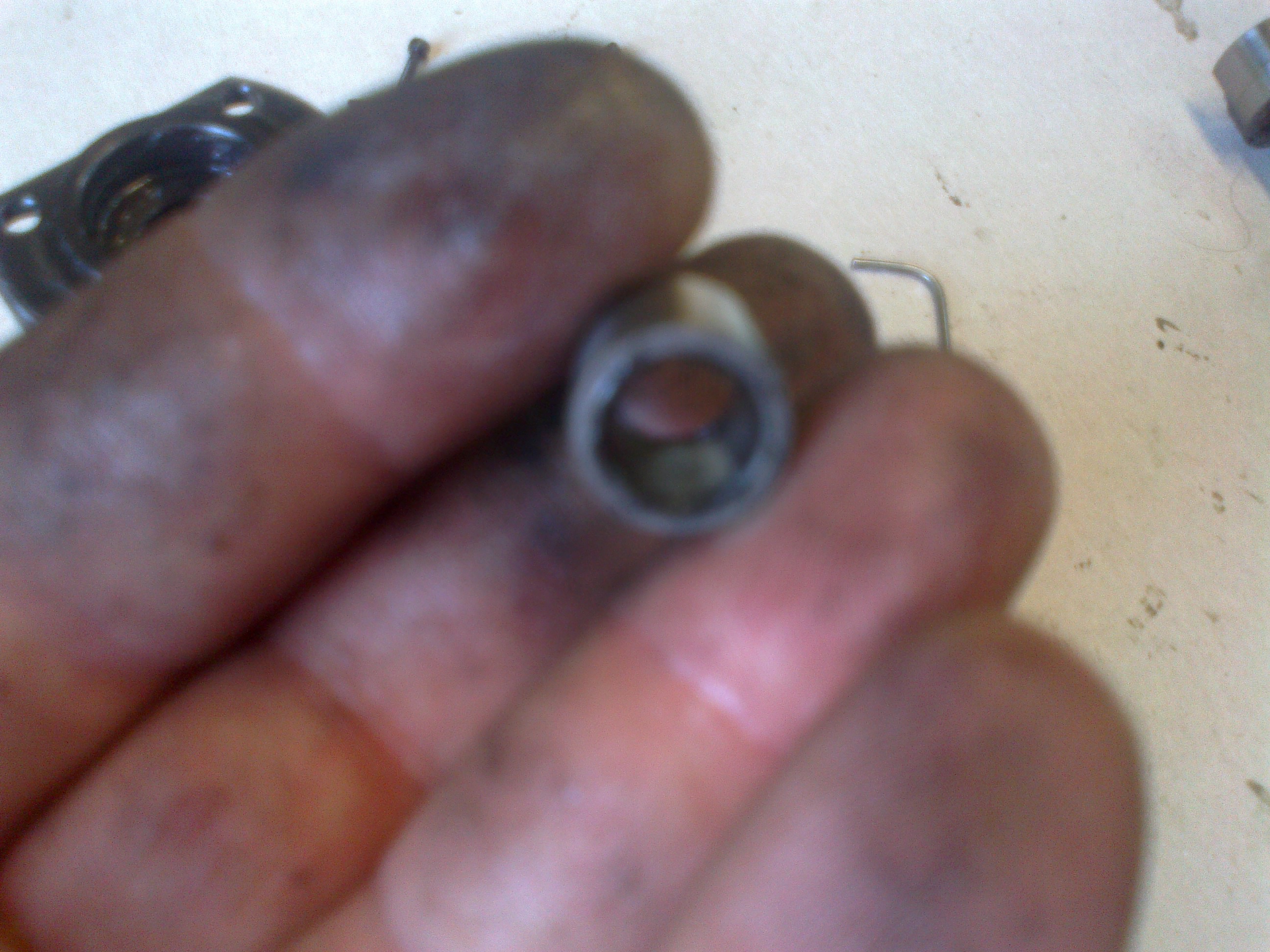

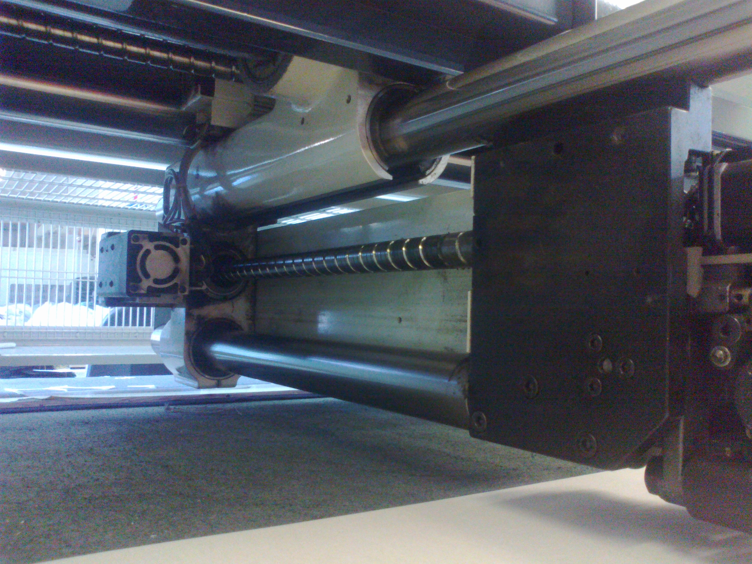

gendos
Сообщения: 905
Откуда: Ростов-на-дону
Репутация: 48

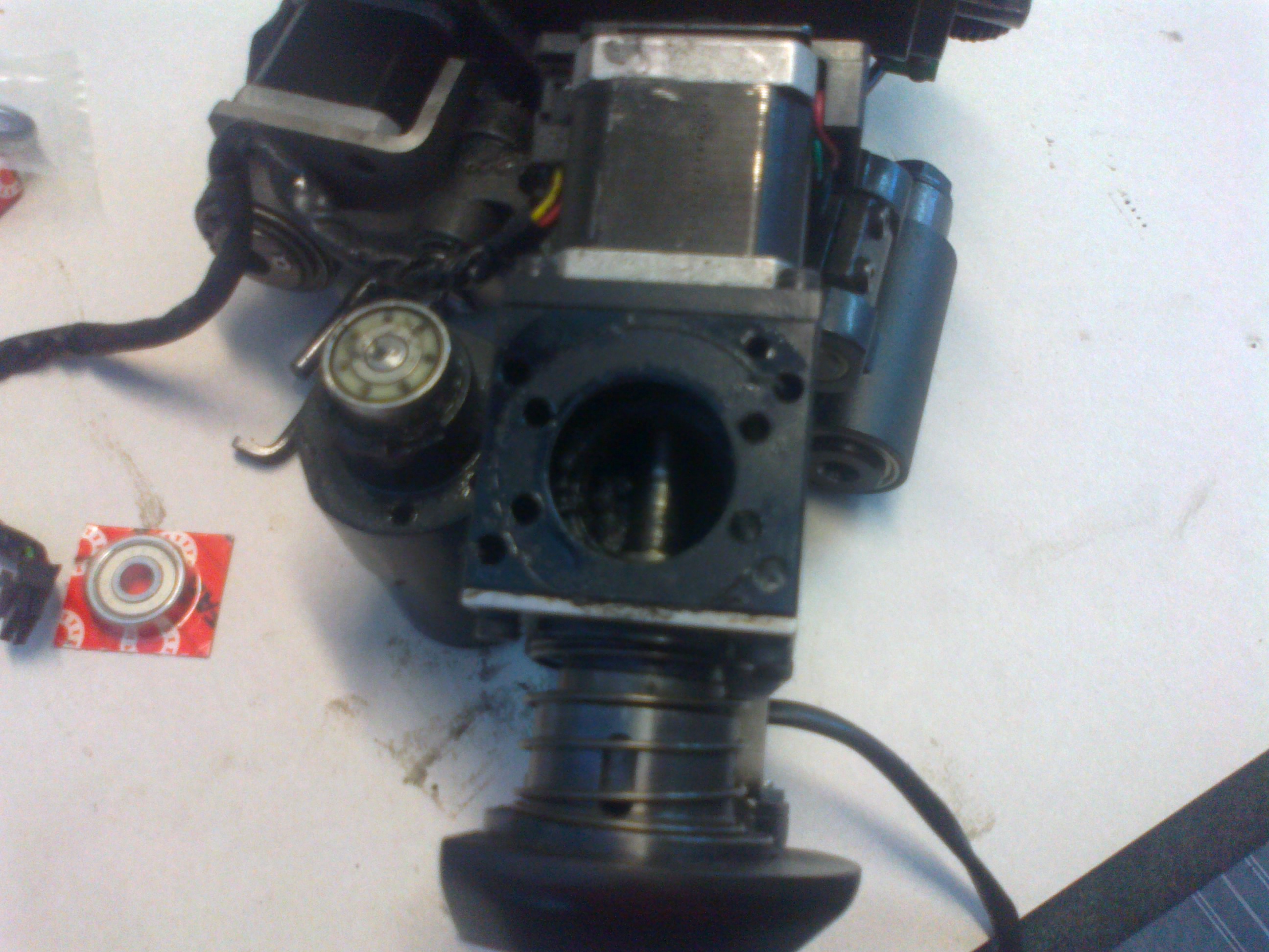

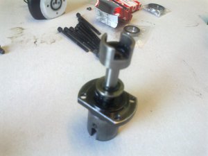

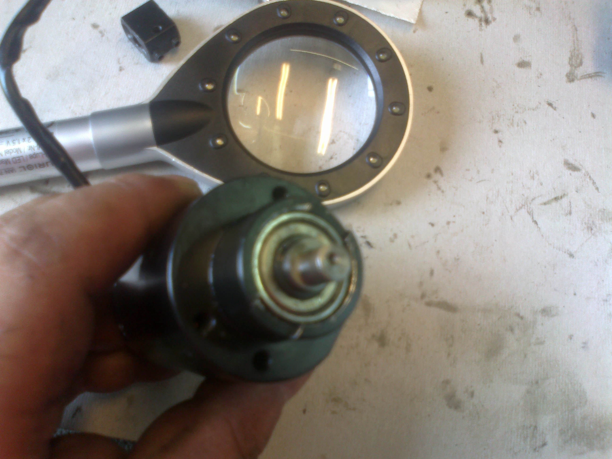

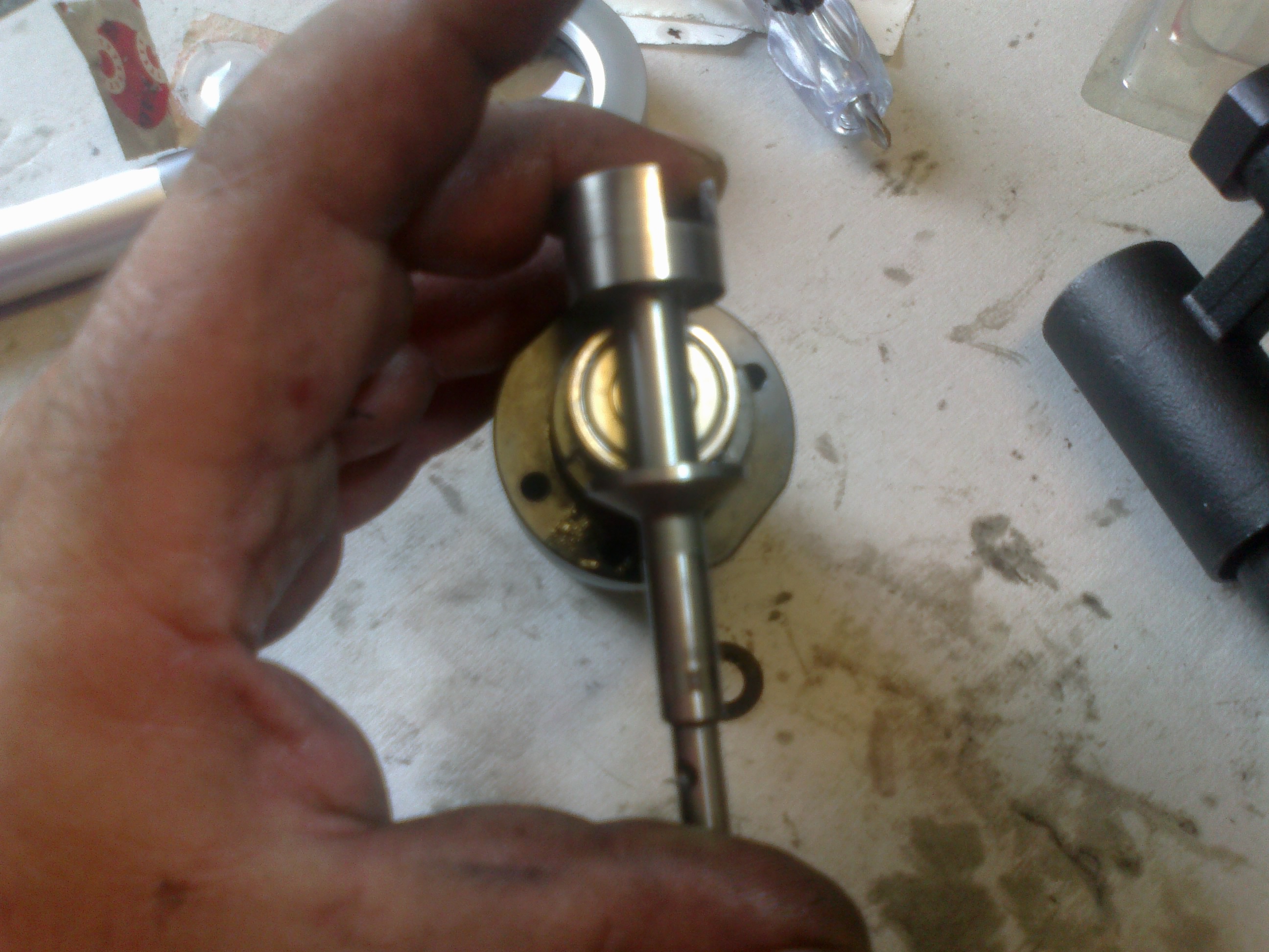

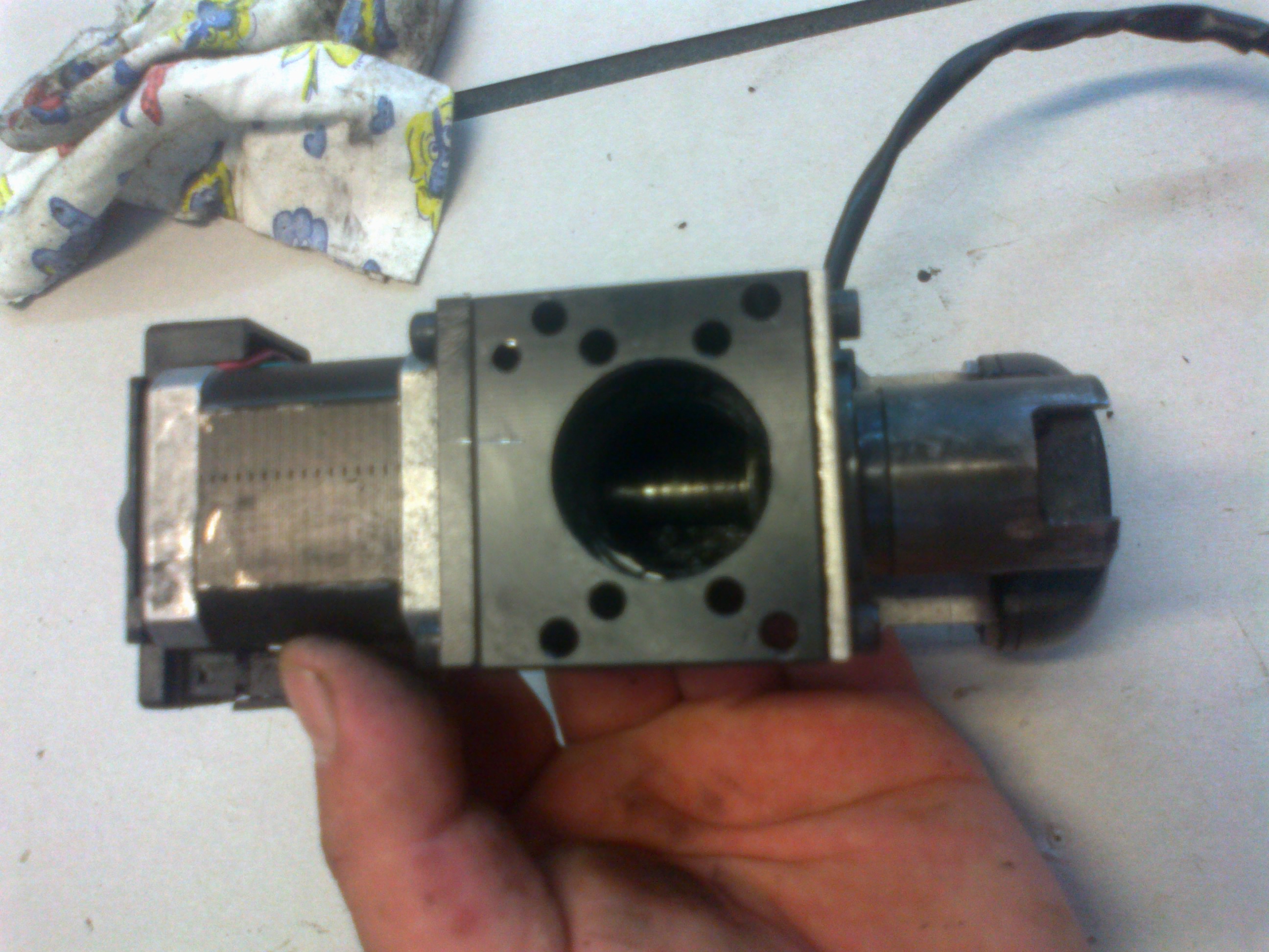

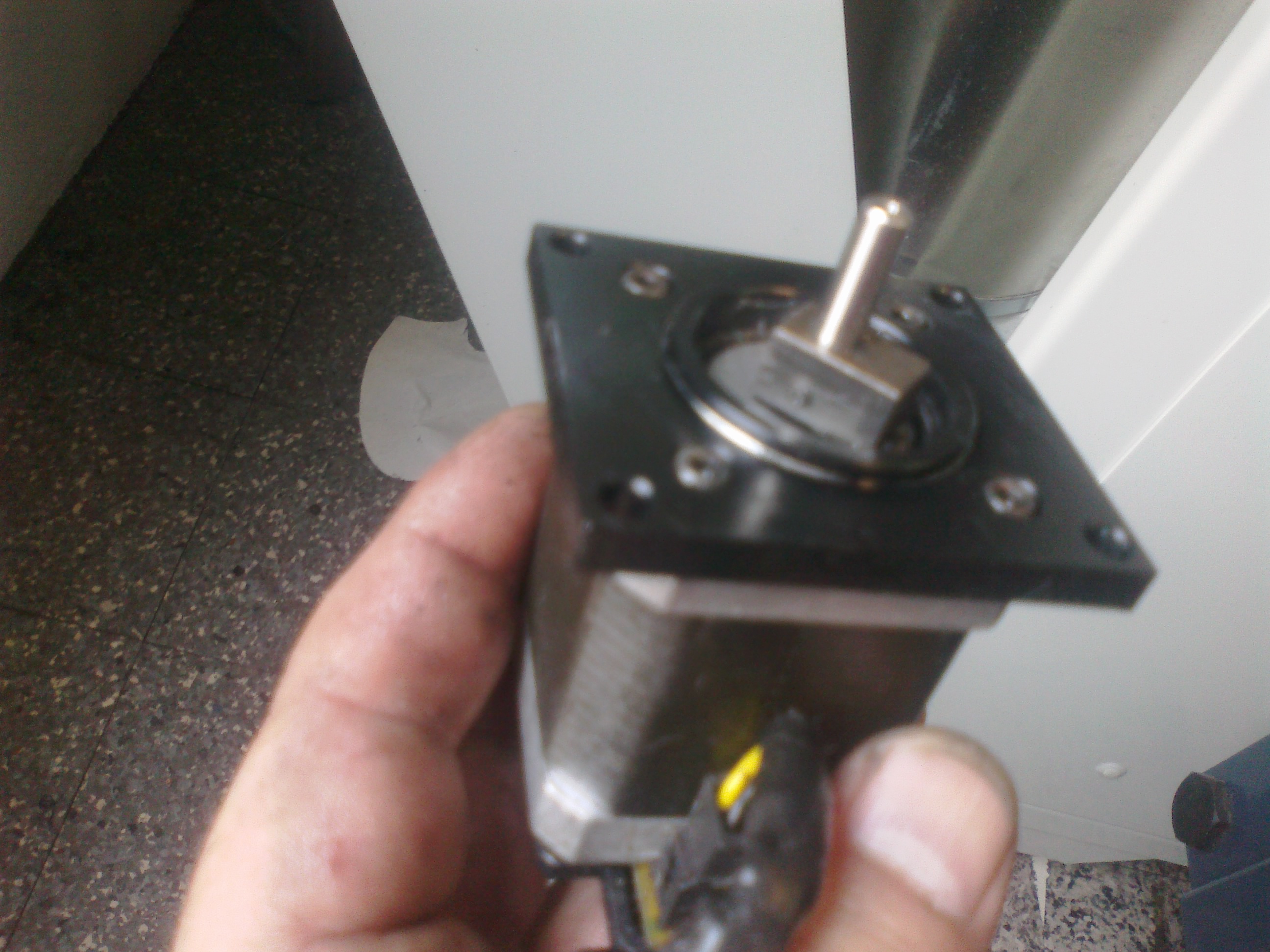

Привет !
Я из болгарий ранше бьил представителям на ето жабарский бред :) да ладно бил на убочения для подержки ето машина как софт так и механически. Сейчас работаю с другой бред ATOM FLASH CUT 888 чучуть по лудше :oops: счась вам фотки поставлю на механическая конструкция Головка обрез кожий COMELZA-44CN Она сделана как полний бред ну ето другой тема :) вот у нее три двигателя хоризонтальний двигател ето систама дц серво урпавление двигател содерживает 6 обмотки с позиция енкодер что нож всегда бил после конець обреза в верхной мертвой позиций - для безопасности :) на конце двигателя ест коропка передачи обороти после ето редуктор 12 000 на макс ну серво управления ето можно уменшить. На конце вала есть екцентрический привод и на его подшипник номера 629зз обичний ну от високий уровний -дорогой. Потом ето механику приводится в вал ведомньи катори стоийт вертикално с низу он кончает с нож для обреза а с верху с второй двигател он шаговьи двигател NEMA-23 . ето двигател работает в принципе четвертой кордината А он крутит нож в посока рисунок каторий вьи зделали - ну представте что ето делайте с обичний нож по рисунок вьи всегда идете с рез вперед да и ето двигател работает в том принципе после обрезок всегда нож идет в одно и тоже позиций становится с лего на право с лего длето а с права всегда смотрить рез ножа ест магнито транзистор на верху двигателя SS490 Series или другой если честно скажу да в завод делали ну можно найдете и кажди любой ето типично для Италианций. Ну я думаю принцип вьи поняли извините за мой плохой руски давно в школу учил :( ну если что пишите а сколько до Atom-flash cut 888 там принцип совсем другой ничего обшего и забудте для ето ултра звук пока никто с ето ничего пока не зделал все ето механики и вибраций .
01082015508.jpg (32147 просмотров) <a class='original' href='./download/file.php?id=84688&sid=82a552badfb5ad0ed2d4ca31a19554ca&mode=view' target=_blank>Загрузить оригинал (1.19 МБ)</a>
01082015509.jpg (32147 просмотров) <a class='original' href='./download/file.php?id=84689&sid=82a552badfb5ad0ed2d4ca31a19554ca&mode=view' target=_blank>Загрузить оригинал (1.19 МБ)</a>
01082015467.jpg (32147 просмотров) <a class='original' href='./download/file.php?id=84690&sid=82a552badfb5ad0ed2d4ca31a19554ca&mode=view' target=_blank>Загрузить оригинал (1.67 МБ)</a>
01082015468.jpg (32147 просмотров) <a class='original' href='./download/file.php?id=84691&sid=82a552badfb5ad0ed2d4ca31a19554ca&mode=view' target=_blank>Загрузить оригинал (1011.5 КБ)</a>
01082015469.jpg (32147 просмотров) <a class='original' href='./download/file.php?id=84692&sid=82a552badfb5ad0ed2d4ca31a19554ca&mode=view' target=_blank>Загрузить оригинал (961.55 КБ)</a>

Может и взрыв схема(parts list) найдется как это в сборе выглядит?
Последний раз редактировалось den_sibirskiy 13 июл 2016, 20:49, всего редактировалось 1 раз.
Янни
Сообщения: 46
Зарегистрирован: 11 июн 2015, 20:22
Репутация: 23
Настоящее имя: Янко Козарски
Re: Вибронож он же ультразвуковой резец...
Сообщение Янни »
Да да ти с италианций не работал наверно забуд практически ето головка должна в Италий поехат на реконструкций за 3000 евро :) потом тебя вернут через неделю забуд а в Атом еще по тежело там вобше нужни такой набор инструменти для разкрития ето головка мало не покажится. Ну я могу показать тебя чертеж моя головка смисле я конечно разработал такой варянт и он работает чучуть шумновата от италианский :) Только у меня привод для по мошний двигатель потому что там тежелой матриал очень твердий
2016-07-13_205140.jpg (32132 просмотра) <a class='original' href='./download/file.php?id=84714&sid=82a552badfb5ad0ed2d4ca31a19554ca&mode=view' target=_blank>Загрузить оригинал (46.56 КБ)</a>
2016-07-13_205547.jpg (32130 просмотров) <a class='original' href='./download/file.php?id=84725&sid=82a552badfb5ad0ed2d4ca31a19554ca&mode=view' target=_blank>Загрузить оригинал (42.97 КБ)</a>
