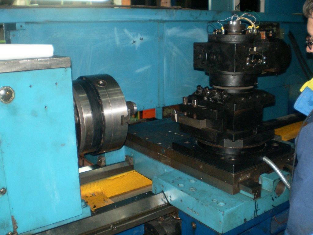

Эпопея с модернизацией 16К30 подходит к концу.
Наша часть - стойка ЧПУ и электроавтоматика.
Начало здесь:http://www.cnc-club.ru/forum/viewtopic. ... 51#p155371

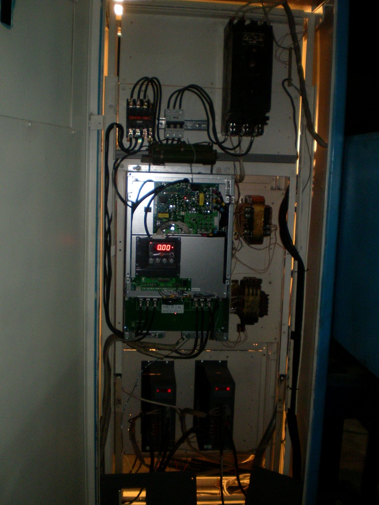

Закуплены, установлены и запущены 2 китайских сервопривода драйвер QS6AA050M3 + мотор ACH-13380C3C
наконец все подключено, запущено -
Настроены привода, все двигается как положено, шпиндель крутится, резцедержка работает, нули выставляются, команды выполняет.
Пошла первая стружка!
Наверное еще есть косяки - пока изделия не точили, но начало есть!

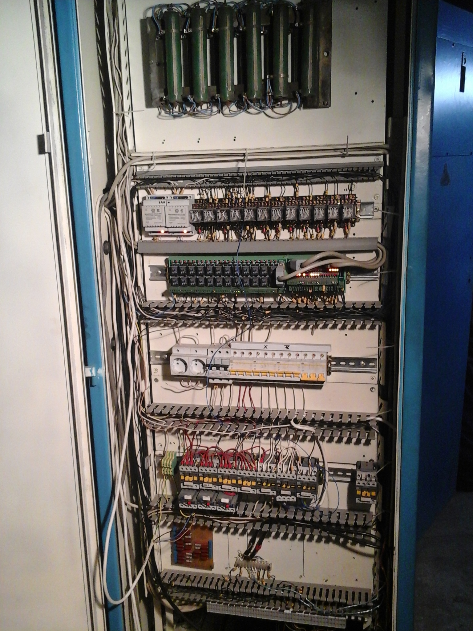

Шкаф автоматики в процессе наладки (4059 просмотров) <a class='original' href='./download/file.php?id=43663&mode=view' target=_blank>Загрузить оригинал (1.24 МБ)</a>

Обратная сторона шкафа. Сверху - привод HUYNDAI  30 КВТ, Снизу - 2 привода по 3 квт (4059 просмотров) <a class='original' href='./download/file.php?id=43665&mode=view' target=_blank>Загрузить оригинал (255.3 КБ)</a>
Резцедержка (4059 просмотров) <a class='original' href='./download/file.php?id=43666&mode=view' target=_blank>Загрузить оригинал (235.34 КБ)</a>
Резцедержка

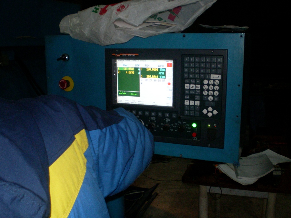

Стойка nc-201 (4059 просмотров) <a class='original' href='./download/file.php?id=43667&mode=view' target=_blank>Загрузить оригинал (226.8 КБ)</a>
Стойка nc-201

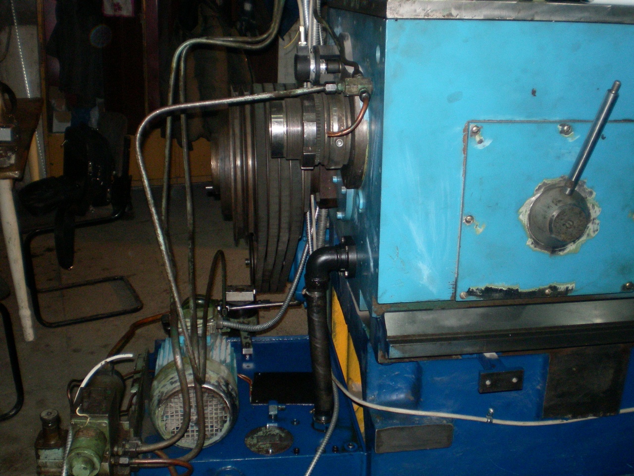

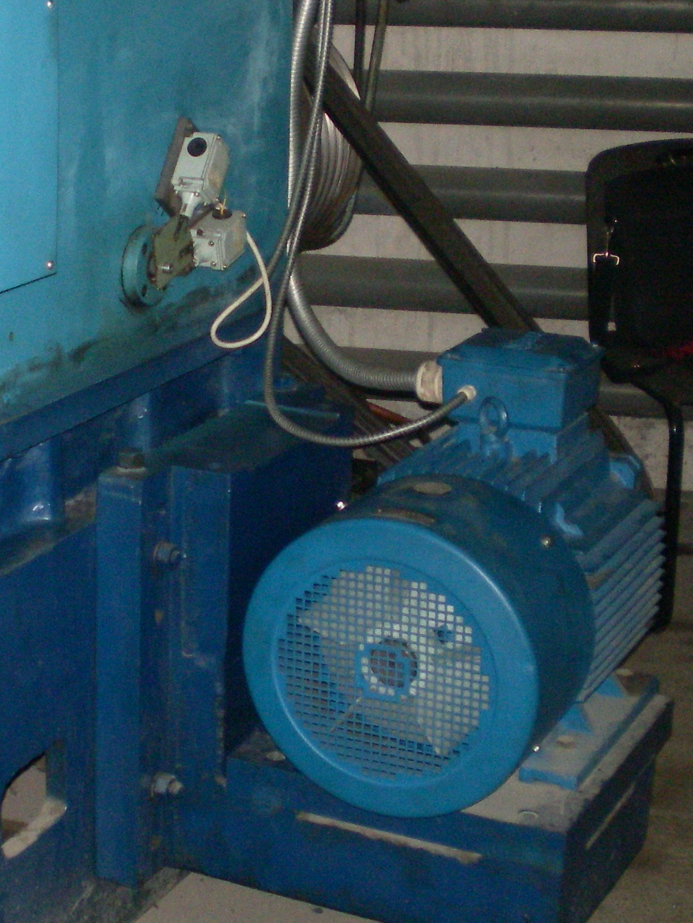

odekolon, так понимаю у тебя коробка переключается гидравликой?

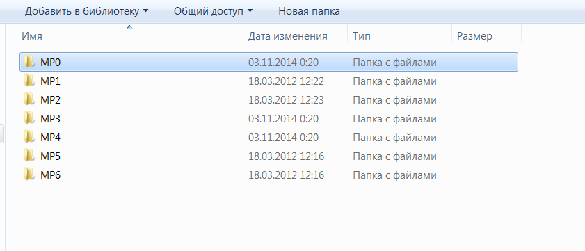

Если не трудно выложи конфиги. В стойке есть файлы
123.png (4025 просмотров) <a class='original' href='./download/file.php?id=43668&mode=view' target=_blank>Загрузить оригинал (21.67 КБ)</a>
Их нужно закатать в архив и выложить сюды. Тебе это все равно нужно архивировать их для резервной копии, чтоб когда все слетит было откуды восстанавливать ;)

aftaev писал(а):odekolon, так понимаю у тебя коробка переключается гидравликой?

программа электроавтоматики может содержать ошибки - я взял с другого станка и адаптировал под свою схему.
поэтому в процессе отладки...
оператор (который будет работать) - был сильно сильно недоволен что по команде M6T1
резцедержка сама не едет в позицию смены инструмента. как это реализовать я пока не знаю...
aftaev писал(а):Их нужно закатать в архив и выложить сюды. Тебе это все равно нужно архивировать их для резервной копии, чтоб когда все слетит было откуды восстанавливать ;)
а копии я для себя периодически делаю...
Коробка ручная (4013 просмотров) <a class='original' href='./download/file.php?id=43669&mode=view' target=_blank>Загрузить оригинал (430.84 КБ)</a>
Коробка ручная
Датчик положения рычага коробкиЮ рядом движок главного привода (4013 просмотров) <a class='original' href='./download/file.php?id=43671&mode=view' target=_blank>Загрузить оригинал (795.63 КБ)</a>

конфиги без схемы бессмысленны
все сброшу в личку, когда когда отладка закончится

так это нестандартная функция, реализуется в программе электроавтоматики
так что звонок бесполезен
