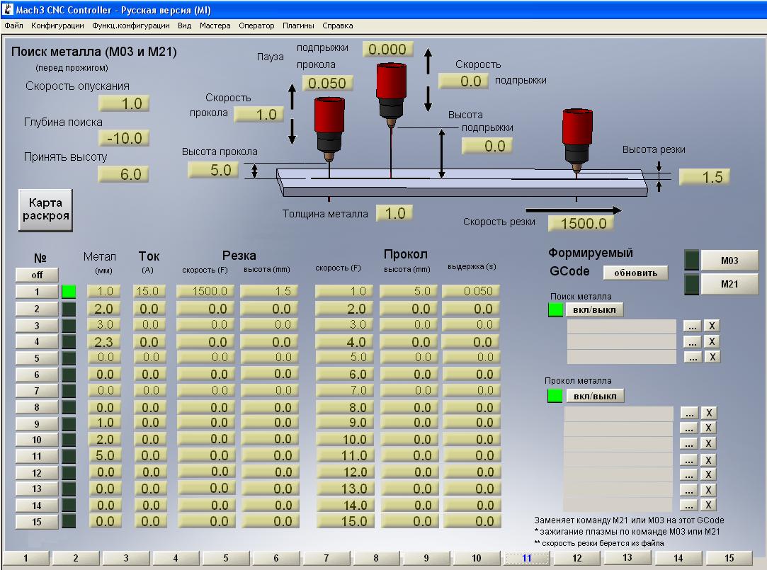

Re: Сисок скриптов для Mach
Nick писал(а):Ну так это теперь вроде понятно как сделать, G38 + M03...
Эт как постоянно вбивать ручками GCode :)
А нужно в зависимости от стали, толщины и итд.. менять высоту, скорость, итд.. Эт посоянно лезть и менять где то :)
Вот примерно так:
Мач.JPG (49619 просмотров) <a class='original' href='./download/file.php?id=4270&mode=view' target=_blank>Загрузить оригинал (146.53 КБ)</a>
Морда связана с макросом.

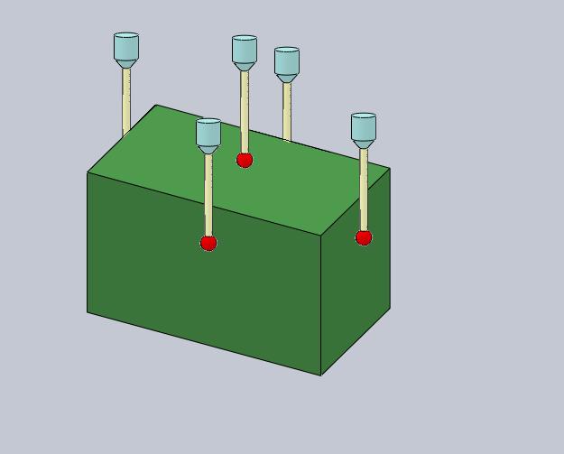

Ник, простой пример есть кусок железки 100*200 и в шпинделе воткнут 3Д пробник. Нужно найти точно его центр. Как сделать
Стилус.JPG (49619 просмотров) <a class='original' href='./download/file.php?id=4271&mode=view' target=_blank>Загрузить оригинал (15 КБ)</a>
aftaev писал(а):Ник, простой пример есть кусок железки 100*200 и в шпинделе воткнут 3Д пробник. Нужно найти точно его центр. Как сделать
Это, да хоть на чистом Gкоде:

Для удобства можно все запихать в отдельный файл и выполнять одной строчкой:

и вызываем его при помощи
o<find_center> call [0] [0] [200] [100] [20] [30] [10]
