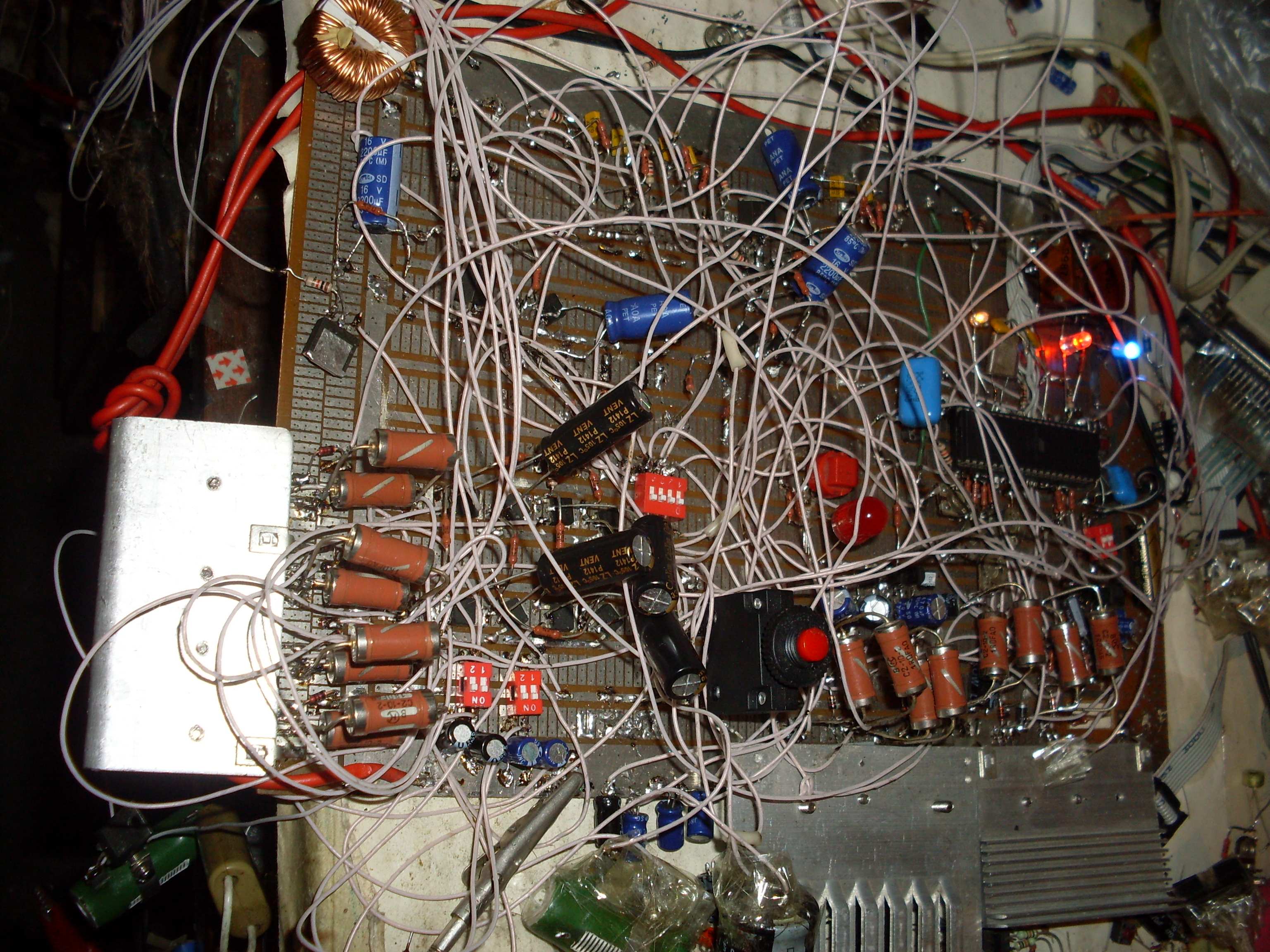

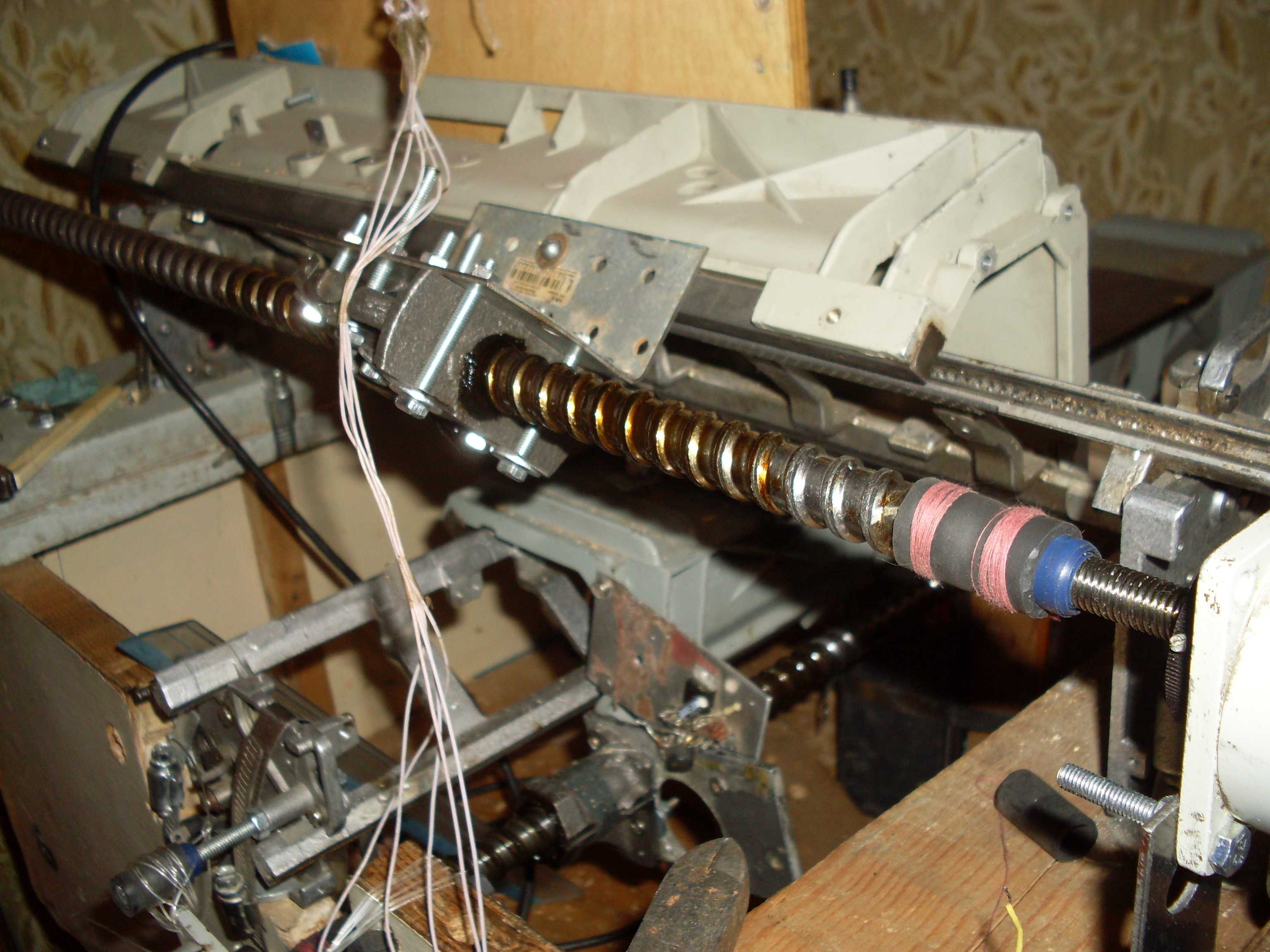

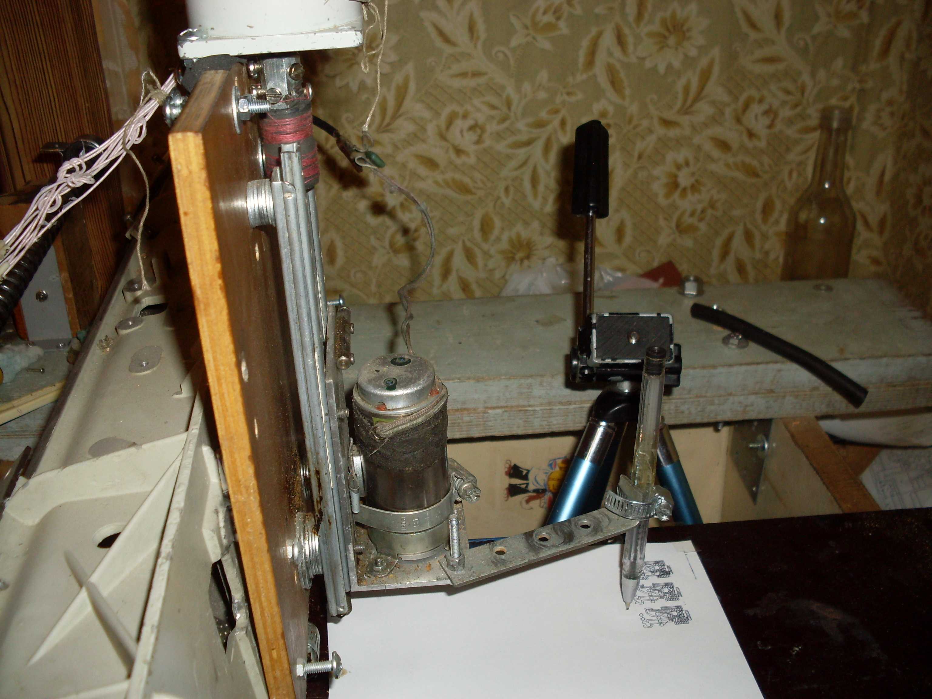

в первом посте турбо поездка. но срезает углы из за резких стартов. поэтому в реале думаю работать на более низкой скорости, чтобы более ровно рисовало. http://my-files.ru/Download/bnkboo/hi3.avi

http://my-files.ru/Download/1pziov/ezd.avi а вот вид на работу самих шпилек
верхняя шпилька с одного конца не по центру закреплена - когда уменьшал диаметр под подшипник криво спилил и на большой скорости железка телепается.надо купить подшипник с большим внутренним диаметром.
нижняя шпилька мне нравится как работает. ни шуму ни пыли.ночной спальный режим.
а больше всего шумить ось Z - фанерка резонирует на которой мотор закреплён - оказалость самый шумный узел станка.
а вообще я не ожидал что будет так классно и точно работать :shock: :rail:

novarobotix писал(а):а вообще я не ожидал что будет так классно и точно работать
А в цифрах можно?
novarobotix
Сообщения: 456
Зарегистрирован: 04 сен 2014, 23:36
Репутация: 28
Настоящее имя: ВАСЯ
Re: из г и п на дши200-1
Сообщение novarobotix »
х.3. я не профессор
tqpf рисует нормально, второй третий раз в колею точно попадает, а меньше мне пока не надо. да и tqpf пока не юзаю, но на всякий случай высота взята :good:

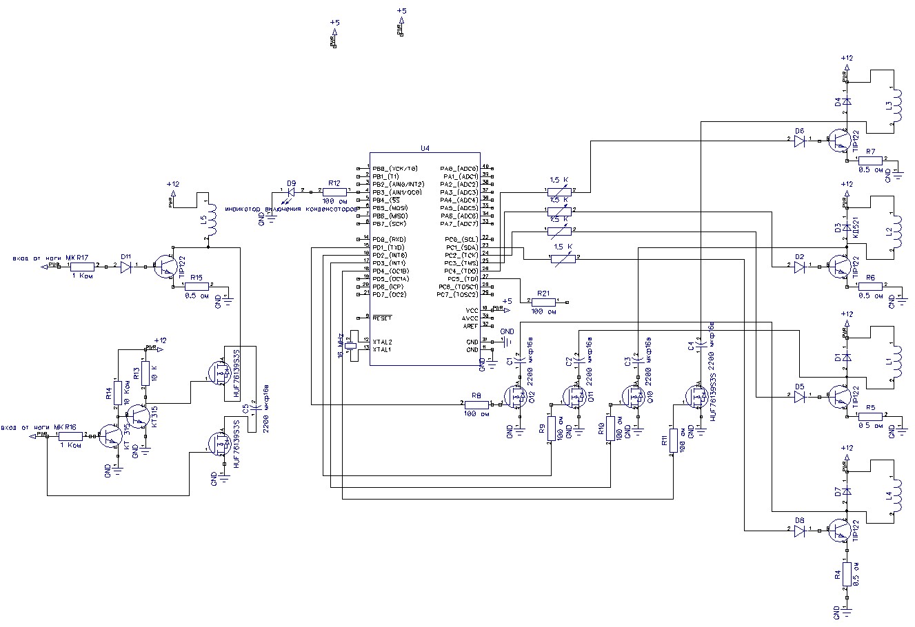

Kopyloff писал(а):Надеюсь - схема эл. принципиальная имеется?
пока только куски схемы.слишком часто всё менялось по ходу дела.самая главная нестандартная часть схемы слева от МК на рисунке - схема подключения мотора к МК.всё остальное стандартные кнопки и светодиоды.
зато код МК думаю что финальная версия.только код обработки энкодеров пока закоментил чтоб не мешал.

Ходовой винт это бур?
А как выглядит гайка?
novarobotix
Сообщения: 456
Репутация: 28
Настоящее имя: ВАСЯ
вот оно и шпилька и гайка.
https://www.youtube.com/watch?v=IIu1use8-kc
у гайки люфт большой поэтому разрезал на 2 части чтобы люфт убрать. а вообще думаю выточить гайку на станке . шпилька вроде нормальная, хотя стоит копейки(3 - 5$)
мне не нужна война.мне нужен МИР. желательно весь...
как-то точил на токарке, переходники, с такой резьбы на нормальную.... жуть!!! пришлось свой резец делать, напаивать твердосплав и обточить на алмазе под нужный профиль шага :problem:
novarobotix писал(а):вот оно и шпилька и гайка.
О как! не знал про такое. Про точность вряд ли можно говорить, а скорость при таком шаге можно развить приличную.
